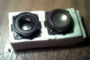

    А что это за головки на картинке в посте #118 ?
    Это новая линейка у Accuton. Они теперь алмазные делают для Робиновичей, чтобы блестело посильнее . http://www.accuton.de/drivers/list.p...atID=1&appID=%
  6. #125
    По умолчанию Re: 3.5 полосы, проблема со среднечастотником
    А спрашивал про эту картинку. Эти совершенно не похожи на Accuton-ы.

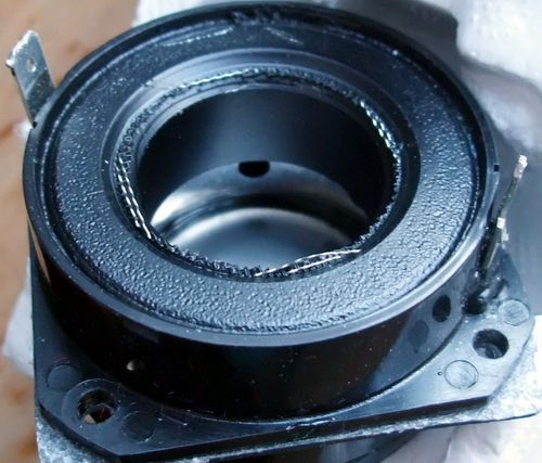

    что это за головки
    http://www.madisound.com/catalog/PDF/NSW2-326-8A.pdf
    Брал для 2-полоски с низким разделом. Там задняя камера звучит, надо что-то делать. У одной решётку вырвал. Может руки дойдут.
    "Звучит" - это резонирует этот открытый задний цилиндрик? Если так, то действительно непонятно, что с этим делать. А ведь головка перспективная.
    Мне так показалось. Стаканный звук алюминиевый звук. Я слушал несколько дней, пытаясь привыкнуть. Не получилось. Такую голову если только в качестве сабовой. Сделать массивы из таких голов до потолка и расставить по углам.
  11. #130
    Я об этом и подумал. Полоска 1,6 м - это 32 шт. Чутье будет 99 дб.
