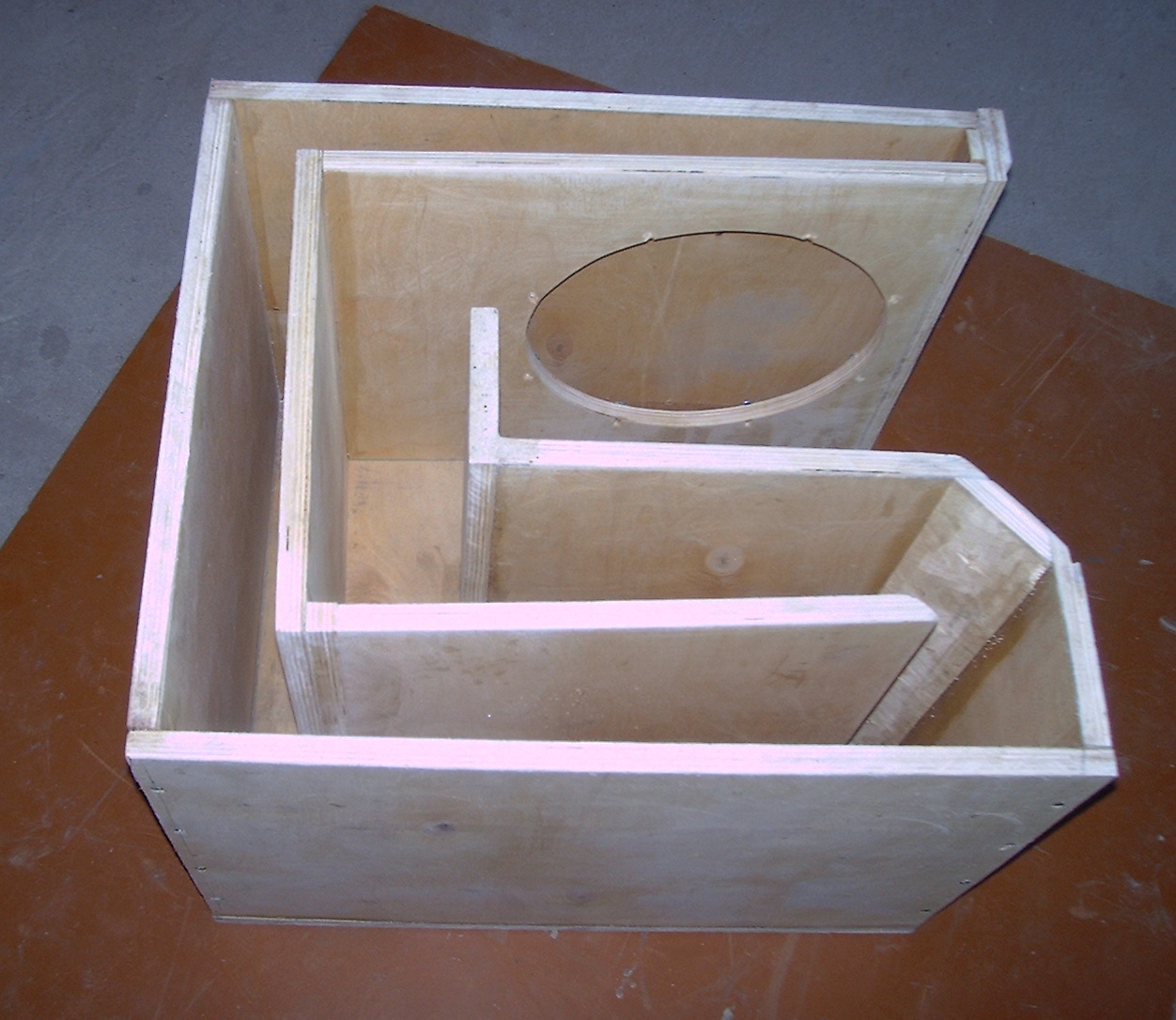

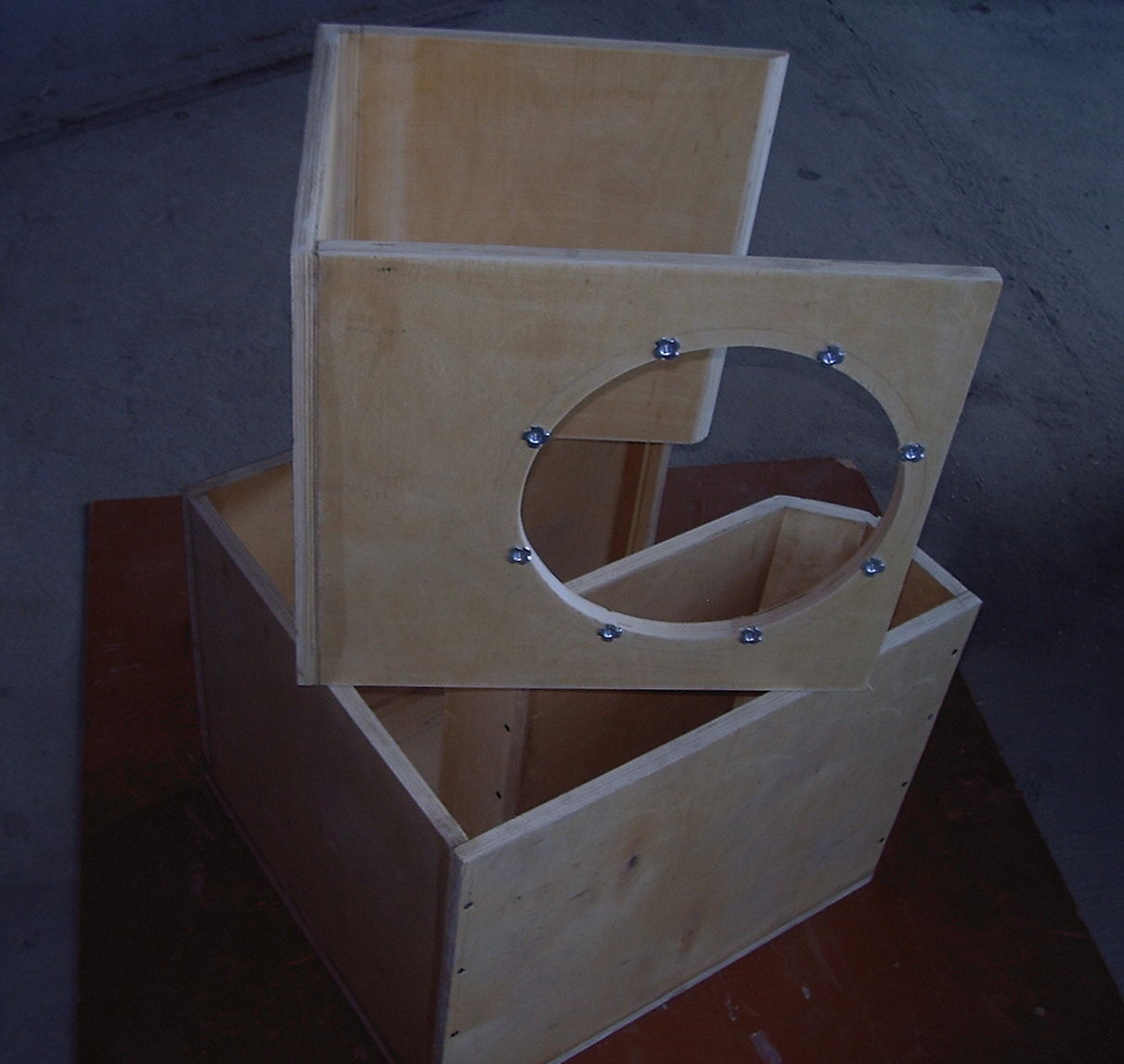

    Процес медленно, но уверенно движется в нужном нам направлении:

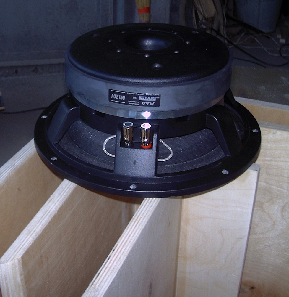

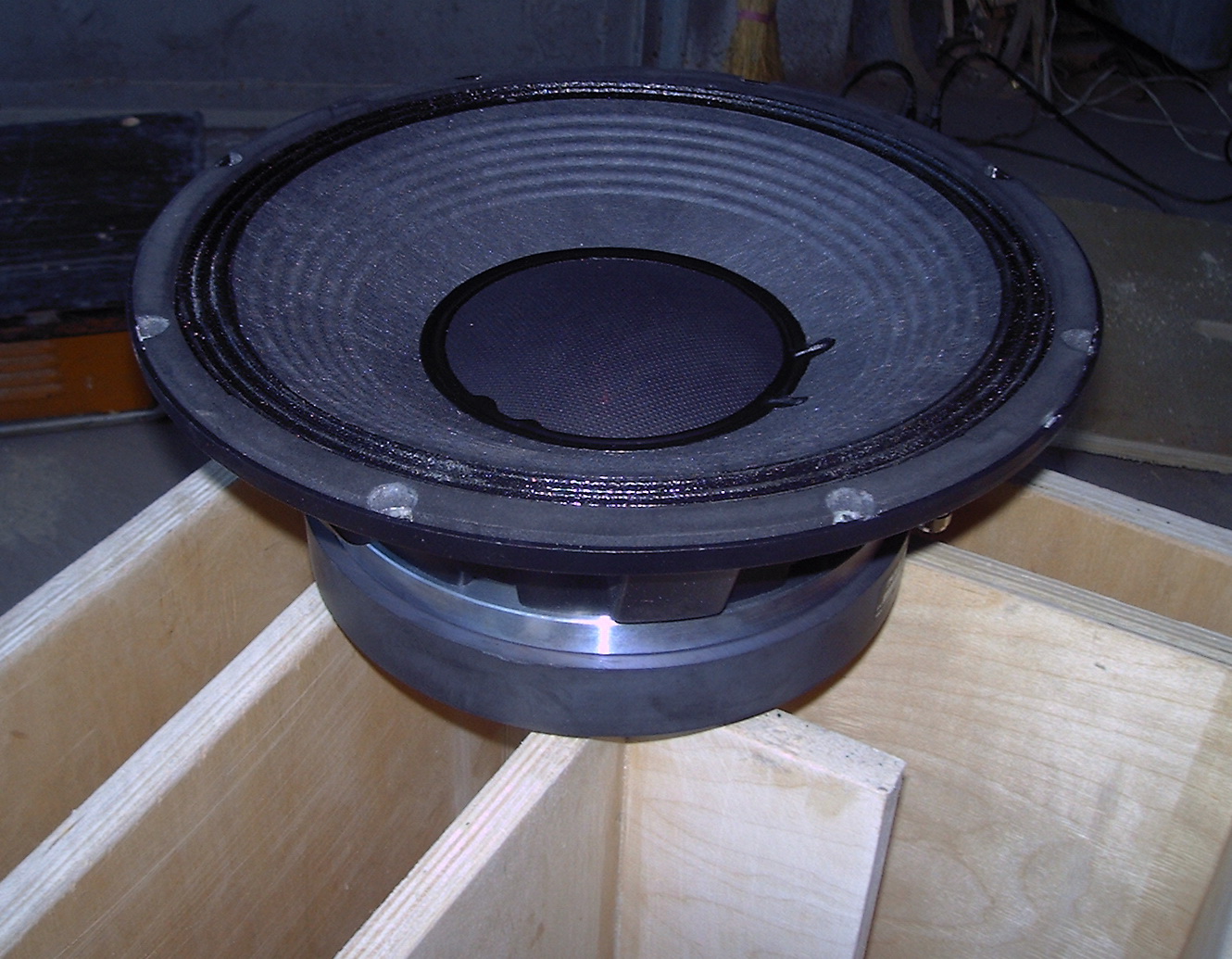

    А это - кандидат в камеру пыток

    Что-то странно выглядит центрирующая шайба(кривая?) и верхний подвес. Верхний подвес явно не любитель больших растяжений.

    блин, гибкие провода поведены так, что трепаються как, листик на дереве от ветра, через 5 минут начиная стучать о дефузор
    не серезно...как для про
  21. #140
    27.07.2010
    Каховка, Украина
    1,401
    По умолчанию Re: micro horn 12 или Martinsson THAM12
    LBeat,
    Kaskad,
    Да всё там нормально. Ничего не криво, всё на месте. По поводу гибких проводов - тоже не вижу проблемы.
    У меня на М1580 такие же и так же расположены. Нормально всё.
