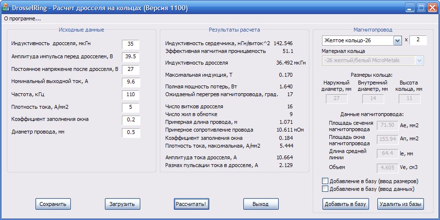

    Ну вот - все данные для расчета трансформатора у нас есть, можно приступать к расчету. Для расчета трансформатора я использовал программу Excellent IT(https://forum.vegalab.ru/showthread....ов-и-дросселей), разработанную Starichkom, за что ему большое СПАСИБО!!! В результате расчетов вот, что у меня получилось:
    • Расчет трасформатора:

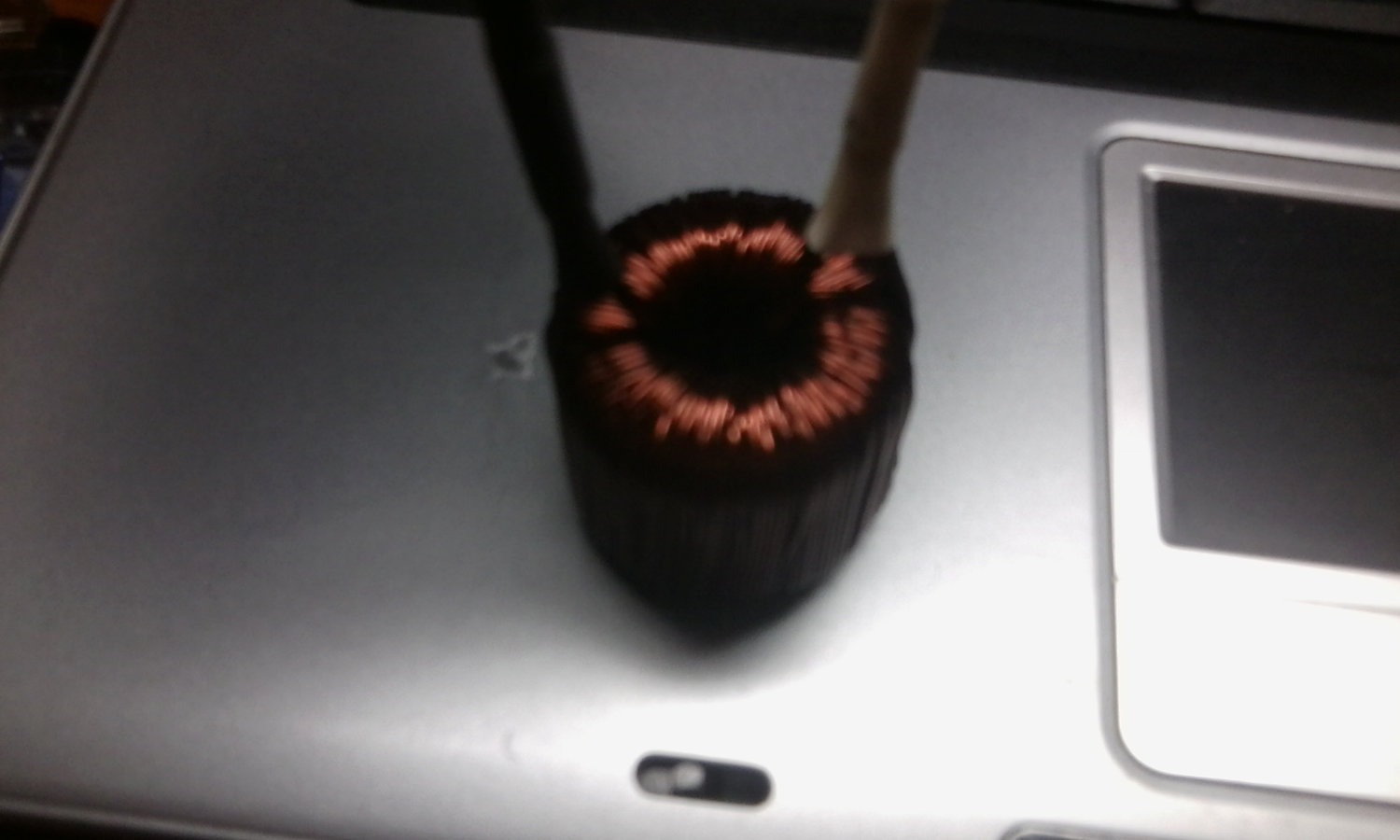

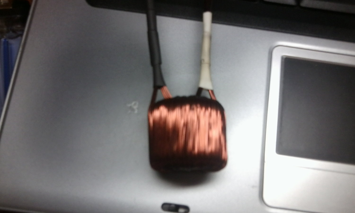

    Далее предстоял процесс намотки трансформатора - если честно, это самое нелюбимое мое занятие. Выслушав на форуме все рекомендации по намотке, понял (не сразу конечно), что первой на кольцо нужно наматывать вторичную обмотку. Это связано с тем, что первичная обмотка обычно состоит из 4+4 витков, и если ее намотать первой, то равномерно расположить на ней вторичную обмотку уже не получится.
    Перед намоткой острые грани кольца необходимо обточить, чтобы исключить факт повреждения лаковой изоляции на медной проволоке. Я бы еще посоветовал обмотать само кольцо несколькими слоями лакоткани для большей надежности. Именно так я и поступил.
    • Вторичная обмотка:

    оба жгута распуши и сложи вместе. мотай одновременно обоими жгутами
    Двумя жгутами одновременно не получится уже... Я уже пропаял средний вывод на первичке... Если я его срежу чтоб мотать двумя жгутами тогда не хватит длины провода...
    Ладно щас буду думать что делать - намотаю пока вторичку, пока буду мотать подумаю как мотать первичку.

    вторичку мотают первой,
    эх
    Andrey_RTF, зря меня ты не послушал

    Вот намотал вторичку... Так пойдет??? Щас покушаю и продолжу намотку)))
    Хорошо теперь так же первичку .

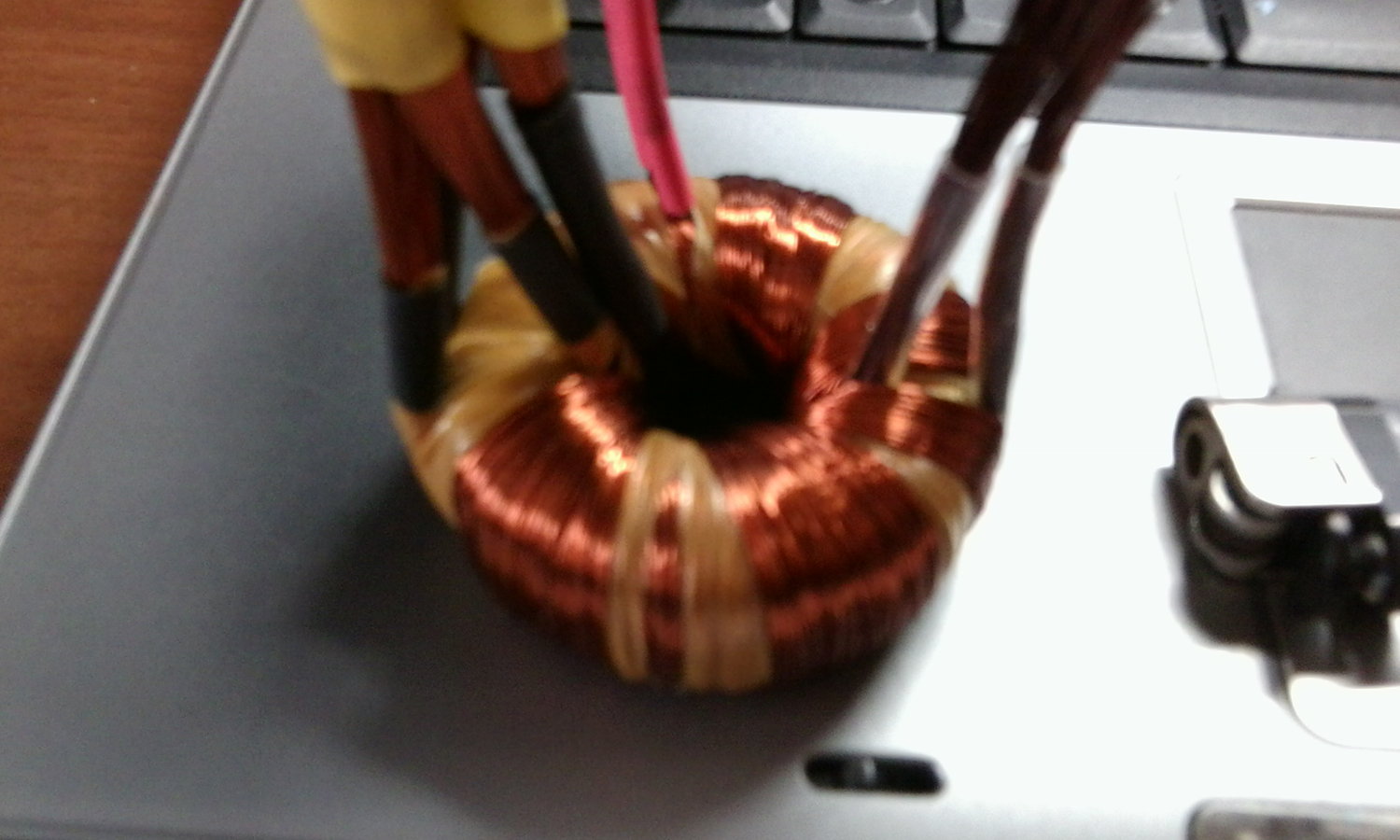

    Вот домотал транс... Старался как мог - не знаю уж правильно или нет на этот раз намотал... Сами смотрите.
    всё пучком , нормально.
