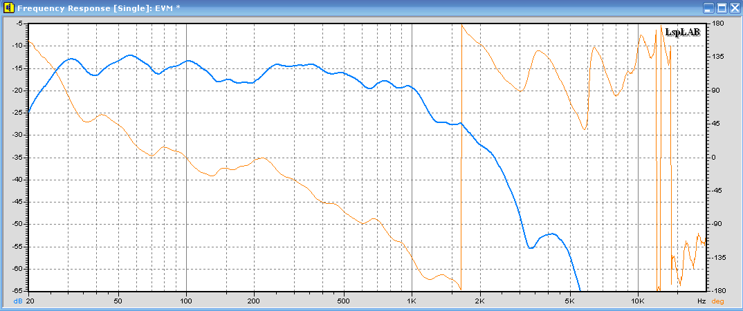

Ну почему-же ? Это 10" низовик в оформлении ФИ играет до 250гц - не саб как бы
Последний раз редактировалось mAxSpace; 30.03.2011 в 17:05.
В фи оформлении в принципе неинтересно![]()
