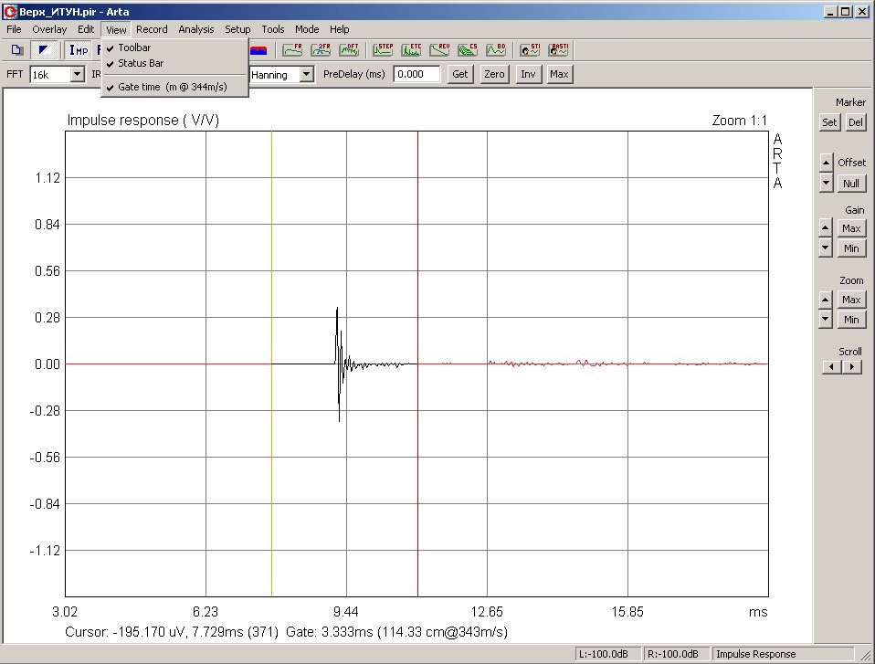

    По умолчанию Re: Война компромиссов. Что лучше ровная АЧХ или линейность фазы?
    Цитата Сообщение от andreys Посмотреть сообщение
    Определять по импульсам не умею,
    В АРТА очень просто делается перевод "время-расстояние", смотри картинку в прицепеНажмите на изображение для увеличения.
    Дополнительно: в LSP LAB внизу сразу все отображается. Задержка легко пересчитывается из времени в мм по простой формуле из 6ого класса .

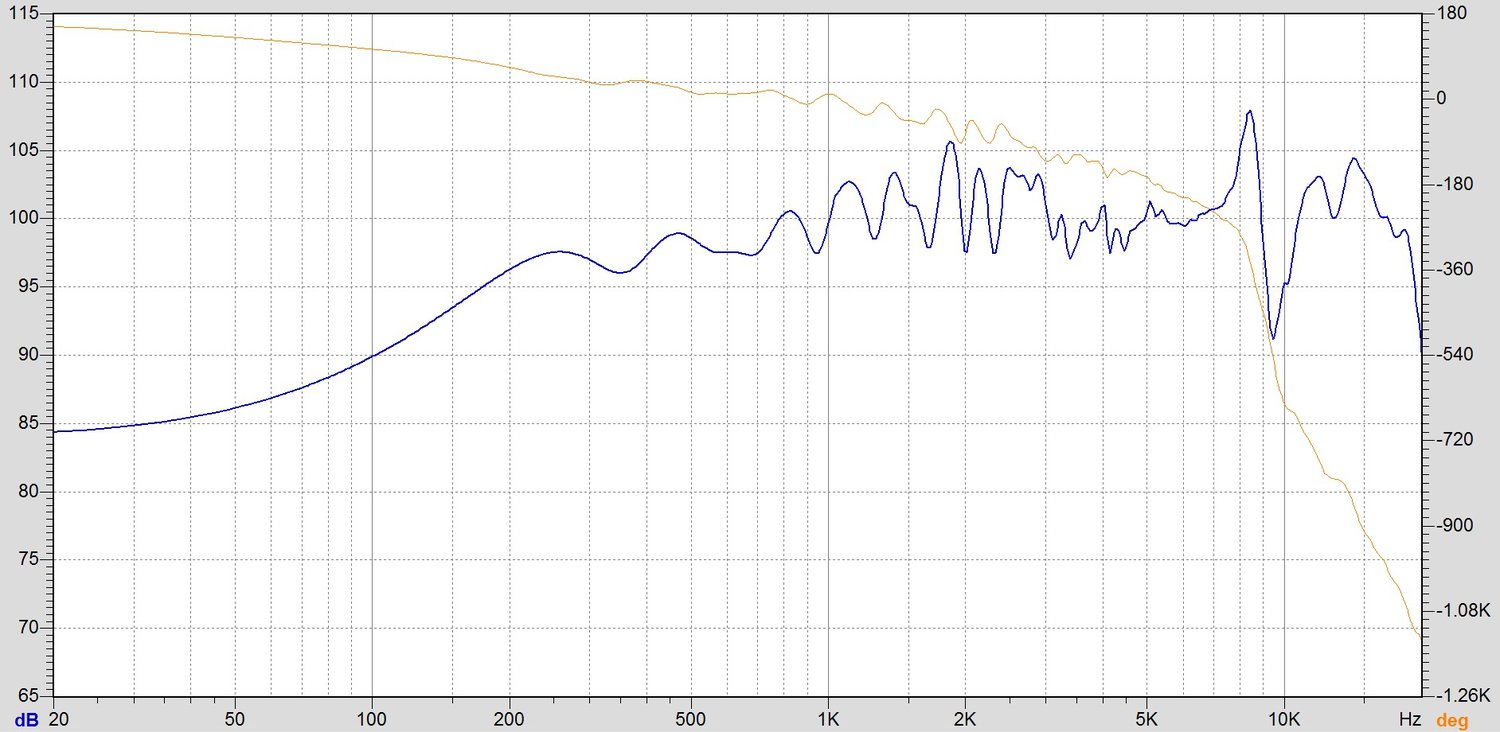

    GiGaNT, Это уже в корпусе из одной точки на оси твиттера. Проще говоря - как есть, так и сводить.
  14. #133
    03.05.2009
    Москва, Бун.Луга
    4,026
    flipper, возможно у тебя что-то с графиками не то. Очень подозрительные области, выделенные красным.
    Можешь написать величину задержки в мм? Я лучше введу в CAD 5.25 АЧХ с фазой, преобразованной в минимальную. А то вдруг кад 5.25 сам всегда её преобразовывает (честно не проверял).
    Передняя панель под углом? Если да, то как снимали АЧХ?
    1) Микрофон прямо относительно земли направлен на пищалку.
    2) Микрофон смотрит перпендикулярно оси передней панели и направлен на пищалку.
    Мне нужна задержка, которая получается между излучателями, если снимать по варинатну 1).

    flipper
    700мм расстояние до микрофона. Панель до углом, микрофон на той же высоте, что и твиттер.
    Обе головки измерялись без перемещения микрофона. Проще говоря, при сведении никаких смещений не нужно задавать.
    на 5к у 1456 огромный выброс на изломе диффузора, там с фазой и АЧХ ужас полный. Видимо JustMLS не может ее интерперетировать, не хватает точности.
    Я эту область просто давлю режектором, иначе ее слышно очень. Это и по даташиту видно.
    И еще, резать 1456 выше 3к - никак, не тянет он по направленности, да и к излому диффузора слишком близко.
    Измерения более - менее корректные. Мы по ним делали кроссовер, меряли целиком и у нас все 1:1 сошлось с симуляцией.
    жаль не было нормальной заглушенной комнаты, конечно.

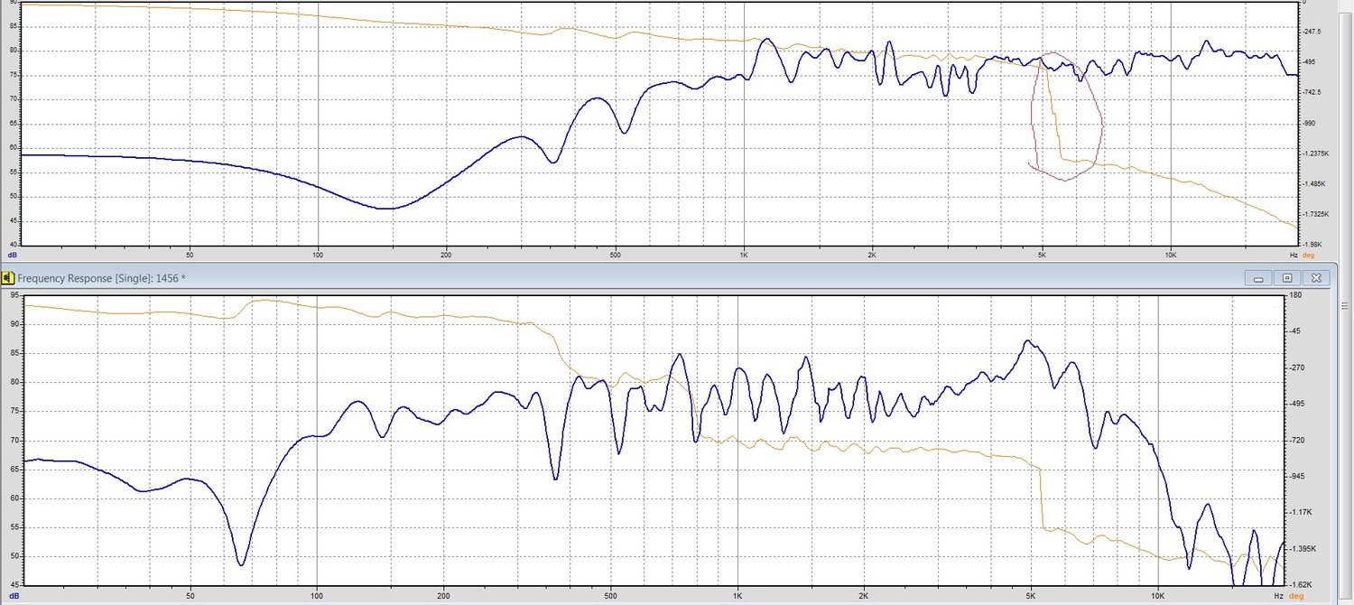

    Мне нужно не расстояние от головки до микрофона, а разница в расстоянии между акустическими центрами (пиками импульсов) [микрофон-НЧ] - [микрофон-ВЧ]. Должна где-то 25-45мм выходить.
    Каким методом измерялось? Если синусом, то все надо. Если двухканальным методом и АЧХ восстановлена, когда первый маркер находится в одной и той-же точке по времени для обоих излучателей, предположи 697мм, тогда задержку вводить не нужно.
    Не должно быть такого на ровном месте у H1149 никаким боком. Это же ровная пищаль. И даже на горбе у H1456 тоже такого с фазой не должно быть. Должна плавно меняться с подъемом у горба.
    http://my.jetscreenshot.com/3414/20110309-uynj-72kb.jpg
    Посмотри, мясо там. Может MLS и наврал, но не критично - область как ни крути нужно давить. В общем, на графике АЧХ у меня похожее безобразие.
    Не должно быть такого у H1149 никаким боком. Это же ровная пищаль.
    О ней я ничего не говорил. Горбы - это бафл Сеноновского корпуса. Ничего не поделать.
    именно так. Ничего не нужно вводить.
    На график свой-же в посте 133 посмотри. Вверху H1149 и красным у неё выделено. Баффл так не может влиять.
    Мне задержка нужна, если не дашь я примерно возьму 34мм.
    Для сравнения график АЧХ моего средника с изломом покруче. С фазой нету такой ерунды.
    Ну правильно я тебе и пишу, что такого быть не может с фазой, что получается по твоим текстовым данным. И говорю, что симулировать буду с фазой преобразованной из АЧХ. Для правильной симуляции мне нужна будет задержка.
