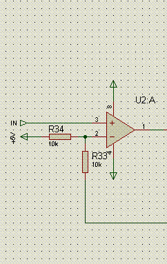

    Не совсем по теме, но сможет ли ТДА-шка работать в таком режиме? Она должна усиливать синус, идущий на двигатель ТСК-1 с PIC-контроллера. Но синус получается выше нуля, и чтоб поставить его на место, на инв. вход подаётся напряжение 2,5 В. А то мне товарищ помогает запустить мотор от проигрывателя, по его замыслу там стоит NE5532, а потом транзисторы. Но я думаю, может лучше реализовать усилитель на одной микросхеме.
  10. #129
    21.11.2007
    Омск
    389
    По умолчанию Re: Усилитель на TDA2030a
    Собственно, вот:
  11. #130
    14.06.2006
    510
    Имхо, изврат.
    Насколько понимаю, двигатель (шаговик, или близкий) управляется двумя сдвинутыми на 90 градусов синусами.
    Так проще поставить разделительные конденсаторы, причем не обязательно аудифильские
    Удачи.
  12. #131
    21.11.2007
    Омск
    389
    да
    Проблема генерации двух синусов решена, но их нужно чем-то усиливать. Вот я и спросил, заработает ли так ТДА-шка, и нужно ли что-то ещё изменить в схеме при таком включении. А то сам я в этом не очень разбираюсь.
  13. #132
    14.06.2006
    510
    Вместо ОУ+транзисторы вполне заработает.
    Просто Оккам не позволяет подавать в УМ поляризованный синус и компенсировать смещение именно в УМ.
    Удачи.
