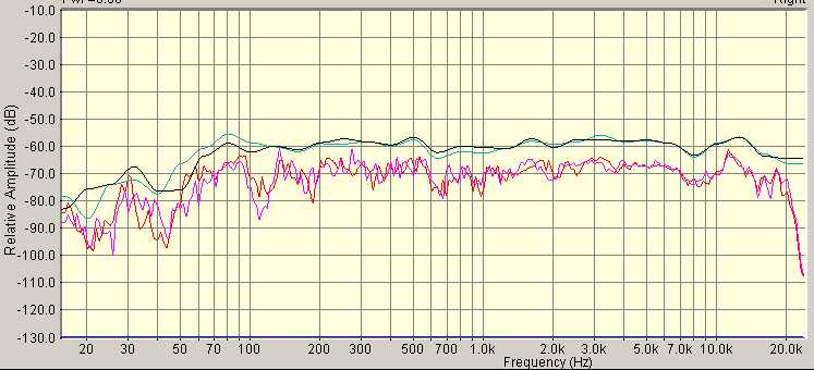

    Доброе время суток всем!
    Вот, для сведения, что получилось у меня после камлания и плясок с бубном вокруг этого чуда - 4А-28... АЧХ для двух боксов на оси динамика, в комнате, расстояние 1 м. Две кривые вверху - сглаженные по третьеоктавным полосам. Динамики стоят в TQWT, правда, судя по АЧХ, неоптимально настроенном (размеры великоваты). Как по мне, так вердикт - выкрасить и выбросить...
    Кто что скажет?

    измерять нужно импульсом, например вот так http://cxo.lv/index.php/soft/comsoft...oftwarecomplex

    Импульсы и эффект заглушенной камеры - это, конечно, хорошо, но ниже примерно 200 Гц этот метод обычно нехило врет. И не только из-за ограниченных размеров временнОго окна до прихода первого отражения. Вот цитата с того же сайта, только не про арту, а про LspLAB, но это без разницы:
    ...Правда я несколько сомневаюсь на счет результата ниже 100Гц - слишком уж маленький довесок дал фазоинвертор, а так - ничего себе, сойдет для сельской местности.
    Я думаю, что это связано с тем, что возбуждающий сигнал является нестационарным и не может вызвать выход резонатора фазоинвертора на номинальный режим. В дальнейшем я проверил это предположение, измерив излучение трубы ФИ при возбуждении ас медленно меняющимся синусом, а так же скользящим по логарифмическому закону синусом .... В обоих случаях получил заметно большую отдачу – того уровня, который и ожидался по результатам моделирования. ...
    С TQWT будет такая же проблема, как и с фазиком.
    Так что на НЧ (где интереснее всего) импульсы, ИМХО, бесполезны. На ВЧ - другое дело.

    Выводы делать можно , сравнив ачх до и после переделки. А так, по фото-что можно сказать? -Ну, красиво, нет слов.
