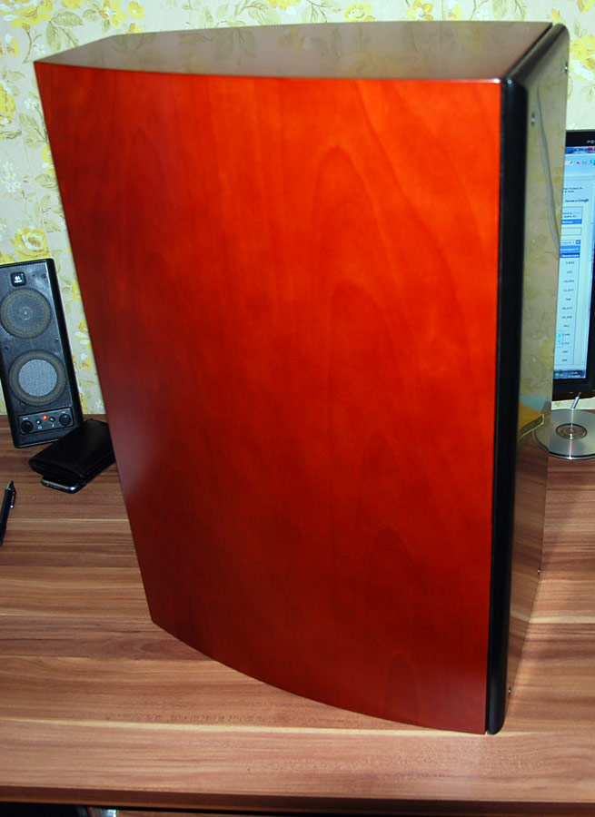

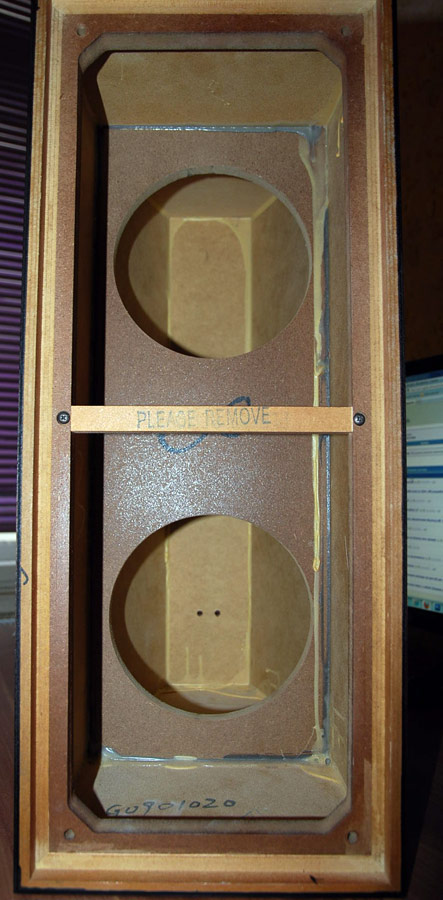

    Начитался я тут про эту волшебную 3х полоску...в общем у меня такой вопрос...Есть корпуса 28 литров внутреннего объема, они как раз длинные. Высота корпуса 55 см т.е теоретически все 3 динамика помещаются. Скан 8535 в ЗЯ 25 литров - 50 Гц должен дать (по словам Георгия), а если СЧ динамик купольный, то ему объем не нужен вроде как...или я ошибаюсь? Нужен отдельный бокс купольной вифе?
ID:	82457   Нажмите на изображение для увеличения.
  18. #137
    Аватар для George Krilov
    14.05.2006
    70
    6,546
    По умолчанию Re: Трехполосная АС на купольной Вифе - новая версия с Морелем МДТ30
    Нужен объем.
    Георгий Крылов
  19. #138
    09.03.2005
    Вильнюс/Altenburg
    173
    Нужен объем.
    А почему? Она же купольная Без объема никак?
  20. #139
    14.05.2006
    70
    6,546
    Там есть сзади дырочка прикрытая тряпочкой. Если посмотреть на мои картинки, то объем есть. Я же его не просто так сделал.
    Георгий Крылов
  21. #140
    09.03.2005
    Вильнюс/Altenburg
    173
    понятно! Спасибо за ответ! А какой объем нужен минимальный?
