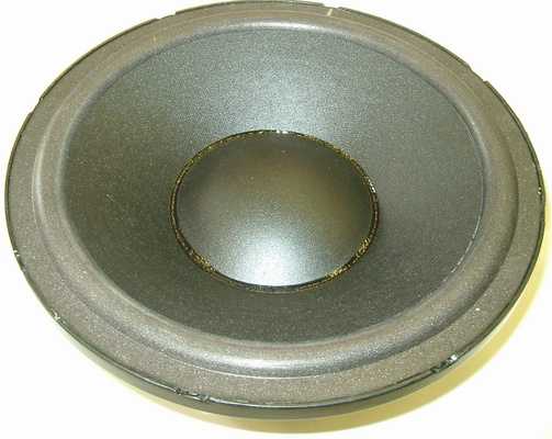

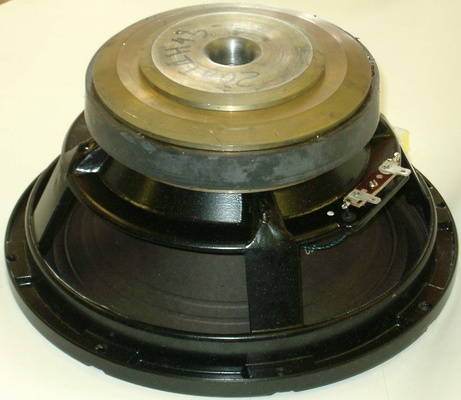

    Немного про новый ГДН.
    Временное название его пока 200ГДН43-160.
    10ка.
    Красивая морда покрытая полимеркой.
    Чувстиветлность 92-94 дБ
    Держит музыкалку 400 Вт,долговременно 200 Вт.
    Амплитуда смещения +/-6 мм.Без повреждения +/- 18 мм.
    ЗЯ 15 литров - 80 Гц (-3 дБ уровень)
    ФИ 25 литров - 40-50 Гц (-3 дБ уровень),в салоне 40 Гц(-3 дБ) и 30 Гц (-6 дБ)
    Вердикт после прослушки:
    необходимо увеличить длинну катушки,
    увеличить амплитуду смещения-Линейную по катушки до 10-15мм,предельную по растяжению подвеса без разрушения до 30 мм.
    Параметры смола:
    fs=29 Гц
    Qts=0.27
    Vas=96 л
    Qms=8.9
    Re=3.4 Ом
    Dia=21.5 см
    Xmax=+/-6 мм
    Pe=400 Вт
    Вот и выресовался первый длинноход на катушке 50 мм....
