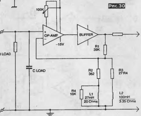

    В ж. Радиохобби 2003 №1 была интересная схемка
ID:	29184   Нажмите на изображение для увеличения.

    SMD-n
    По умолчанию Re: Винил корректор от Никитина
    Я бы буфер не вносил в петлю ОС.

    25.02.2007
    Ярославль
    936
    Улыбка Re: Винил корректор от Никитина
    Никакого интереса эта схема не представляет, т.к. способов формирования АЧХ КУ довольно много. Поскольку внутренняя структура усилителя и буфера в Вашем примере не раскрыта, оценивать выгодность применения LR-корректирующих элементов в этом случае бессмысленно.
    Вносить буфер в петлю ООС или нет - равноценно рассуждениям на тему:"Есть ли жизнь на Марсе?"
