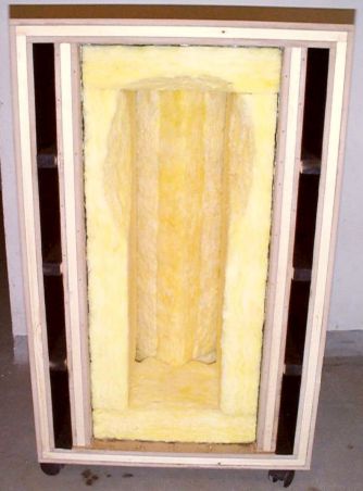

    crabro Здравствуйте, уважаемый!!! (Причем долго здравствуйте!!!)
    Прежде всего хочу Вас успокоить - никакие Ваши фразы, не воспринимались мной в качестве упрёка, пусть Ваша совесть будет спокойна на этот счёт!!!
    По делу - судя по последним Вашим разъяснениям, Вам милы большие уровни, жесткий драйв и высокая детальность в звуке (или я ошибаюсь???). В этом случае может есть смысл обратить внимание на "Про" динамики. В подавляющем своём большинстве это именно их характеристики. Выбор там не такой богатый, как в бытовой серии, но тем не менее...
    Вы не задумывались о коаксиалах??? Решилось бы сразу много проблем. Пусть не самым лучшим образом, но у любого решения есть плюсы и минусы. Кроме того, коаксиал - это две полосы, что несравненно проще для любительских экспериментов с фильтрами, чем три!!! Некоторые конторы снабжают свои коаксиальные динамики фильтрами или хотя бы рекомендуют схему и параметры элементов.
    Есть ещё один плюс такого решения - в этом случае Ваши 1000$, выглядят довольно серьёзной суммой. Как думаете???

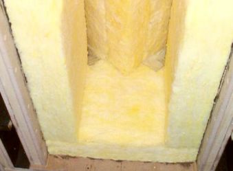

    На счет звукопоглотителя - всю голову поломал, кучу книг перелистал!!! Получается, что надо чем-то гасить - иначе никак!!! Итальяшки конечно сделали красиво, но.... Когда-то по интернетовским сайтам бродила картинка - один деятель (иностранец) сделал "Онкен" с двойными стенками, между стенками слой смолы какой-то, угробил кучу средств и времени. И вот на последних фотках показана готовая АС без передней панели - вся, как-есть вся, забита желтой ватой. В вате вырезаны узкие проходы к каналам фазоинвертора и для головки.

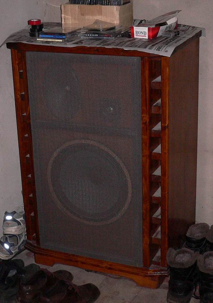

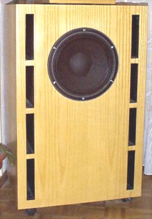

    Вот в этих АС (типа Онкен, но без ваты) работа фазоинверторов почти не тревожит лист газеты, поднесённый к отверстиям, НО!!! гасит (сбивает мгновенно) пламя спички на расстоянии 30см от канала - то-есть фазоинвертор работает и работает эффективно.
    По этой и ряду других причин, ящик, всё-же, я бы сделал разборным. Весь его глушить нет смысла, а запихать синтепон в хвостик в заклеенном наглухо уже не получится!!!
    Последнее - почему Вы считаете, что необходимо купить все динамики разом!!?? Наверное есть смысл сделать сначала НЧ звено, и вдоволь им наигравшись, добавить сахар и соль по вкусу (СЧ и ВЧ) .

    Новая идея появилась, сейчас ругаю свои бестолковые остатки трухлявых мозгов - как я раньше не допёр!!!
    Идея называется "Трансмиссионная линия". Это один из малораспространённых типов акустического оформления, но англичане его очень уважают, по-моему, одни они её и делают. Похоже "Наутилус" это она самая, но немного утрированная и скатанная колёсиком.
    Будем разбираться. Кстати, на выборе динамика это никак не отражается - принцип её работы схож с закрытым ящиком!!!
    https://forum.vegalab.ru/showpost.ph...99&postcount=1
    Цитата Сообщение от MaxMan Посмотреть сообщение
    Речь идёт о Тerminated transmission line(смесь ЗЯ и обычной TL), вот фотография их инженерного образца
    Как-то так
