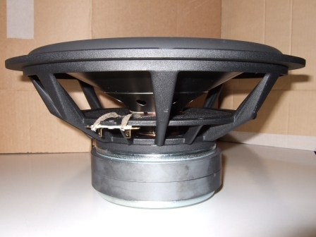

    Все верно. Помогла бы схемка и к ней программка - калькулятор. Вбиваешь туда параметры своего датчика и ДГ в ЗЯ и получаешь номиналы элементов. Остальное для самодельщика не проблема.
    У меня прошла стадия выбора головы для саба с ЭМОС. Остановился на том, что на картинке, вчера привезли. 12 дюймов, в ящике 45 л Fрез.=40гц, до максимального смещения 26мм р-р раскачивается усилителем 150Вт. Теперь ищу, где бы ящик заказать - самому пилить негде. Может, что присоветуете ?

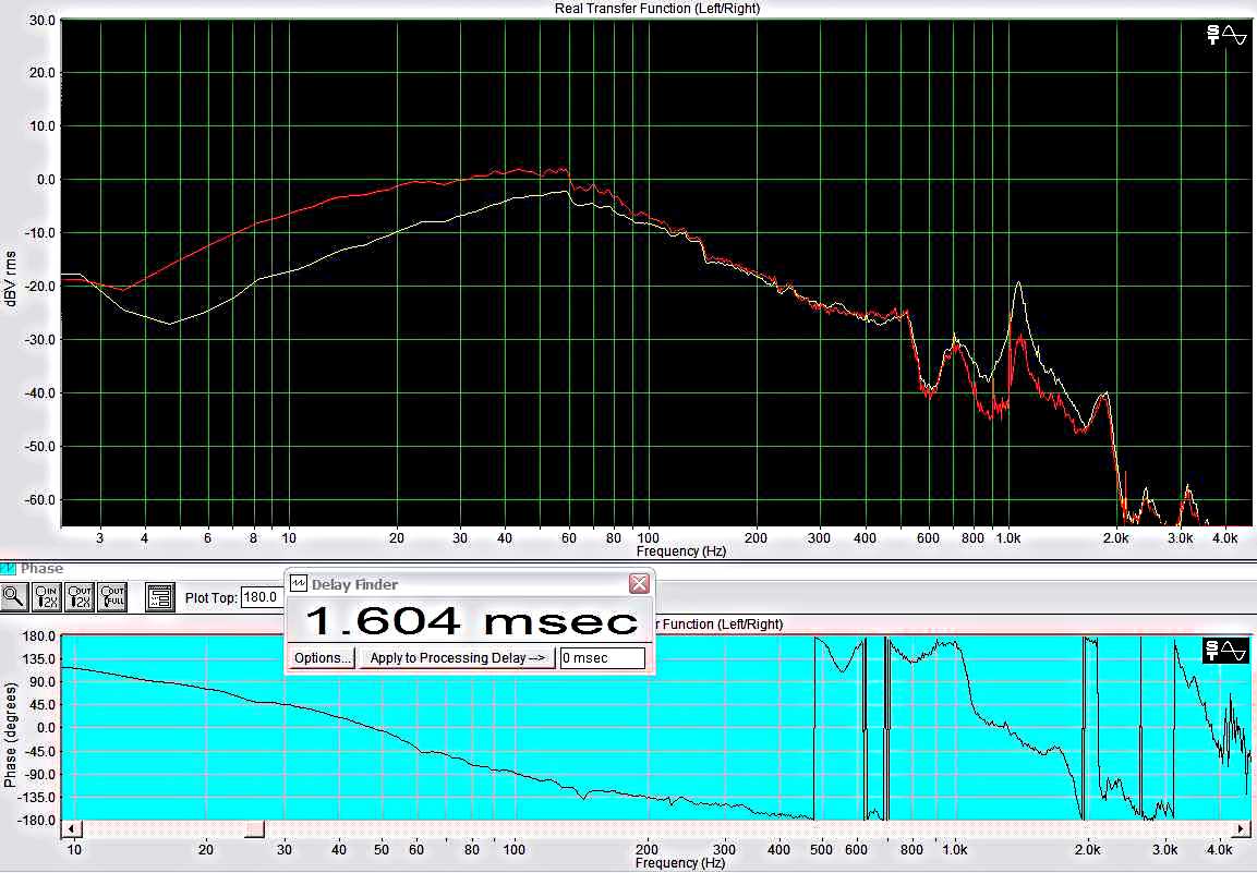

    Сообщение Re: ЭМОС/ЭБОС. Вторая серия
    Цитата Сообщение от Carbon Посмотреть сообщение
    Присоединяюсь к dvm - помогите кто может ! Очень хоцца уже ЭАОС слушать.
    Попробую как-то помочь в анализе
    Если есть возможность снять АЧХ/ФЧХ системы с разомкнутой ЭАОС, то можно увидеть границы устойчивости системы. Как тут (у меня с ЭБОС по скорости), например -
    Видно, что петлевой коэффициент усиления становится менее 0дБ (то есть "1") на частотах 4...5Гц и 220...230Гц. Причем, на ФЧХ видно, что на ИНЧ на частоте 4...5Гц фазовый сдвиг составляет +110...120градусов - имеем запас в 60...70 градусов до критического фазового сдвига в 180 градусов, когда ООС переходит в ПОС. На частотах 220...230Гц запаса по фазовому сдвигу практически нет, поэтому при введении ЭБОС на этих частотах наблюдается выброс на результирующей АЧХ
    P.S. картинка относится к промежуточному варианту ЭБОС.
    При измерении ФЧХ значение "Delay Finder" должна быть = 0 !, иначе получатся слишком оптимистическая ФЧХ , не соответствующая реальности.
    Для ЭМОС по ускорению (SPL) весь фазовый график идет несколько "выше", поэтому запас по фазе на ИНЧ становится гораздо меньше, а в районе 200...300Гц запас по фазе увеличивается, что и позволяет расширить полосу частот вверх.
    Если dvm покажет свой аналогичный график, будет легче разбираться.

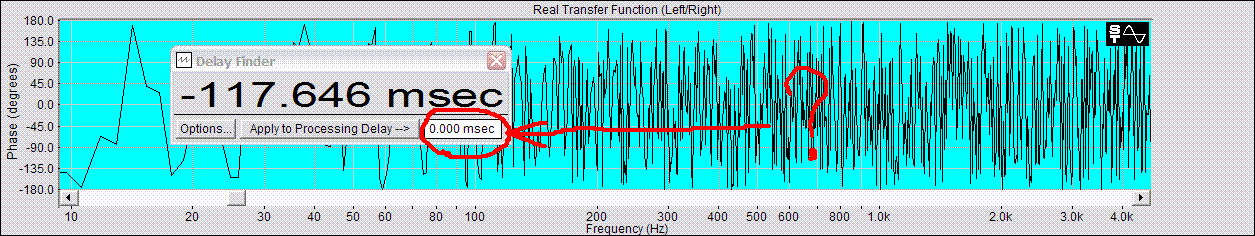

    Извиняюсь за вопрос - просто в этом окошке установить "0.000" ручками?
    Да, конечно. Иначе будет компенсироваться набег фазы от временной задержки.

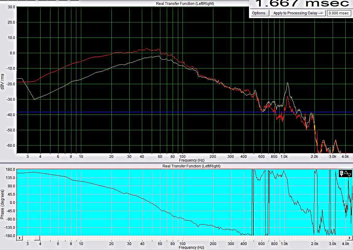

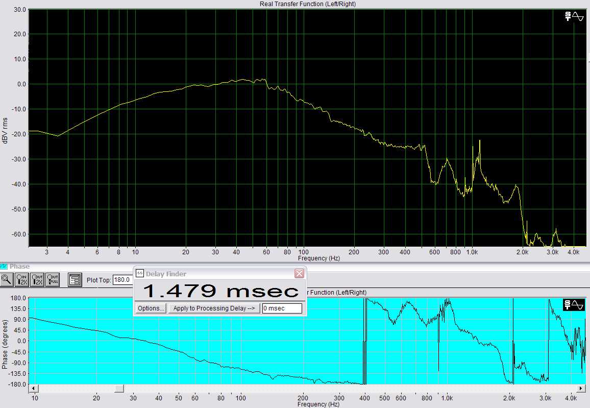

    Попробую. Всё по схеме #104, только С5=22мкф, С8=0,25мкф. Петля ЭАОС разомкнута. Первый график - АЧХ/ФЧХ как по схеме, второй - АЧХ/ФЧХ той же схемы, только цепочка С10 R13 закорочена. Здесь же для сравнения повторен первый график (красным цветом).
    P/S Да, и еще отличие от #104 в номинале R8. У меня стоит 3ком.
    А есть возможность ФЧХ также развернуть по частотной оси как и АЧХ?
    Неудобно анализировать - АЧХ начинается от 2-х Герц, а ФЧХ - от 9... На ФЧХ проще всего нажать кнопочку "OutFull", и совместить окошки АЧХ и ФЧХ по горизонтали, чтобы шкалы совпали (как у меня на графиках).
    И еще - непонятно, что такое у вас 0дБ? Хорошо бы тогда добавить график АЧХ (должна быть горизонтальной линией) из точки, соответствующей "IN" по схеме из поста №104.

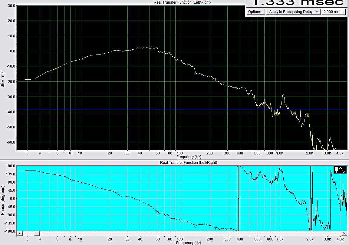

    Дубль 2. То же самое, только с совмещением шкалы частот на АЧХ/ФЧХ плюс синим цветом уровень входного сигнала в точке "IN" #104 (ФЧХ для входного сигнала не привожу,т.к. это прямая линия 0 градусов.)
    А ещё, как обещал, кусочек видео про болтанку диффузора с ЭАОС. За невысокое качество - звиняйте...
