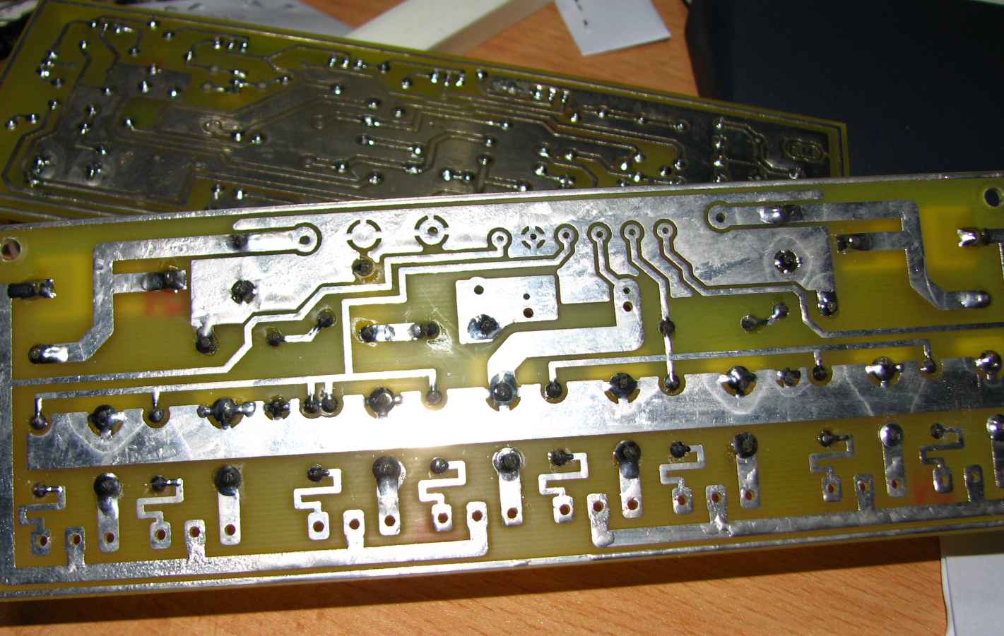

    намазать спирто-канифолью, паяется просто на ура. Даже если год лежит.
    Точно! Я тоже так делаю. Спиртоканифоль рулит. Главное сразу залачить, чтоб не окислилось.
    Делай хорошо, а хреново и само получится!
  5. #124
    Старый знакомый Аватар для Faramartin
    20.02.2006
    USSR
    922
    По умолчанию Re: Травление Печатных Плат
    дело конечно хозяйское,
    ИМХО спирто-канифоль хорошо, но эта жидкость долго сохнет это раз а если в нее вляпался..., два - закупорка отсверленных дырок, три - вид оставляет желать лучшего.
    Ну согласитесь РОЗЕ прелесть - ничего не липнет красота!
    Просто мутить надо с разумом, там 5-10% канифоли достаточно. Тогда и сохнет в момент и не липнет, и защищает нормально.
    Что тут плохо выглядит?
