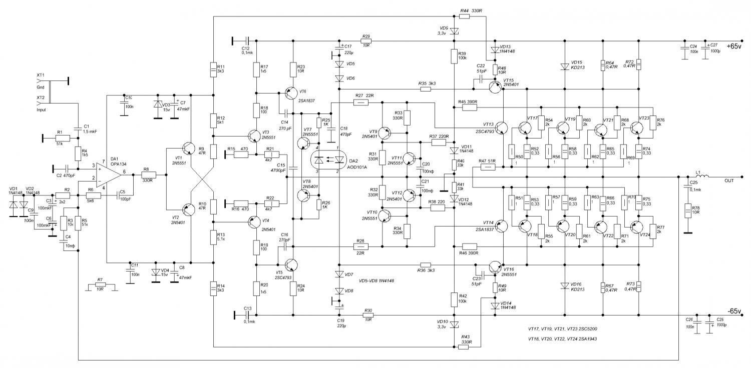

    Купил TL 071 и ОРА 604. Хочу попробовать и с ними. Но как быть с 1, 8 ,5, 3 ногами ?
  11. #310
    23.06.2008
    1,791
    По умолчанию Re: УМЗЧ Арасланова
    3 - как по схеме, 1 и 5 вывод используются для корректировки "0", 8 не задействован. Если "0" выставлять нет необходимости, то 1 и 5 выводы не используются.

    Мне кажется на современных ОУ и с таким ВК перевод опера в режим А таким образом не нужен.
    С уважением Максим.
  15. #314
    23.06.2008
    1,791
    Нужен, звук получается красивее. Как пример:

    Вот здесь совсем не понял. Я привел схему, где используется очень приличный ОУ и буфер, тем не менее используется ИТ для перевода выходного каскада ОУ в класс А. Симметричный "съем" с ОУ подразумевается по цепям питания или еще что-то?
    Или симметричный повторитель.
    А разве параллельный повторитель для этого не подходит?
  18. #317
    04.04.2007
    10,818
    screwy:
    Это я про ВК на шинклаях.Я не совсем точно выразился, под симметричным я имел ввиду .как у себя сделал на простом на ОУ .с выхода через резисторы на оба плеча сигнал подал.
    А разве параллельный повторитель для этого не подходит ?
    Угу , само то, правда добавив по одному транзистору получим сами знаете что.Неплохо также повторитель нагруженный на генератор. Но это потихоньку к монстрику скатываемся и от простоты почти ничего не остается.
    С уважением Максим.
    Натали.
    Вот вполне интересная схема и без монстрика:

    Ну все равно монстрик,небольшой, но монстрик.И не нравится, что нет местной ОС как у Брига,Феномена и некоторых других. А там часом не попытка ввести режим типа Супер А. Чет схожее .
    С уважением Максим.
    Просто термокомпенсация на двух тр-рах. Мне не понятно только, нужна ли она здесь, и может ли такая схема работать в АБ.

    А так ,что плохо? Модель,если кого заинтересовало ,скину.ОФФ Не хотел казать раньше времени. Но .. Мне очень нравится.
Название:	ОУ   OPA134_2SA1216 2SC2922 повторит.GIF
    С уважением Максим.

    Вот модель .С ОРА134 можно даже не ставить кводовскую цепочку ,выбросов нет .
    Shurik, А чем моя то схема плоха, с повторителем то ,с поста 321.?
    Да я не говорил, что плоха, я просто привел пример с ИТ.
    Интересно а схемку с оптотроном для ВК типа как у меня можно приспособить
    Максим, можно конечно.
    Совершенно верно, такой опыт уже был. Я поставил каскад ЭА в усилитель Л.Зуева, работал исключительно хорошо.
Название:	усилитель Л.Зуе&#1.jpg

    23.06.2008
    1,791
    Можно ссылочку на вариант схемы
    Сама схема:
Название:	УМЗЧ Натали1.jpg
