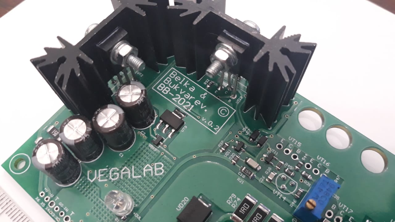

    Она сделана под максимальное качество. Пары. и чередование полярностей.
    Можно, конечно, один ряд выделить под общий, а второй - под два плеча по сторонам. Тогда и на односторонней плате реализуется. Но будет хуже.
    Текущая распиновка легко разводится на двухсторонней плате (см ВВ021). Очень много конструкций выполнены именно на двухсторонних платах.
    Насчет запаивания шлейфа - то тут отдельная история. Дело в том, что после его разделки все равно придется чередовать чет-нечет, вне зависимости от распиновки. Не однорядку же делать..
    А быстрая разделка и облуживание без скрутки каждого проводка - как раз одна из любительских технологий, совсем не смертельная.
    Мало кто обратил внимание, но именно двухрядка позволила выполнить плату ВВ2021 шириной всего 70 мм, Вместе с транзисторами!
    Т.е. этот усилитель влезет почти в любой корпус, о чем периодически спрашивают те, у кого есть готовая платформа под переделку.

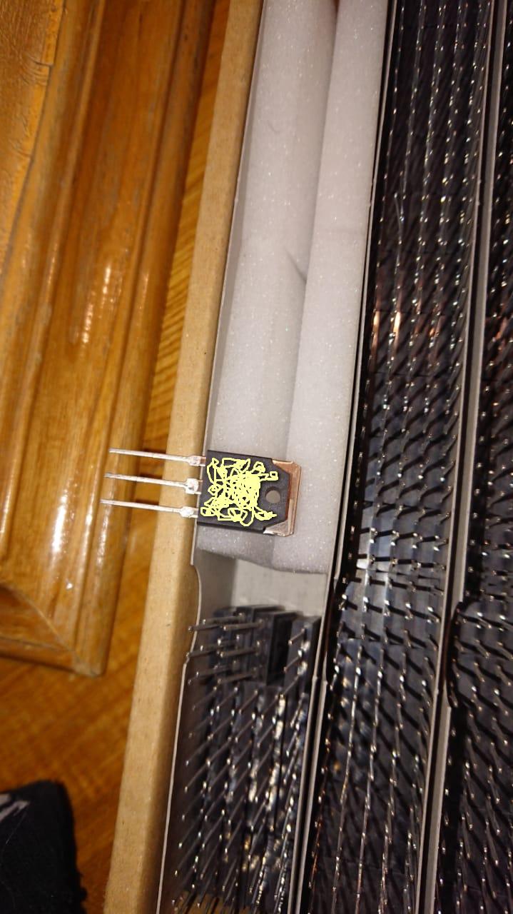

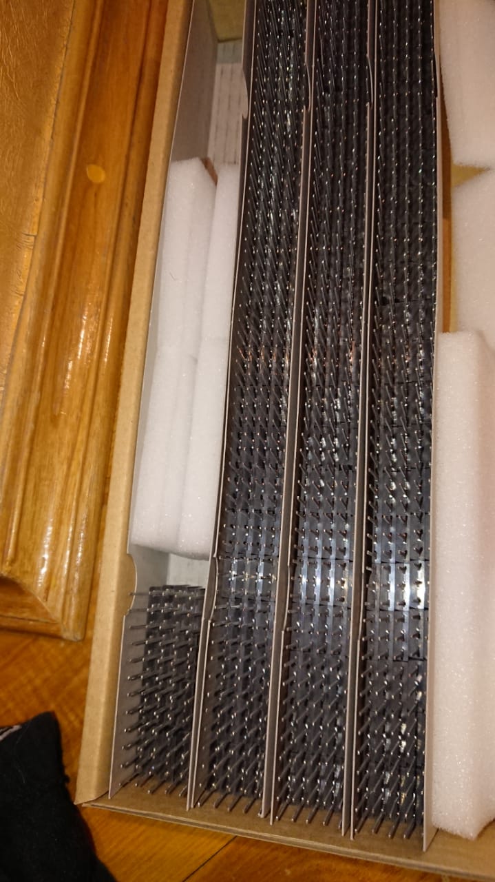

    Транзисторов закуплено правильных столько, что на долго хватит.

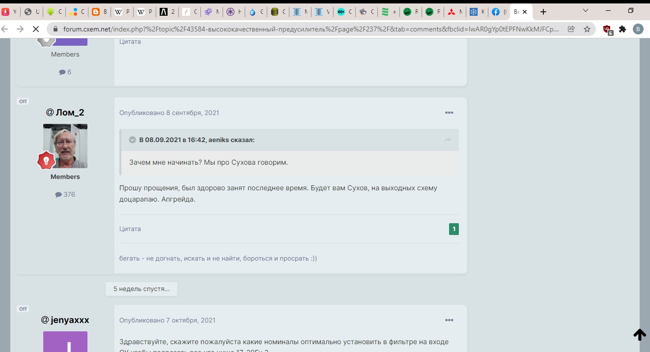

    Ageres
    ,ты уже нарисовал, что обещал на форуме уж полгода как?
    Доставляет)

    Во, платка кстати неплохая.
