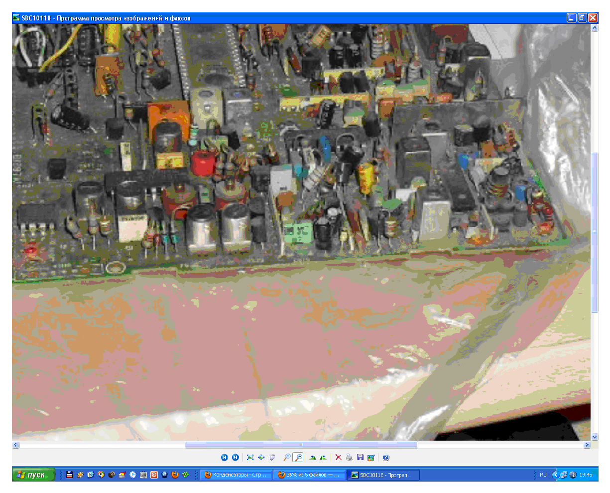

    Цитата Сообщение от toi75 Посмотреть сообщение
    Подскажите, что за конденсаторы
    сделайте снимок так что был видны торцы (места для паек), иначе невозможно достоверно сказать что за тип.
  2. #1362
    30.07.2005
    Беларусь
    1,199
    По умолчанию Re: Конденсаторы
    Если на неметаллизированных торцах видны следы "распила", то это SMD пленка, лавсан вероятнее всего.

    Новичок Аватар для toi75
    30.11.2006
    21
    К посту #1368

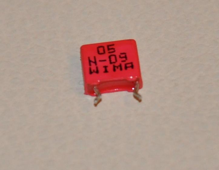

  7. #1367
    08.05.2008
    Germany
    823
    Кто подскажет Лавсан то или нет ? с низу залит красным типа эпоксидного клея
ID:	73757   Нажмите на изображение для увеличения.

  8. #1368
    16.11.2004
    1,481
    Отвечу по порядку с низу вверх.
    Красная ВИМА - это лавсан.
    Коричнево-золотой аудио - скорее всего ниппон кемикон -средний по качеству - звук мутноватый - и может быть севший - надо мерять.
    ЭРО МКТ - немецкие лавсановые конды, в сигнале можно применять при отсуствии ч-л лучшего.

  10. #1370
    Завсегдатай Аватар для Elms
    21.12.2008
    3,513
    Коричнево-золотой аудио - скорее всего ниппон кемикон ...
    Красная ВИМА - это и полипропилен тоже...
    Коричнево-золотой аудио - всё что угодно.
    Фото давайте
