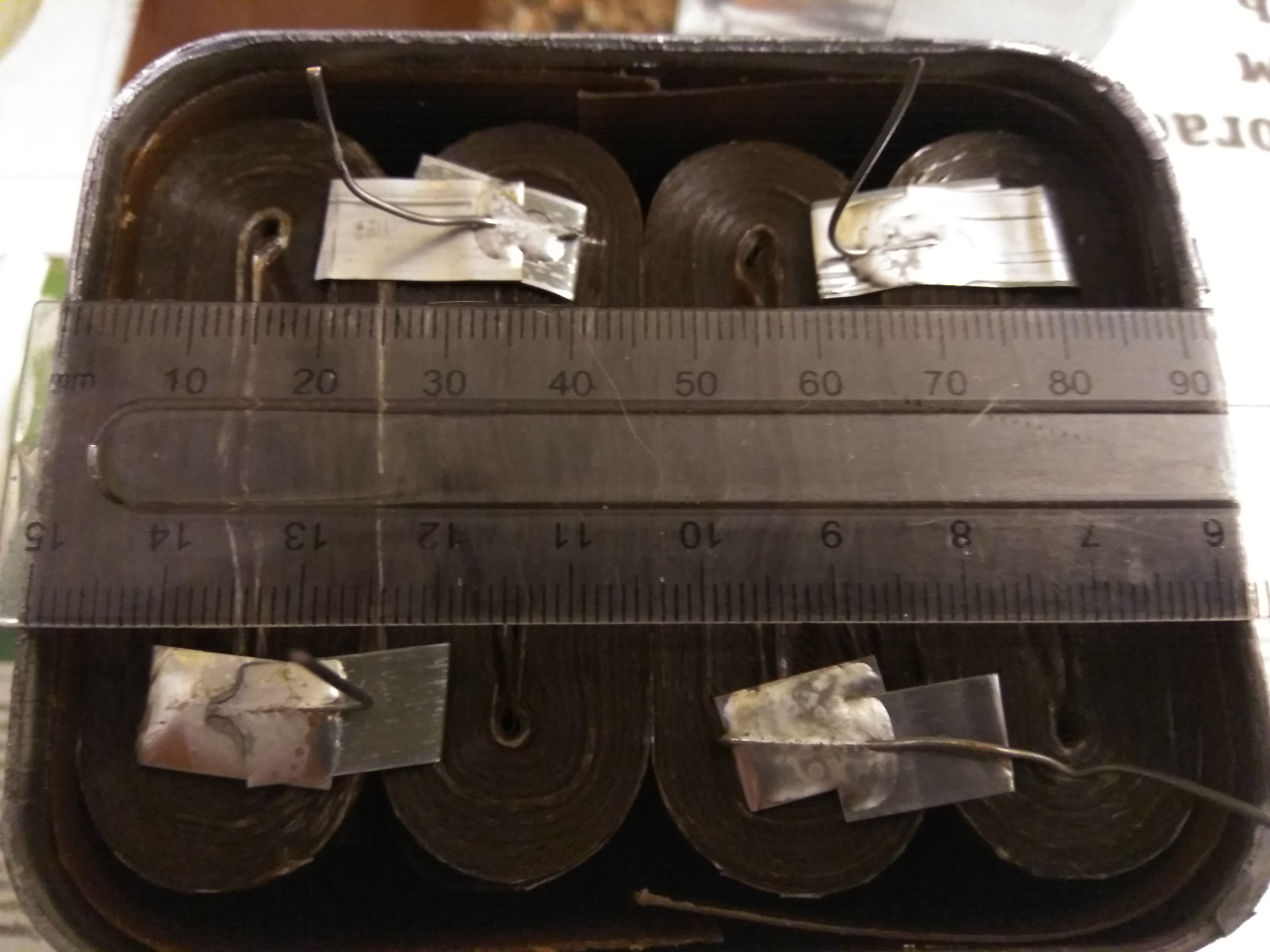

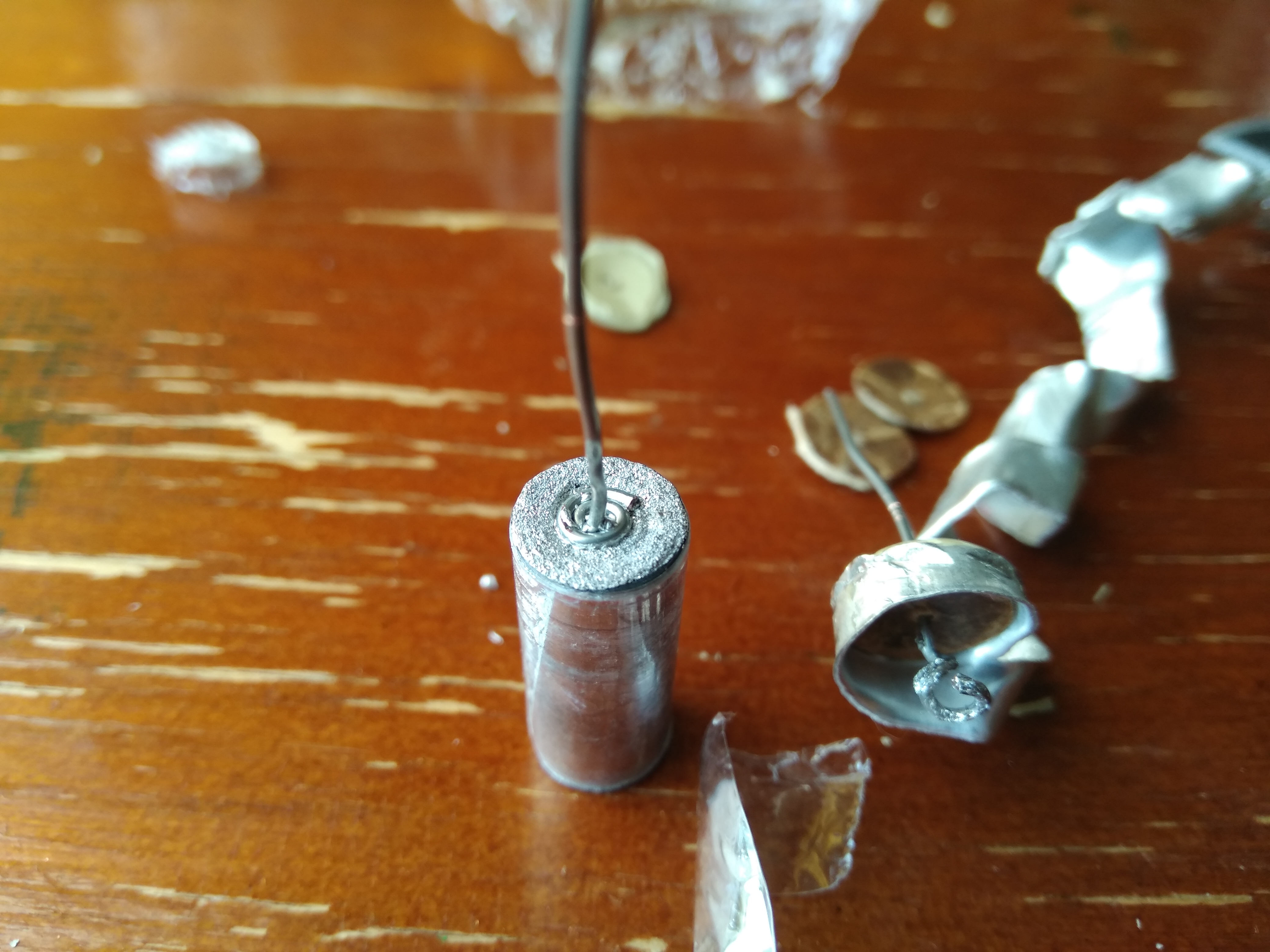

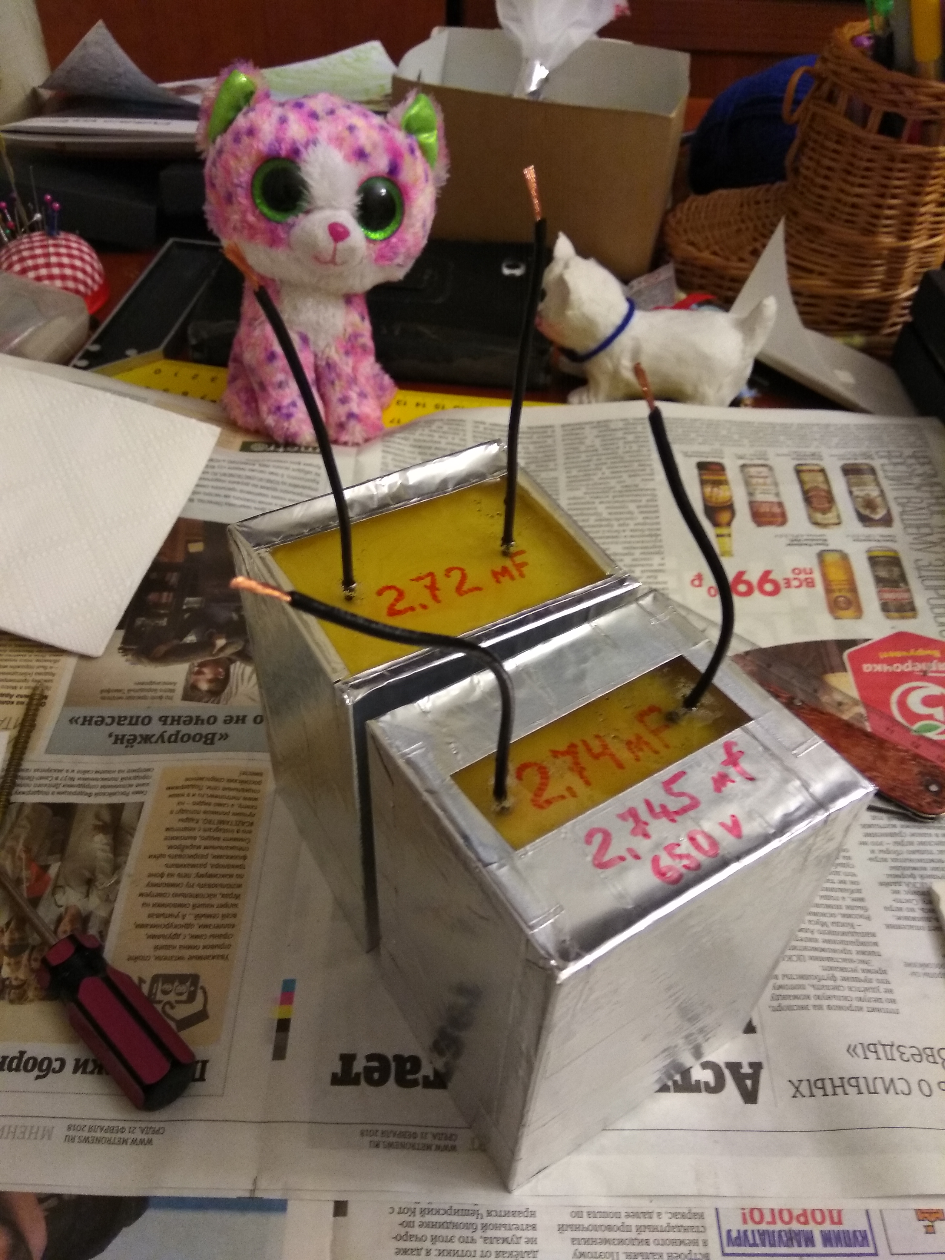

  17. #1376
    28.01.2018
    Спб
    28
    По умолчанию Re: Конденсаторы для фильтров
    на такие я тоже смотрел, но никуда не поставил, их у меня из ламп дневного света штук 20 валяется.
    б/у с разбросом емкостей от 6 до 10 мкф. Хотя есть и более-менее близкие по параметрам (примерно 1/3)
    Ну а про СМ-ки никому не интересно, я и не выкладывал фотоотчетов.
    Сейчас один играет с шунтом из ФТ-1 10Н второй самостоятельно.

    Ну а МПО я разобрал, типичный пленочный, типа МКП характеристикам соответствует.
  18. #1377
    Завсегдатай Аватар для uriy61
    02.07.2013
    2,215
    Nikolss, вопрос по конструкции руллона у СМ. Судя по фото витки обкладок с торцов руллона НЕ замкнуты? Т.Е. контакт обкладки с проводником вывода всего в одной точке, как у электролитов?

    Да. Там вкладная полоска где-то в центре руллона.
  20. #1379
    02.07.2013
    2,215
    Т.Е. данная конструкция конденсатора СМ обладает повышенной индуктивностью и меньшей токовой способностью vs фольговым или пленочным конденсатором имеющим сплошные торцевые контакты со всеми витками фольги в руллоне.

    Но обладает высокой инертностью конструкции к колебаниям обкладок под воздействием переменного тока (фольга, диэлектрик, масло), что дает плюсы в звуке (по отзывам тех, кто СМ пользует).

  21. #1380
    28.01.2018
    Спб
    28
    Скорее всего так и есть.
    Хотя токовая способность фольгового кондера весом 900г думаю не хуже, чем пленочного весом 20гр с приклеенными железными проволочками
    Средний примерный ЕСР у моих экземпляров составляет примерно 0,01 потому что меньше у меня не измеряет обычно пишет ЕСР=0,00 или 0,01
    Спасибо Elms за дельный совет.
    Сейчас кондеры тренируются в колонках, но навскидку тот который шунтирован ФТ звучит более обьемно, хотя может потому что он большей емкости.
    В правой колонке стоит СМ 2,3мкф из первой партии а во второй 2,7мкф из второй.
