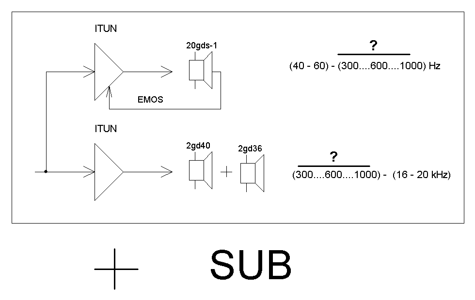

  5. #1364
    Частый гость Аватар для dvm
    30.08.2006
    Калужская обл., г.Обнинск
    355
    да и делай себе действительный саб
    Так динамик МВ1324.8 , т.е. 13-и сантиметровый, какой же из него саб?
    Так наверно двухполосная идея давлела?
    Вот что хочется попробовать, только определиться/проэкспериментировать с частотой раздела (300 - 1000 Гц)
    А саб - это песня отдельная и вполне понятная благодаря Nota Bene, спасибо ему .

  6. #1365
    Был регулярный потпищег.
    04.05.2005
    Казань
    3,315
    Ой, сорь, я не так понял.
    Но таки-непонятно, для чего вводить некую узенькую полосу между 2ГД-40 и сабвуфером.
    Саб на любой головке дотянет до 200 Гц, а 2ГД-40 в грамотном АО сыграет и от 100 Гц /в неграмотном -- от 200 Гц/.
    Как раз получается бОльше полос. Тем более планируется "легкая грязь" на стыке СЧ и твитера через ёмкость.
    Но это я чисто тАк трындю. Всё равно тропинка правильная, а скорректироваться в этом гибком наборе воистину достаточно легко и бескровно.
    Так что по-любому браво и по-любому желаю скорейшего воплощения.
  7. #1366
    19.09.2008
    Иркутск
    4,917
    Очень патриотичные намеренья. Эсэсээрофильские, я пожалуй - за.
    Два лишних слова после этой цитаты надо убрать. Внимательнее пож. Он ещё много сделает Суеверных нет?

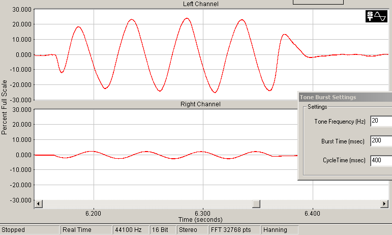

    dvm, почему именно третья гармоника, а не сумма всех гармоник, мне непонятно, тут я необразован. :)
    И далее веду мысль: с моей точки зрения, на нижних СЧ любого рода гармоники прекрасно понижаются заведением ДГ в ООС.
    На нижеприведенных графиках мы имеем 20 Гц с:
    - ЭМОС+ИТУН,
    - только ИТУН.
    На той картинке, где динамик страшно "плющит" второй гармоникой в ЗЯ -- первый период тем не менее вполне ровно очерчен, хотя burst в целом очень "пьяный" на вид.
    Ровную очерченность первого периода я почему-то приписываю в заслугу ИТУН.
    PS. Экскурсия диффузора -- около сантиметра. Намеренно сдалал так, чтоб отсеять негативные домыслы противников. :) Страшный фон 50 Гц при размыкании ЭМОС -- не знаю отчего. Не суть. [спустя пол-часа частично понял: как минимум разные Ку при замыкании и размыкании ОС]
    PPS. Снято микрофоном, 2-3 см до диффа.
    То есть я к чему это бредю-то: раз ИТУН правит сигнал на НЧ, то что ему мешает править сигнал на нижних СЧ?
    ИМХО: В ИТУНе ведь только ток входит в ООС, а есть еще и другие причины возникновения нелинейности в движении диффузора, которые ИТУН исправить не может, а вот ЭМОС - обязана (насколько - зависит от ее глубины).
    Что касается burst - то тут, честно скажу - я не знаю.
    Последний раз редактировалось dvm; 08.04.2009 в 01:33.
  11. #1370
    04.05.2005
    Казань
    3,315
    dvm, ты хотел сказать, что в ИТУН мы оперируем электрическим управляющим параметром, а в Э_ОС -- механическим? :)
    И, типа, они никак друг с другом не связаны? :)

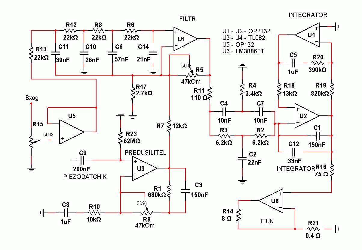

    22.08.2005
    Irkutsk
    1,882
    Nota Bene, а какой Mute-транзистор вы применяли в качестве J1 , что то типа КП103Л,М или что то импортное?
    Не хотел делать мьют и перестраиваемый ФВЧ, а придется, иначе динамик выпрыгивает Дополнительно пришлось заметно "подрезать" частоты (С5,С8 уменьшил до 1 мкф) , в итоге на ИНЧ ЭМОС почти и не работает, т.е. если раньше качнешь колонку - динамик выезжает, то сейчас он на такие возмущения не реагирует. Схема окончательного варианта в прицепе..
    Да, еще тут подумалось, в такой схеме наверное можно и организовать "бесплатное" серво НЧ-канала с участием интегратора U4, если подключить его вход (R19) к горячему выводу НЧ динамика (R14). Надо будет как нибудь это попробовать..

  19. #1378
    без фанатизма
    Аватар для Nota Bene
    25.01.2005
    Tartaria
    69
    4,577
    А я предупреждал
    Полевик на Mute у меня N-канальный - КП303Е, можно поставить и КП307, с напряжением отсечки не менее 4...6 вольт.
    По лимитеру - в ранних версиях ЭМОС применял уменьшение глубины ЭМОС при перегрузке с помощью этого полевика, есть версия с опторезистором, подключенным паралельно этому полевику ( https://forum.vegalab.ru/showpost.ph...&postcount=693 ), последние варианты - с регулируемым ФВЧ 2-го порядка, например тут - https://forum.vegalab.ru/showpost.ph...postcount=1078 .
    К подобной схемотехнике лимитера пришел тут - https://forum.vegalab.ru/showpost.ph...&postcount=365
    Порог срабатывания выбирается из условия половинной мощности на выходе УМ (-3дБ по напряжению).

  21. #1380
    22.08.2005
    Irkutsk
    1,882
    Nota Bene, спасибо за развернутый ответ.
    А вы не пробовали в регулируемом ФВЧ использовать полевые транзисторы в режиме регулируемого резистора? Просто есть в наличии согласованные пары полевиков на одном кристалле 2SJ109 и 2SK389. А оптронов у нас нема в магазине, только если в Эльфе VTL5C3/2 заказывать, да и цена на них совсем некризисная..
    Кстати, на сколько необходим именно ФВЧ 2-го порядка, может первым можно обойтись?
