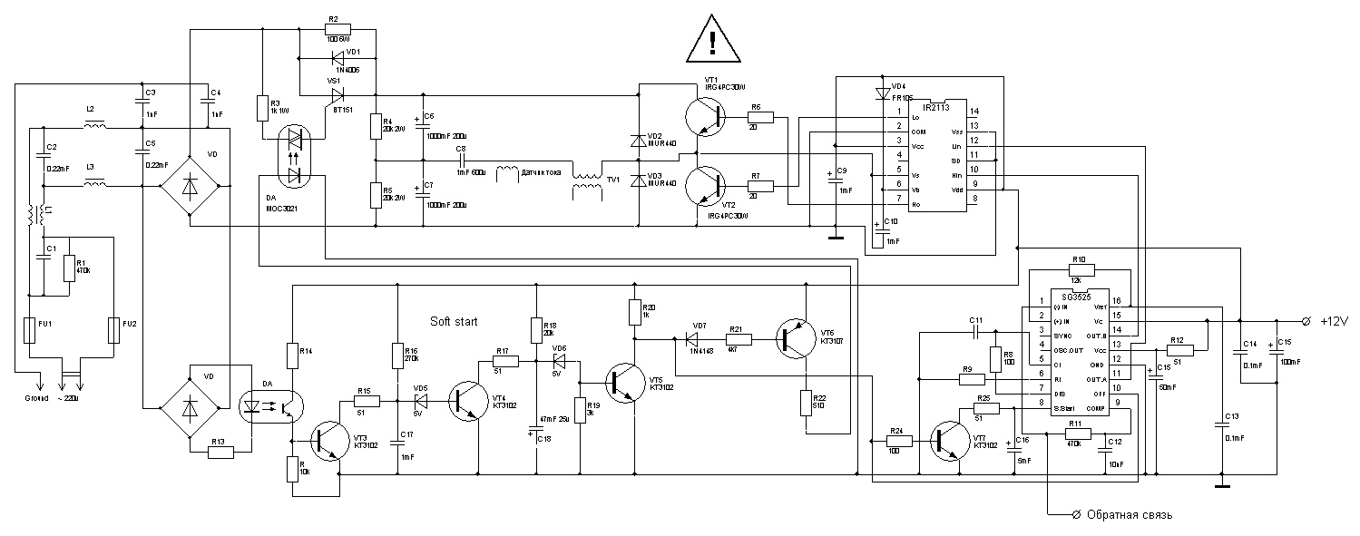

    Приветствую!
  2. #1361
    06.11.2005
    Рязань
    185
    7doswerfertu7, А проичем здесь драйвер? он был отдельной микросхемой IR2110.
    фотки и другие осцилограммы будут наверно завтра. день рождения понимаешь...
    7doswerfertu7, а на что менять у нас в городе только это продают...говорят аналог, производитель FAIR.
    IVX, двухканального осцилографа нету...а жаль...

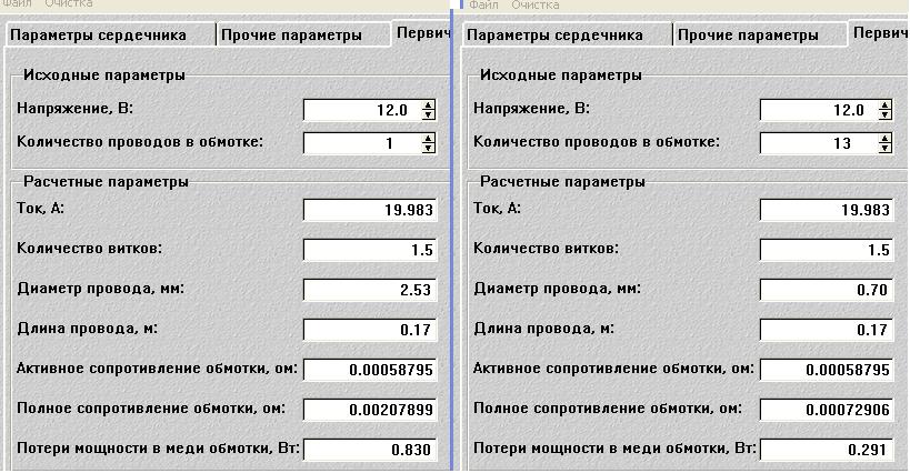

  3. #1362

  4. #1363

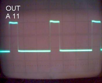

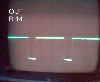

    Вот, осцилограммы с каждого выхода. Если уменьшать deadtime то на одном выходе (на том у котором импульсы узкие) импульсы становяться шире, а на другом уже. Дейтвительно, как сказал IVX, как будто 1 выход инвертирован. В Документации на микросхему про это ничего не сказано. Да нафига оно надо......
    IVX, 12 вольт на восьмую ногу я не подавал, там был прицеплен вольтметр и больше 5 я не поднимал.

  5. #1364
    Новичок Аватар для Одессит
    09.06.2005
    Одесса
    76
    Dj.Shadow, срочно выбрось свою микросхему. Это известный баг присущий исключительно "левым" КА3525. Я из-за них в своё время плотно попал. Советую применять серию SG от ON или STM. Они этим не страдают. На 8-ю ногу вообще нельзя ПОДАВАТЬ напряжение. Тем более выше опорного, т.к. при этом повышается само опорное напряжение внутри микросхемы. Последствия непредсказуемы. Для регулировки мёртвого времени предусмотрен отдельный резистор подключаемый промеж 7-й и 5-й ног.
  6. #1365
    Одессит, так это может для управления полумостом на комплиментарных мосфетах сделано, получяется, что от 12-20в самое то? Невериццо как-то, что нечто внутри пробилось и получился качественный инвертор. Короче -этот баг часом не фича?
  7. #1366
    Регистрация не подтверждена Аватар для M - 16.
    22.02.2005
    г.Омск
    226
    IVX, Не похоже на фичу - ширина импульсов заметно разная.
  8. #1367
    09.06.2005
    Одесса
    76
    IVX, почему-то у "правых" микрух такой фичи не наблюдается напрочь... Зато у "левых" при снижении питания до 11-8 вольт (по разному у разных экземпляров) такая шняга есть. Есть ещё вариант с самопроизвольным превращением одного плеча в однотактный вариант с рабочим циклом более 50%, при этом второе плечо становится в ноль или в единицу. Как повезёт При всём этом у всех КА неадекватно работает внутрений shutdown (brownout) по снижению питающего напряжения. В общем, сплошная
    Я с этой процедурой угорел на несколько сот (!) самих микрух, не считая работ по восстановлению техники в которой они применялись
    Dj.Shadow, общая рекомендация (практическая).
    Для организации опорного потенциала на входе усилителя ошибки желателно использовать не полное опорное напряжение, а его часть. Например половину. Стоит организовать делитель опорного, а не просто подачу его через резистор. Тогда усилитель питающийся от опорного же напряжения работает в линейном режиме. "Опорный" вход усилителя ошибки желательно шунтировать плёночным конденсатором 10нФ-100нФ. Керамика нежелательна, т.к. страдает непрогнозируемыми утечками, что приводит к снижению опорного потенциала со всеми вытекающими последствиями.
    Последний раз редактировалось Одессит; 27.09.2006 в 12:43. Причина: Добавочка.

  11. #1370
    Старый знакомый Аватар для strannicmd
    28.04.2006
    Modena (I)
    903
    Посчитайте сечение провода для 2.53мм, потом для 0,7мм. Разделите первый результат на второй и получите кол. проводов...
  12. #1371
    Регистрация не подтверждена Аватар для Serg_D
    06.10.2005
    Челябинская область
    121
    Что-то я запямятовал (по поводу сечения).
    Напомните плиз.
  13. #1372
    21.06.2006
    Ukraine
    697
    Сечение считать не провода, а скин- слоя, т.к. на 50-100кГц этим эффектом принебрегат нельзя. Учебники рулят!
  14. #1373
    22.02.2005
    г.Омск
    226
    Serg_D, Sкруга= pi r²
  15. #1374
    Регистрация не подтверждена Аватар для 7doswerfertu7
    18.07.2006
    Бутово
    128
    Цитата Сообщение от Serg_D Посмотреть сообщение
    Народ привет.
    У меня к вам вопрос.
    Как правильно расчитать кол-во проводов?
    Например прога выдала мне что в превичке нужно использовать провод диам. 2.53мм.
    Так вот сколько жил провода мне надо набрать если я буду использовать например диам.0,7мм.?
    Спасибо.
    А какая нужна плотность тока в обмотках?
    При 4 А на кв.мм. - 13 проводков чистить -
    лудить.
    По проге Эраносяна.
Название:	skoka prowodkow.JPG
