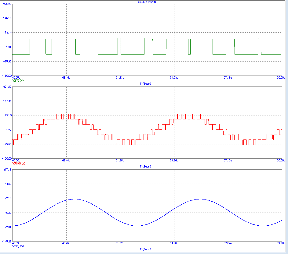

    Если поднимать несущую класс D выраждается в класс А. Будет прорыв в скорости открывания-закрывания транзисторов чистой ступенькой, тогда будет прорыв в D усилении.
    Зачем поднимать частоту? вот пример усилителя, вероятно вам не знакомого:
    Транзисторы работают на 660кГц, результирующая частота перед LC 3960мГц.
    Воспроизводится сигнал 150кГц.
    Можно и выше, только смысла нет, частота дискретизации носителей и того ниже, даже дискретность винилового диска ниже возможности обычного усилителя класса D.
