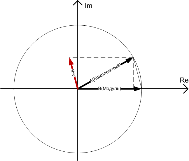

    Вот так лучше видно, искажения и амплитуды, и фазы:
    Попробовал, сложно для анализа, ничего путного не получилось.
    Но, на тест сигналах композита, представленных Анатолием Глашневым, построил графики:
    - Амплитудно-фазовых искажений
    - фазовых искажений
    - группового времени задержки
    - график искажения АХ.
    Амплитудно-фазовые искажения несущих гребенкой по возрастающей достигли 17% на частоте 20 кГц.
    Фазовые искажения имеют выброс до 20%, с общим подьемом до 10% на частоте 20 кГц.
    Групповое время задержки несущих воздействия мизерны, только на частоте 40 Гц GD = 4,5 мкс. Скорее входная емкость с входным сопротивлением формирует такой GD
    График искажений АХ имеет загиб средней линии искажений с ростом напряжения воздействия - смещение от линии нуля до 3% на максимумах воздействия.
    Возможно это говорит о динамических нелинейностях УНЧ.

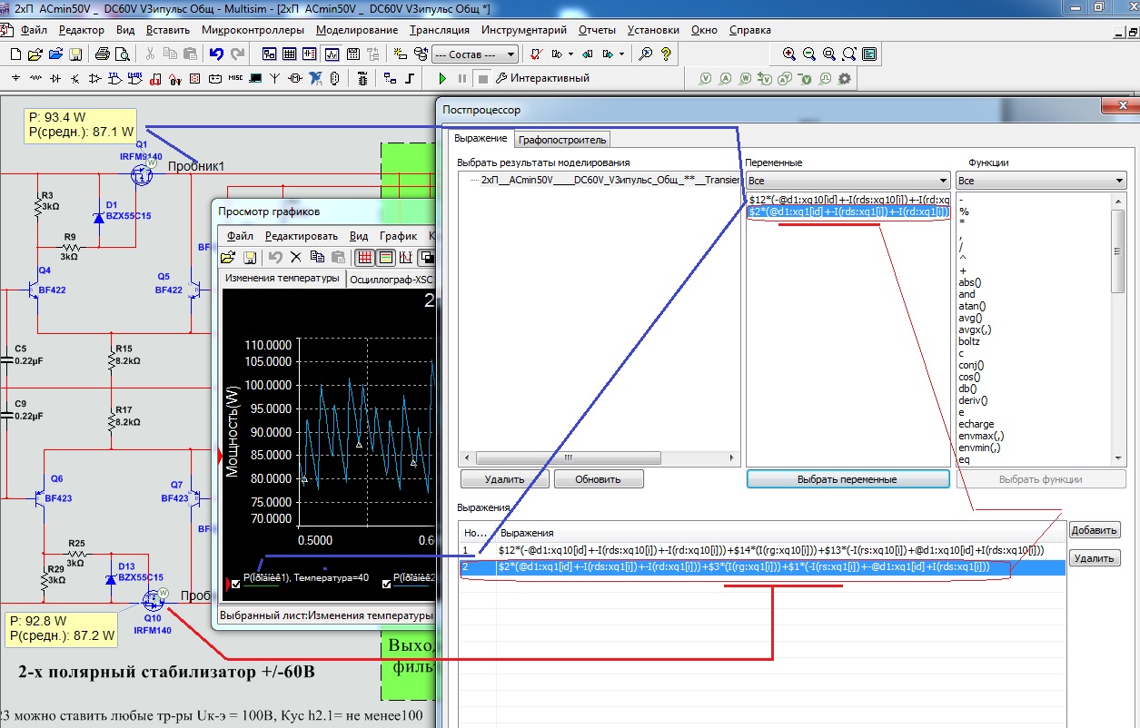

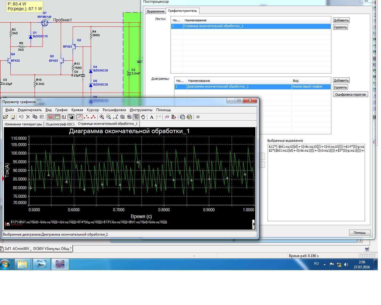

    По умолчанию Re: Транзисторный ламповик Сергея Рубальского
    В симе тоже есть возможность исследовать и проводить измерения с помощью функций и составлением из них выражений.
    - пока (методом тыка) вывел объединение двух выражений и измерений с помощью пробников измерения мощности на элементах схемы
    - также очень интересно будет - освоить измерения предложенными в теме методами.
ID:	271580 Нажмите на изображение для увеличения.

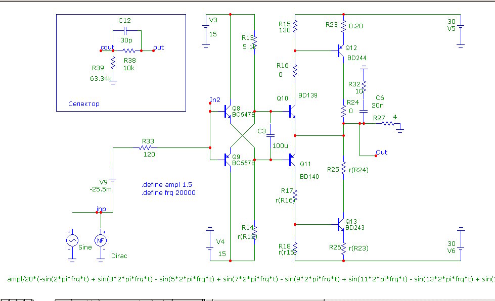

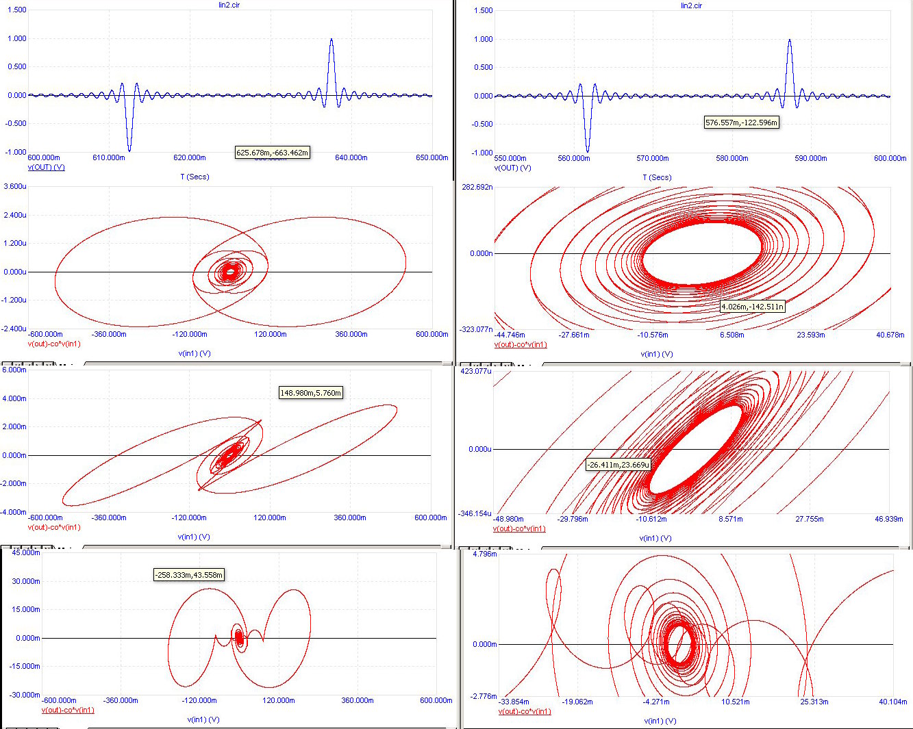

    Предлагаю смотреть/измерять не спектры (или какие-то очень сложные зависимости от их составляющих), а разностный сигнал на испытательном сигнале специальной формы.
    Выводя на график разностный сигнал в зависимости от входного, мы получаем амплитудную характеристику, которая в идеале должна быть горизонтальной прямой на любом сигнале.
    Считается, что синус слишком простой сигнал, далекий от реального музыкального. Я предлагаю испытывать периодической импульсной функцией с ограниченным спектром.
    Скрытый текст
    Спектр периодической импульсной функции состоит из нечетных гармоник одинаковой амплитуды (чередующейся через 180 градусов фазы). Обрезав его, например, на 39 гармонике, получим импульсную функцию, пропущенную через идеальный ФНЧ.
    Это функция, состоящая из 20 составляющих. Она больше похожа на реальный сигнал, но ее форма ярко выражена и легко отличима.
    Если смотреть разностный сигнал на синусе, то все нескомпенсированные искажения от линейной цепи выглядят как эллипс.
    На импульсном сигнале картинка сложнее.
    Я смоделировал линейную цепь второго порядка, а в селекторе сделал неполную компенсацию первым порядком (чем выше частота, тем хуже компенсация).
    Вот как выглядит амплитудная характеристика линейной цепи на разных частотах (награфиках справа увеличенная центральная часть).
    Когда компенсация хорошая для всех частот, картинка состоит из овалов. С повышением частоты компенсация на разных частотах ухудшается, форма овалов ухудшается.
    На еще более высоких частотах возникают петли.
    Я надеялся, что на линейных цепях картинка будет простая, и будет сразу видно, что искажения линейные (ну что ж, будем считать их простыми). Смешно, но такие искажения слышны лишь как небольшое изменение тембра.
    Перейдем к нелинейной цепи. Для примера я взял параллельный выходной каскад Шиклаи.
    Вложение 271586
    Слева - амплитудная характеристика на синусе, справа - на импульсной функции той же частоты первой гармоники.
    Из-за нелинейнсти полная компенсация невозможна даже на синусе. Нелинейность завязывает овалы в сложные узлы.
    Выводы.
    На фазовых траекториях не получается отделить нелинейные и линейные искажения. Полная компенсация линейных искажений разностным методом невозможна.
    Следовательно, все отклонения от прямой на разностном сигнале можно считать искажениями.
    Картинка, даваемая разностным сигналом довольно информативна. Ясно видно, насколько искажен выходной сигнал, причем в деталях.
    Скрытый текст
    Фазовая траектория в форме скрипичного ключа на последнем графике говорит о высокой музыкальности данного выходного каскада. :-D
    Недостаток разностного метода - необходимость кропотливой подстройки точной компенсации (хотя в железе с несколькими настроечными "крутилочками" все будет веселее)
