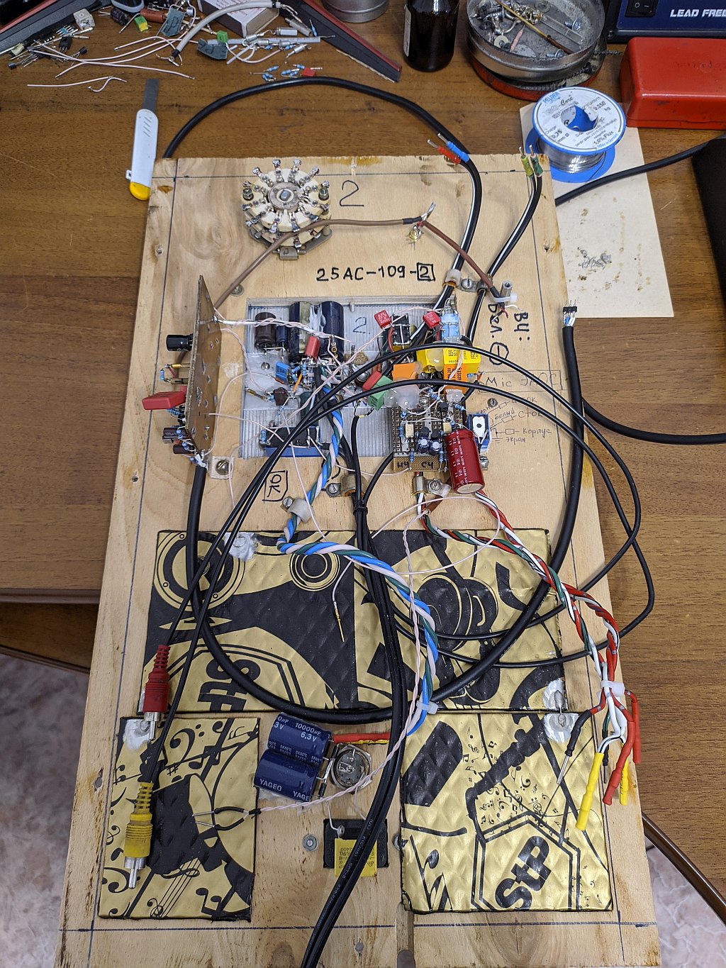

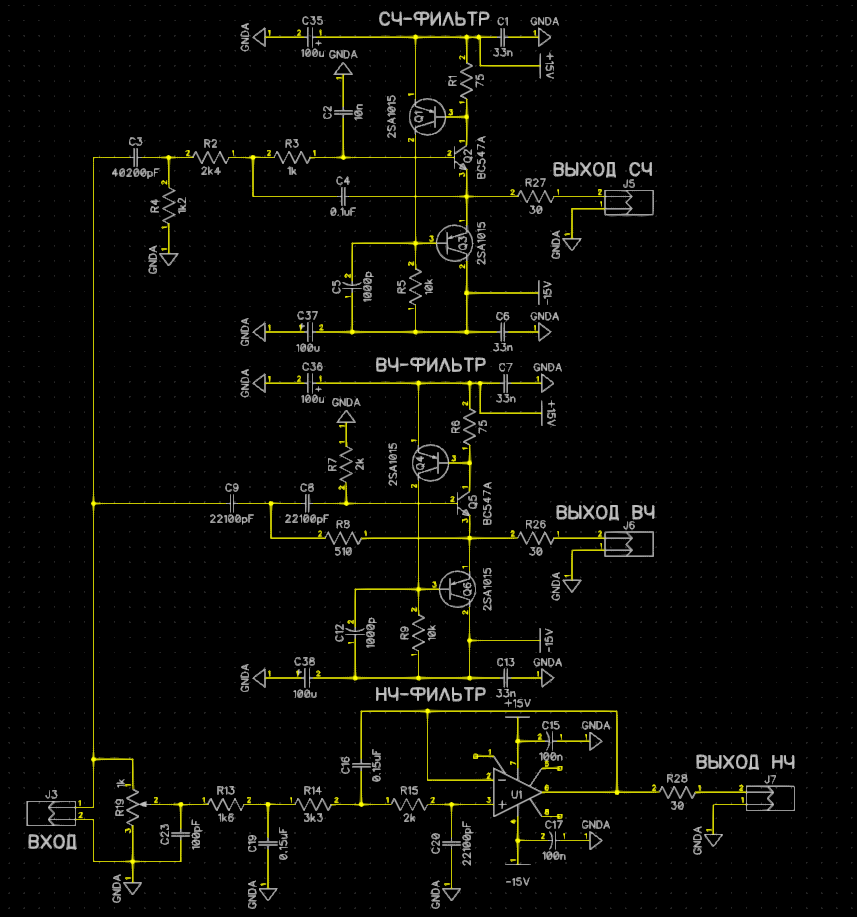

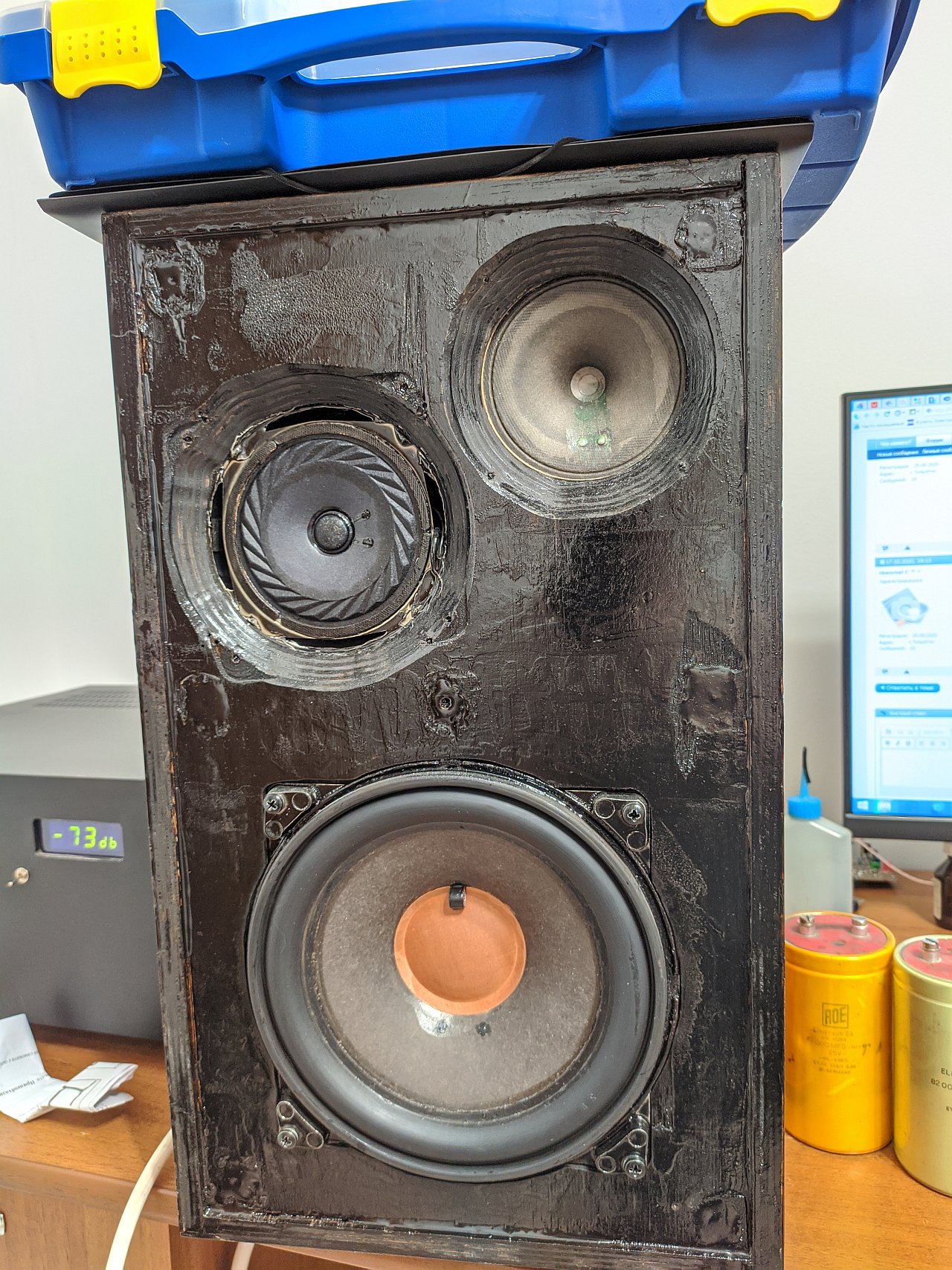

    Aliomodo, вот немного про мои активные околокомпьютерные АС на динамиках: НЧ - 10ГД-30Е, СЧ - 5ГДШ-9, ВЧ - 3ГД-31
    Схема ЭАОС: Нажмите на изображение для увеличения.
Название:	CXEMA_85-III_3AOC_10ГД-30E-Активная АС_#2_PNP.png
    Микрофон-датчик ЭАОС крепится к дифузору динамика (как на фото выше), к микрофону надо предварительно подпаять экранированный кабель (два провода в экране) далее его завести на разъем, закрепленный, например, на корзине. Т.к. микрофон «летает» вместе с диффузором, нужно предусмотреть «петлю», чтобы кабель свободно ходил и не сломался и закрепить каплями клея на диффузоре и на корзине (я применяю 7000-й клей, он хорош, который для дисплеев смартфонов, можно наверное и 88-ой) Кабель использую симметричный коаксиальный 50-Ом с алиэкспресс (он тонкий, легкий и прочный)
    https://aliexpress.ru/item/329107266...264d33ednc35ER
    его вывел с тыльной стороны диффузора 10ГД-30Е и потом закрепил на корзине динамика, там применил разъем маленький (3 контакта из DIP-панелек для микросхем), три контакта, к ним уже через те же три контакта (от DIP-панелек) подключается микрофонный кабель, который далее подводится к самой схеме микрофонного предусилителя (транзисторы U1-U3 на схеме).
    Эта схема базовая, на U1-U3 выполнен так называемый повторитель ИГВИН-а , он достаточно линеен и прост в изготовлении. В качестве транзистора U3 надо что то малошумящее, типа BC556/BC557/BC560 (можно наши, типа КТ3107Е,Ж,Л), U1,U2 – любые, типа 2N3904. Можно также в повторителе ИГВИН-а поменять полярность всех транзисторов, т.е. U3- на NPN (BC546/BC547/BC550), а U1,U3 – PNP (2N3906).
    Усилитель мощности может быть любым, в случае применения класса D в схеме (вместо TDA7294) ставится операционный усилитель, который своим выходом подключается ко входу усилителя мощности (усилитель должен быть неинвертирующий !!!). При этом резисторы R9 и R18 отсоединяются от выхода ОУ и подключаются на выход УМ (к динамику). Да, в такой схеме динамик должен подключаться инвертировано, т.е. минусом на выход УМ (как на схеме) иначе ПОС и жуткий гул. Я на время экспериментов подключаю последовательно с динамиком мощный резистор, который (если все нормально) потом закорачиваю тумблером, это спасает от аварий при настройке и разных экспериментах.
    Схема кроссовера:Нажмите на изображение для увеличения.
Название:	CROSS-OVER_3AOC_10ГД-30E-Активная АС_#2_PNP.png
    Выполнен на аналогичных повторителях (выше описаны), по входу применен регулятор галетного типа на основе Т-моста с постоянным выходным сопротивлением 675-Ом (это важно, т.к. иначе между регулятором и кроссовером надо ставить буферный повторитель, а он "корёжит" звук и его ох как слышно, и без него лучше

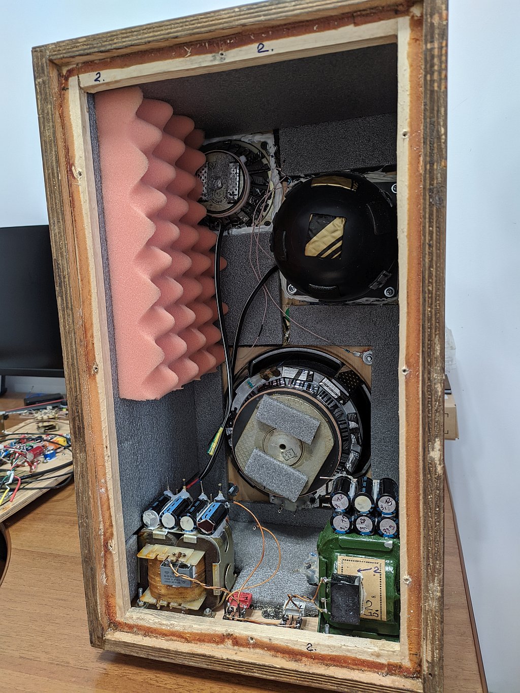

    Все мощные ОУ расположены на общем радиаторе, который закреплен снаружи на задней стенке АС.

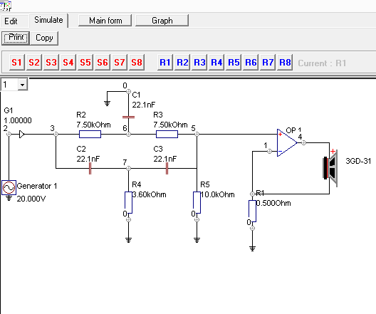

    В СЧ и ВЧ каналах по входу ИТУН включены "растроенные" 2Т-мосты для компенсации подъема АЧХ на резонансе динамика (их АЧХ напоминает обратную характеристику импеданса головки в районе резонанса). Номиналы 2Т-мостов подбираются по реальным измерениям импеданса динамиков (удобно смотреть это в симуляторе LspCAD):Нажмите на изображение для увеличения.
    Блоки питания 3-х каналов независимые двухполярные, содержат два трансформатора и выполнены по схеме удвоения Латура-Делона-Гренашера:Нажмите на изображение для увеличения.
    Земля берется с общей точки соединения конденсаторов С1-С2.
    Крайне не рекомендую делать выпрямители "как у всех" на диодных мостах типа "а-ля ВЧ-смеситель" - эти схемы годятся разве что в сабвуферы для полосы <100Гц (от такое ё-моё ИМХО
    Один транс обслуживает НЧ-канал, другой - СЧ и ВЧ-каналы:Нажмите на изображение для увеличения.
    Питание на кроссовер берется от питания НЧ-усилителя через развязывающие резисторы + стабилизаторы 7815/7915.При такой организации питания фон и шумы полностью отсутствуют.
    Поскольку АС делались, как макет для проверки некоторых идей со сведением и отладки узлов - просьба сильно не ржать с фоток
Название:	KolhoZ - AUDIO_2.jpg
    Итоговая АС будет совсем на других динамиках и в другом исполнении, хотя .. она также 3-х полосная в полном активе по всем полосам.

    у вас ИТУНЫ на СЧ и ВЧ, тоже думаю, поделитесь, сильно актуалны они на средне-верхних полосах?
    Для динамиков exUSSR - очень актуально, заметно прозрачнее звучание при использовании ИТУН. Но надо рэзать выброс на АЧХ из за подъема на резонансе
    Если этого не делать, то звук грязноватый, это не сильно заметно но заметно, с обрезкой лучше.
    Т.к. питания у моих АС все независимые, то ИТУН сделан по схеме с заземленной нагрузкой и с "плавающим" питанием, а сама схема заимствована из книги Гутникова "Интегральная электроника в измерительных устройствах" (весьма полезная книженция :Нажмите на изображение для увеличения.
