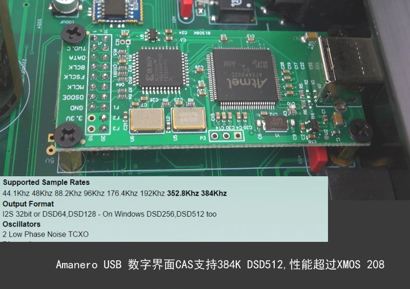

    Помогите пожалуйста разобраться, запустил Configtool закладка I2C далее случайно
    нажал кнопку Test и все, теперь мой DC-500 на АК4499 в DSD только шум, в PCM все играет.

    запустил Configtool
    Зачем запускал? Цель какая была? Ну теперь пробуй перешить AmaneroLoader, или ломаным Config Tool
    Soft.zip

    Спасибо, случайно нажал кнопку Test.
    Начитался в этом форуме, так и не понял, как избавиться от грохота реле и сделать DSD256 & 512, сам АК4499 это может.

  20. #1360
    Alex-P
    По умолчанию Re: Amanero USB to I2S 32bit convertor
    DC-500 на 2-х АК4499 купленный на али изначально поддерживал только DSD64 & 128 PSM 384kHz
    А как избавиться от грохота реле и сделать DSD256 & 512 не знаю.
    На входе Amanero USB.
