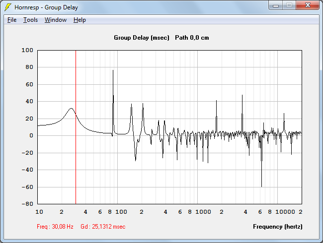

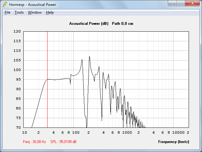

    voldemar72664, благодарю, что ткнул носом в косяк при расчетах, пересчитал на том же лабиринте 1805

    Макс. давление меньше твоего на 2-3дБ, но играет в -0дБ на 30гц.

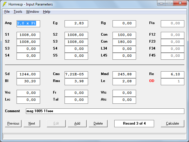

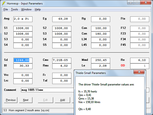

    По умолчанию Re: Проф дины в домашнюю акустику
    t405,
    А параметры у Вас вбиты не правильно опять
    Надо не вставлять тупо в окошки а вставлять в всплывающее окно

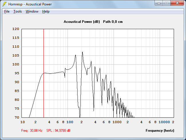

    Так вроде так и делал... Еще раз проделал процедуру, получил чуток отличие Нажмите на изображение для увеличения.
