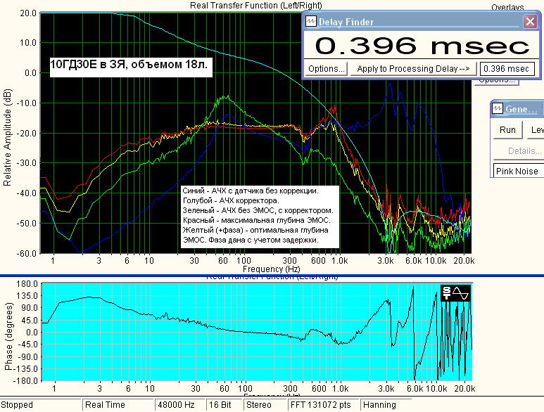

    Вот что получилось с установкой датчика на "модернизированный" 20ГДС-1л-8. Модернизация, а точнее реанимация динамика заключалась в замене задубевшего родного подвеса на подходящий резиновый, взятый от 13 см.низкочастотника в Калуге, в цехе, где делают динамики АСА-лаб. Датчик из ЗП-25 (жалко, но пока пьезодиска с более высокой Fрез найти не могу) с наклеенной на латунь изолентой. Пьезодиск установлен на полусфере, которая "глядит" наружу, а не на керн магнитной системы , т.е все по "заветам" N.B.
    Мне понравился жесткий диффузор 20ГДС и судя по измерениям его поршневой диапазон более 1 кгц. А у купленных в Калуге МВ1324-8 хоть магнит и здоровенный, а вот диффузор какой-то тоненький на ощупь. Может быть, позже и у этого динамика поршневой диапазон проверю.
    Почему-то при измерениях значение задержки изменялось: было и 0,062 и 0,083 и 0,333 мс. Что правильно, не знаю.

    dvm, очень было бы интересно, если бы ты на этом СЧ-динамике достиг глубины ЭМОС в 30 дБ на основном механическом резонансе.
    Раззадоривая тебя, предположу, что ты заглубишься сугубо по моей разметочке, не более.
    /коварно подмигнул/
    разметочка кривая? посмотри у "Большого Брата" - там прямая линия 6дБ/Октаву оптимистически наклоненная вверх. - вот от этой линии взятой за базу и считаем глубину ЭМОС

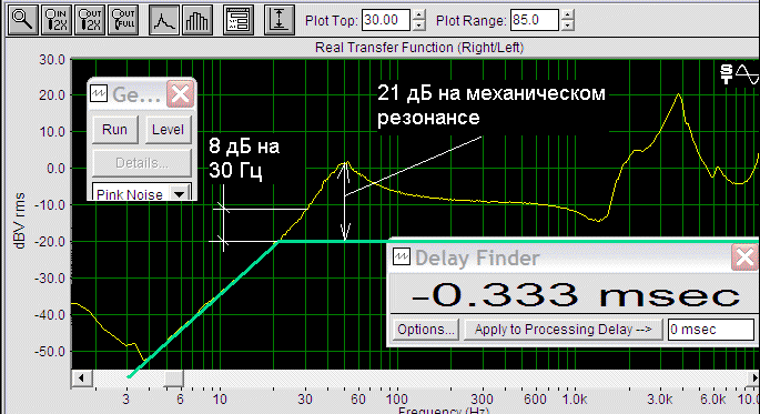

    Серый Мыш, а вот тут у меня ройаль в кузтах.
    На нём мы видим, стало быть, негладкую АЧХ?
    /это по электрическому напряжению, с корректора датчика/
    Ниччего не понимаю.

    Ниччего не понимаю.
    Однако твой сигнал продрался сквозь интегратор и потерял тот самый оптимизм 6дБ/окт
    т.е. опусти кривую от dvm на 6дб/окт 20дб/декаду и получишь свой любимый рисунок

    Придется мне теперь догадываться, откуда снимал сигнал божественный dvm.
