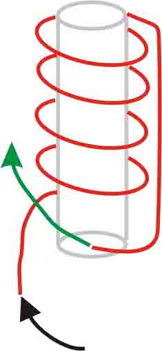

    Мотаю транс.... возник вопрос: мне надо сдвелать 2 перв. обмотки по 4 витка каждая могу ли я мотать вверх, затем опустить провод вниз, и опять вверх намотать вторую часть?
    можно, только обрати внимание, чтобы выводы каждой обмотки были обязательно с одной стороны сердечника (имею в виду Е коры, тоисть Ш-образные)

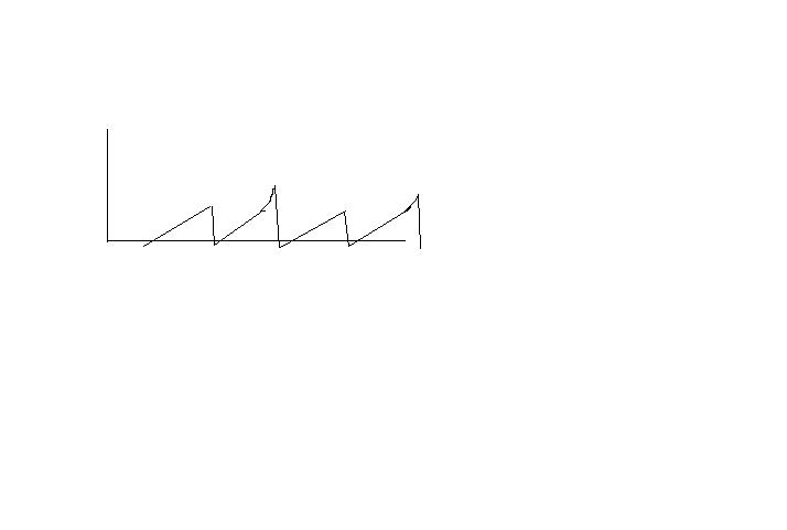

    Народ, вот еще несколько феноменов замеченных мною сегодня при экспериментах с преобразователем :
    Итак, я поставил переменный резистор в цепи Rt микрухи Tl494
    так вот уменьшая частоту генератора с 250кгц , гдето до 50кгц, у меня не сильно, но заметно повысилось выходное напряжение, на входе ничего не менял, на выходе нагрузку тоже не менял....... При дальнейшем понижении частоты, у меня после какого-то минимума, сразу ТОК ПОТРЕБЛЕНИЯ пошел вверх.
    Теперь просадка у меня не 5 вольт, а всего 2
    Но тепеь у меня греется ТРАНСФОРМАТОР зверски.... Из-за чего это может быть, перемотал первичку( 4 провода диаметром по 0.63мм каждая жила) а толку опять нуляк....
    И еще, поставил в цепь питалова ключей датчик тока (РЕЗИСТОР С2-16МВ 0.3 Ома 5 ватт, так вот у меня обнаружился перекос по току перемагничивания на ХОЛОСТОМ ХОДУ( вторичку вообще отпаял от платы, просто провода болтаются). Одно плечо дает ток ниже другого, вроде мотал жгутом.... Транзисторы одинаковые, цеи управления тоже... Чем это грозит...
    ТОК ПЕРЕГМАЧИВАНИЯ выГлядит ПРИМЕРНО ТАК : Срисовывал с осцика
  20. #1359
    Насыщается сердечник, ничего феноменального.
    PS: на самом деле, эти "феномены" проходят в школе на физике, да и в этой ветке уже 68 страниц пояснений про ЭТО, да в соседних про тоже, ээх, почитать бы вам чуток, а?
