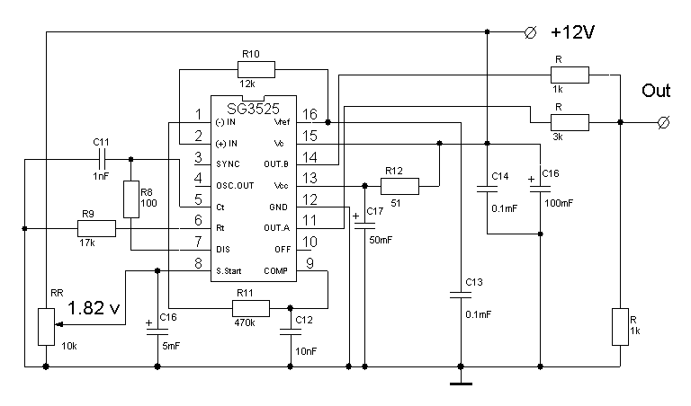

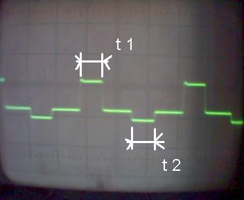

    Товарищи, а KA3525A кто нибудь делал БП? Что то странно эта микросхема ведет себя у меня...как будто по одному из ее выходов инвертор стоит. фотки прилагаются.
    P.S. если повышать напряжение на выводе 8, то время t1 и t2 на выходе увеличивается и в какойто момент сигнал на выходе првращается в меандр....

    То же самое, если просто крутить RR. RR я припаял после того, как сжег 2 пары ключей. просто крутя подстрочник я могу установить коифициэнт заполнения такой, какой я хочу, независемо отвремени. потом припаял IRF840 и заместо сети подал 12 вольт...ток холостого хода 2.5 ампера...могу выложить фотку того, что творится на первичной (вторичной, а хотя там то же самое) трансформатора, это полноя зэпа.

    Dj.Shadow,а всё же,какой преобразователь Вы планировали сделать?
    Сетевой или автомобильный? И осциллограмму снимаете с точки OUT на прилагаемой схеме или к этой точке подключен драйверный трансформатор?
    Если не трудно,выложите более полную схему своего изделия (к стыду своему признАюсь, что для меня информации недостаточно).

    Dj.Shadow, выглядит действительно так, будто А инвертирован.. Есть кое-какие небрежности в вашей схеме:
    1) пин 1 пока на GND подключите.
    2) можно ли на софт старт (пин 8), давать все 12в если все внутренности чипа питаются от 5в (Ref), я точно не знаю.
    Вообще странно конечно, но чип менять не пытались? Кстати, почему бы не показать вых А и вых В картинки не в таком миксе, а отдельно (лучше конечно на двух лучах) при большшом дид тайме, для наглядности?

    Dj.Shadow ,
    1)Вы сообщали :"сжег 2 пары ключей". Возможно дохлый ключ
    потянул за собой драйвер MC . KA3525A менять не пробовали?
    2)Если не трудно фото "обвязки" МС : сверху, снизу.
