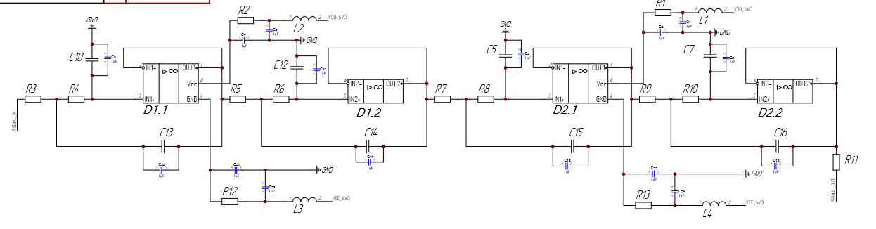

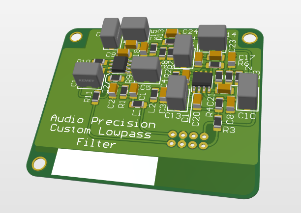

    для замера цапикофф и прочего я задумал вот такой фильтр:
    в зависимости от требуемого порядка второй оу можно не впаивать и получать от 2 до 8 порядка
    печатка под фильтры Ар, в таком же форм факторе и совместимом разъеме /габаритам
    номиналы можно рассчитать через Ti Filter Pro
    100k.zip
    такой фильтр естественно ставить после делителя и защитных диодов. как наберется 4-5 плат к заказу обязательно закажу

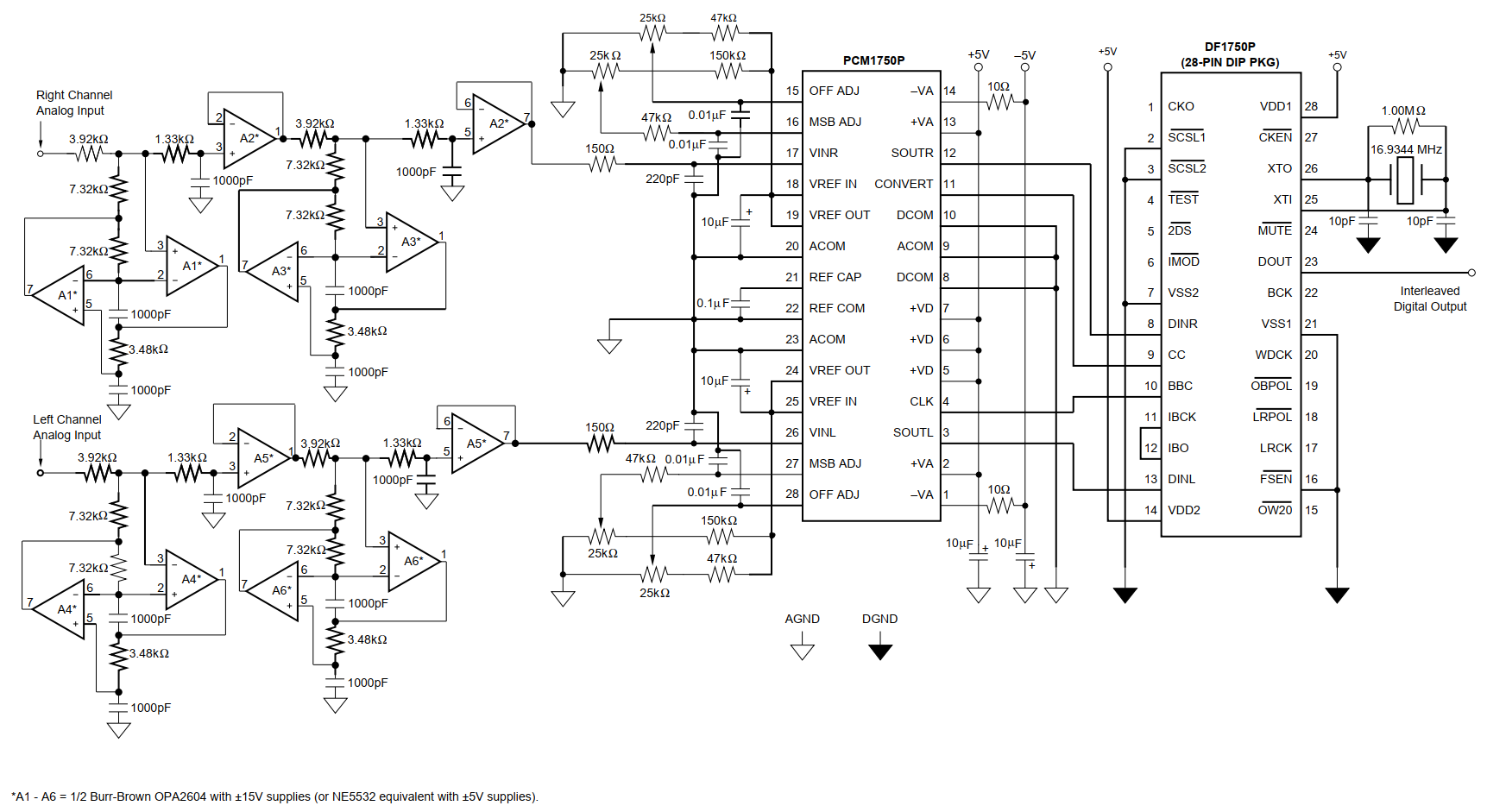

    Линейность Селлен-Кея не очень. Ну и на таком порядке разброс номиналов будет сильно портить АЧХ.
    Для такого случая наверное лучше SFDR фильтры, только недавно упоминались.
    Нашел пример из стародавних времен, когда в аудио использовались SAR АЦП с частотой семплирования всего 192к, и входной ФНЧ приходилось делать высокого порядка:
