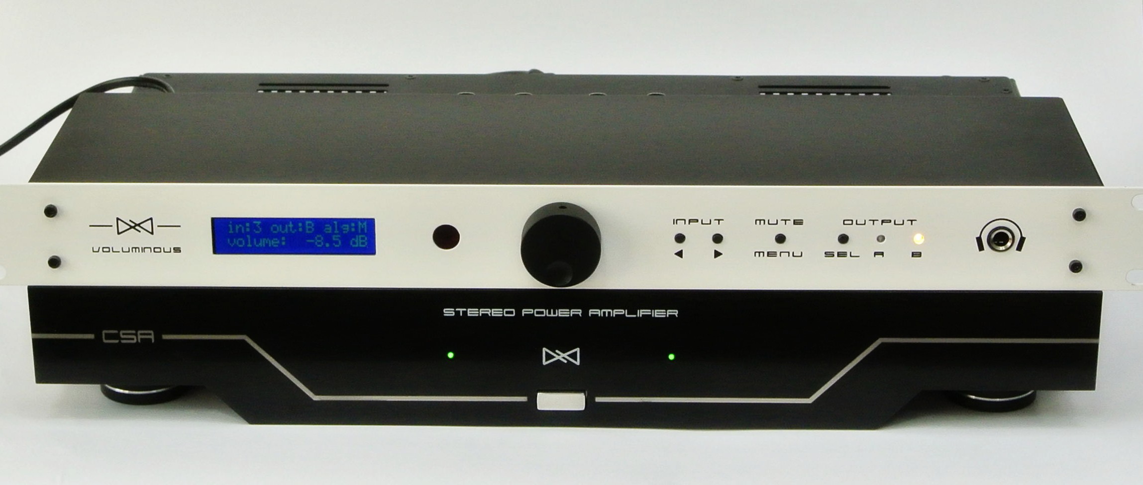

    Это - белый OLED, на чипе WS0010, но можно использовать графику и текстовый вариант разного цвета, можно любой ЖК индикатор, совместимый с HD4470.

    ОК. На мой вкус, какой-то светофильтр нужен.
    Нужно, чтобы таинственно светился, а не нагло светил.

    Mexap, Индикатор VFD?
    Если это так, и будете использовать без светофильтраа, как в Радиотехнике - прокляну!
    Скрытый текст
    Естественно с фильтром:

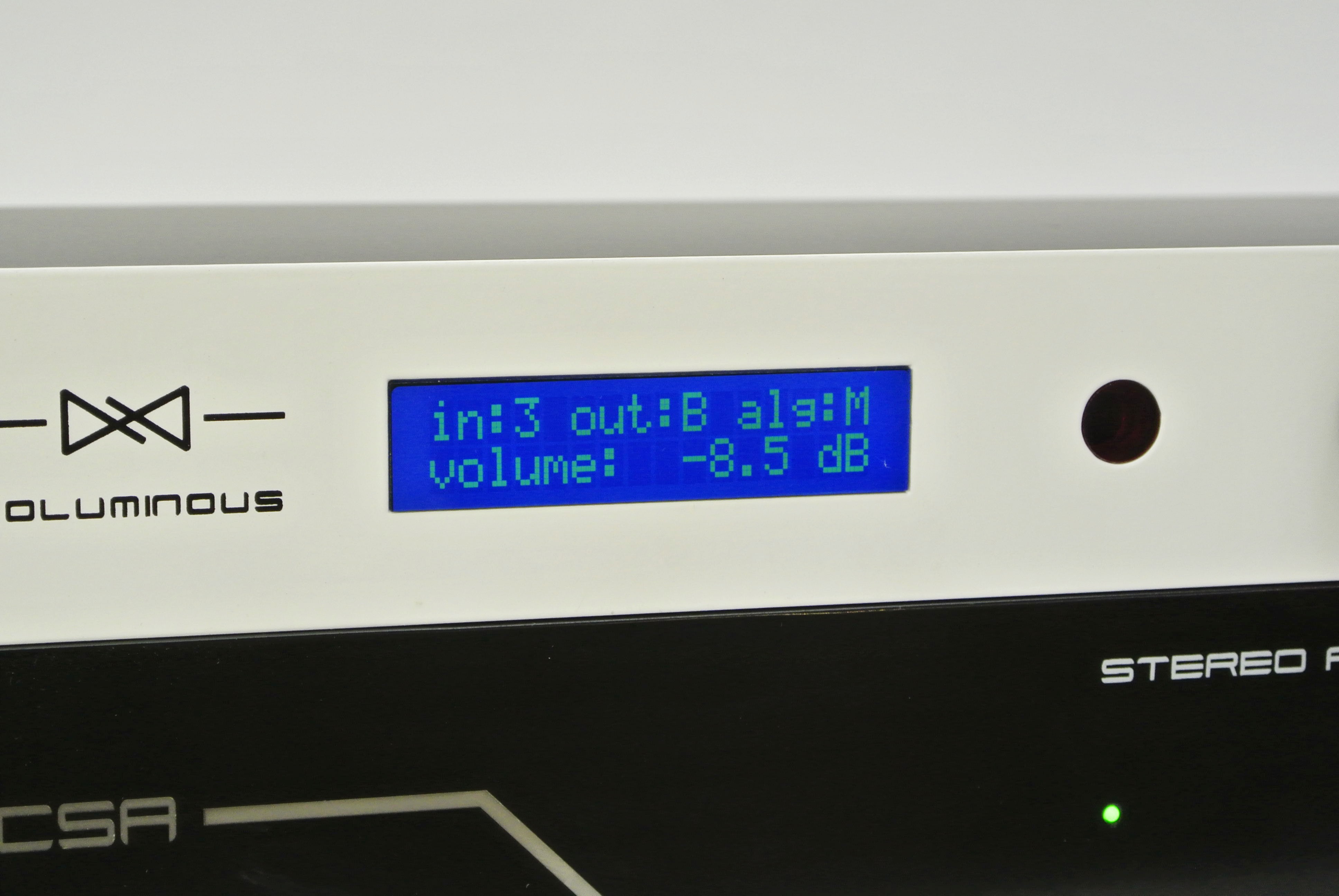

    правда тут стоит вариант на ЖКИ, но контроллер использован тот же.
    Через тонированное стекло. Белый - универсальный. У Константиныча сейчас желтый, текстовый. Неплохо смотрится. Я себе второй желтый отложил, хочу попробовать его в панели черного цвета. Должно получиться красиво.
    Из простых монохромных OLED еще красиво смотрятся красные индикаторы.
    Понятно, что что все - бюджетные решения. Но при этом вполне "сердито"
    ЗЫ. На моей аватарке - домашний переделанный У101, Его люминесцентник (зеленый) смонтирован с темно-розовым светофильтром. Получился белый. Цветовой тон чуть холоднее, чем мягкий белый от светодиода, но тоже красиво.
    В посте Андрея - инверсный синий ЖК с зеленым стеклом. Неплохо смотрится живьем. Правда, изделие студийного применения, поэтому мы не сильно заморачивались с цветами.

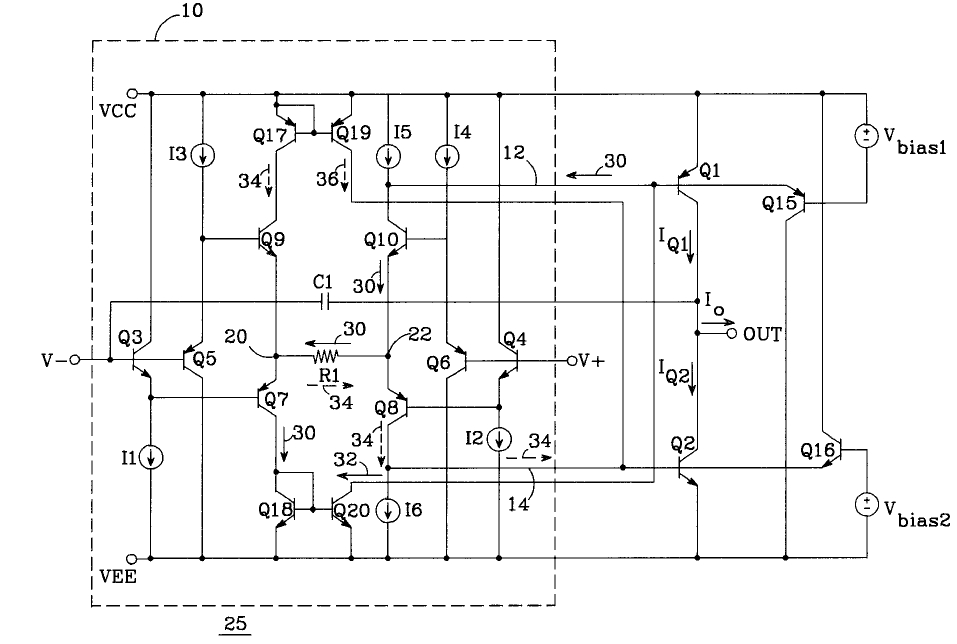

    К вопросу о частотной зависимости выходного сопротивления rail-to-rail ОУ без внешней ОООС. В этой ветке было обсужение, поэтому здесь и напишу.
    Внутренняя схема в части ВК примерно такая, и содержит конденсатор коррекции С1:

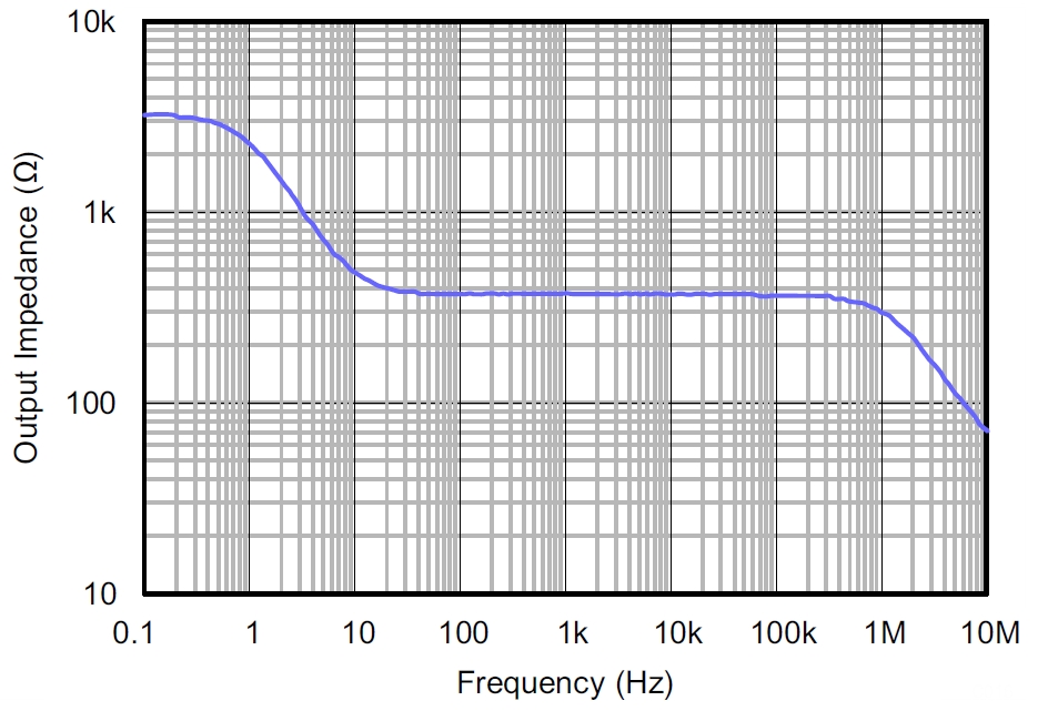

    Данных по выходному сопротивлению без внешней ОООС действительно немного. Но недавно я наткнулся на материалы по OPA197.
    Несмотря на то, что ВК там выполнен по схеме ОЭ, за счет местной ООС, образованной емкостью внутренней коррекции, частотная зависимость выходного сопротивления выглядит так:
    Т. е. небольшого внутреннего конденсатора оказывается достаточно, чтобы выходное сопротивление в широкой полосе частот оказалось менее 400 Ом. А это - далеко не десятки кОм. Так получается из-за высокой граничной частоты транзисторов, выполненных по технологии CBip составляет 2,7 ГГц для pnp и 3.5 ГГц - для npn приборов.
    Соответственно, потери усиления при работе на каскад с общей базой будут значительно меньше.
    Но низкоомный вход ОБ гробит усиление ВК ОЭ (К=SRн), и соотв, глубину местной ООС!
    Естественно, но потери будут не такие, как при выходном сопротивлении 20 кОм.
    Я же написал про это совершенно определенно. Все давно разжевали раньше. Этот пост просто уточнил величину тех самых потерь, на основании новых данных по ОУ.

    А мне кажется что внутренняя ООС вообще перестает действовать, и выход ОУ становится токовым. Но это даже к лучшему, т.к. при питаниии ОБ током не проявляется нелинейность ОБ
    С чего бы вдруг? gm*Rн_экв/K, вне зависимости от величины Rн. В эмиттерном повторителе происходит то же самое. Но при сильной нагрузке он же не "становится токовым".
    Здесь выходное сопротивление чуть меньше 400 Ом. Вот его и можно учитывать, без каких-либо оговорок.

    Все r-to-r ОУ используют токовый предрайвер. В худшем случае - токовое зеркало. И без эмиттерных резисторов.
    Усилительные и нагрузочные возможности определяются током, который способен отдать выходной каскад, и общим усилением по току в структуре.
    При уменьшении сопротивления нагрузки для достижения того же выходного напряжения увеличивается выходной ток каскада, с соответствующим увеличением разностного напряжения на входе.
    И это вызывает пропорциональное уменьшение петлевого.
    Но для даже простейшего преобразователя из двух транзисторов в каждом плече, бетта которых уже на 25 МГц полная, усиление по току составит как минимум 10^4 раз.
    Ему эти десятки Ом нагрузки что семечки.
    Если бы было по-другому, то не работал бы ни один r-to-r ОУ на, скажем, 50-омную нагрузку. Точнее, как-то бы работал, но огромными искажениями.
