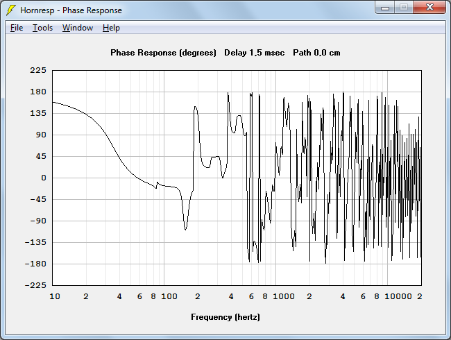

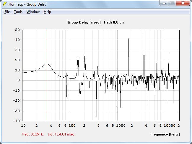

    снова почти всю ночь считал ЧВ и рисовал уже, на 18G40, mag имеет более низкую чуйку в ЧВ.
    Был нарисован столбик с динамиком в пол и выхлопом с боку, высота примерно под 150 получалась. Место ему отводилось в углу помещения, что при моделировании давало просто пздц ужос какое давление, более 130дБ на 130 ваттах! Потом подумал, как облагораживать сие чудо и пришла в голову сделать 2 таких столба и к ним с фасада, со стороны выхлопа сразу мид+сат, да и грилем все сразу можно укрыть. Жена сегодня посмотрела, сказала ну на хрен , такие бандуры в гостиной(примерные размеры 50*70*150), да и вопрос с отделкой актуален по прежнему.
    Последняя идея с тумбочкой под тв, выхлоп и динамик с одной стороны на слушателя, ориентация горизонтальная. тот же столбик по сути, только на бок положили, колбаса такая. Отделка так же под тумбочку, сверху столешница, по бокам фасадные панели, даже еще местечко нашлось, куда можно сунуть уси на саты и сам саб. Ну а аппаратура на нем сверху, телек к стене. Вот что по модели вышло, порт чуток больше 1000см2, графики на 130Вт.
ID:	219660 Нажмите на изображение для увеличения.
ID:	219661 Нажмите на изображение для увеличения.
ID:	219662 Нажмите на изображение для увеличения.
    Еще вопрос, какой мощности брать уси на саты и мидбас? чтобы соответствовать такой дуре... Сводить все собираюсь на DSP
    И еще один. Можно ли делать в лабиринте распорки? а то задняя стенка и стенка у выхлопа довольно жидкая получается. Пилить думаю из мдф 20ки.
    саты с мидом 10g40, 8MI100 и SMC8060. Всех по одной штуке. Или вместо 8ки взять 6ку? Комрады, как набор? А то разжигает уже заказать.
    Последний раз редактировалось t405; 09.10.2014 в 11:11.

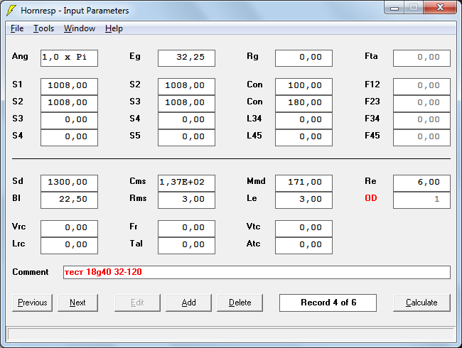

    [OFF]Скрин с вбитыми параметрами покажите
    18g40 по моим расчётам при ходе 7,6 мм даст 122 дБ и требует 455 литров с настройкой в 32 гЦ
    м1805 при таком же смещении и настройке даёт такое же давление, тока объём 260 литров и ход у него в запасе ещё
    Скрин на другом компе остался, но я уже наизусть помню параметры, проверьте плиз ) Порт 1008, длины 100 и 180. Может я растяпа недоглядел и вбил не те параметры у самого динамика...

    Цитата Сообщение от t405 Посмотреть сообщение
    Итак
    Не правильно

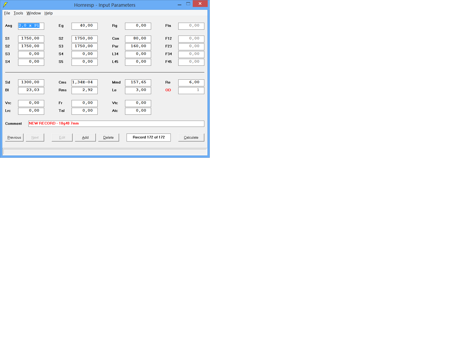

    А подробнее?
    Создайте ветку и там будем "фантазировать"
  18. #1337
    11.12.2004
    202
    По умолчанию Re: Проф дины в домашнюю акустику
    Не правильно
    Так у меня же тумбочка у стены будет, так что все верно.
    так что все верно
    ПАРАМЕТРЫ ВБИТЫ НЕ ПРАВИЛЬНО, так понятно?
    Этому динамику не место в чв с низкой настройкой, имхо
    Здесь больше не буду отвечать, дабы не за,,рать тему
    Каюсь, теперь разобрался...
