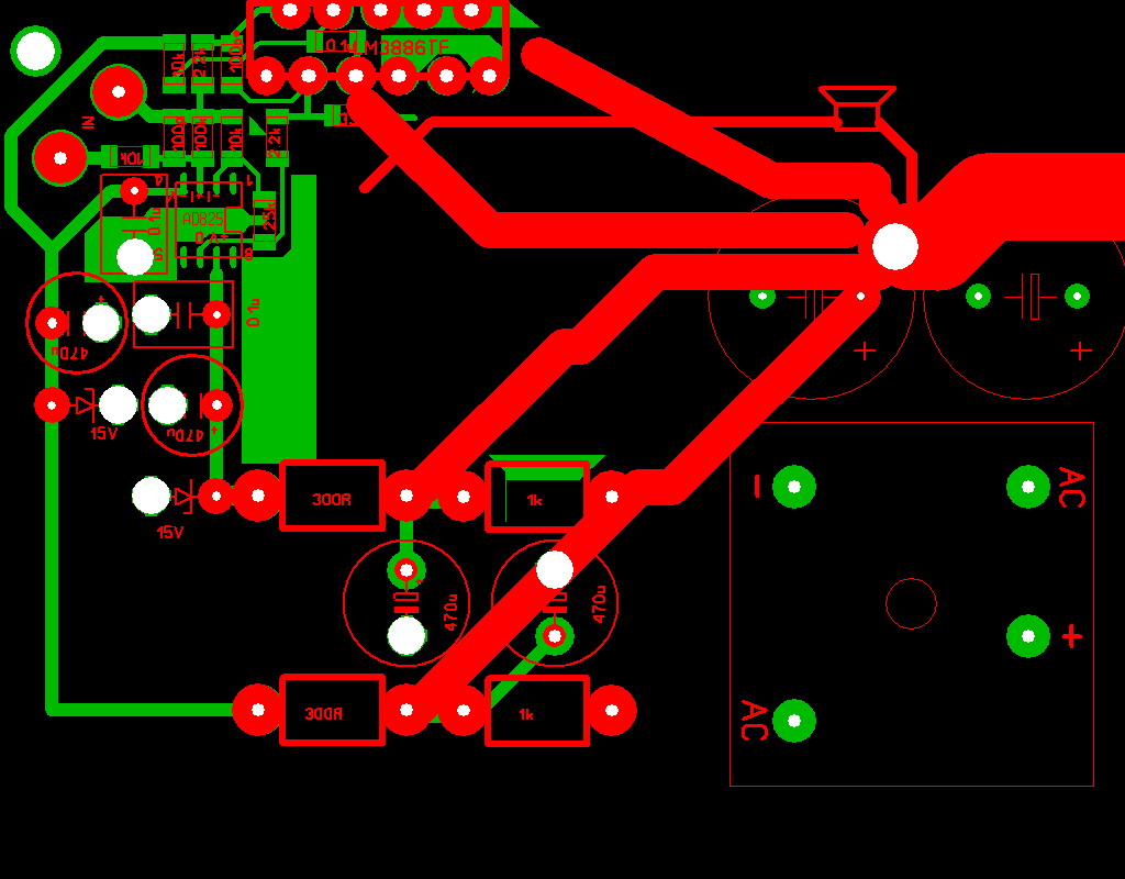

    Финальные платы пришли, собираю. Посмотреть на них можно у меня на сайте или тут.

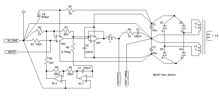

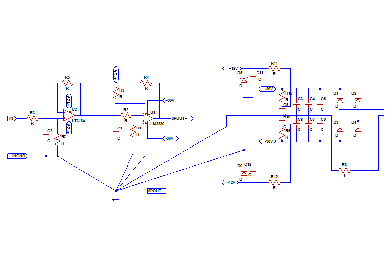

    Вот как делается земля типа звезды. Её и рекомендуют для предотвращения головной боли в даташите (у меня тоже так сделано, только некоторые земли полигонами, но соединения тоже только в одной точке). Не вижу смысла делать как то иначе на такой маленькой плате. Сейчас всё вроде соответствует этому.

    Nick, щас нам Ремонтник нарисует и покажет.

    Заметьте что трансформатор подключен справа от конденсаторов (и резистор 1 ом тоже), а выход питания слева, так можно и вероятно нужно делать в разводке (с одной стороны гирлянды вход, с другой выход).

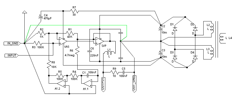

    Вот такое типа Земли в моем понимании должэно быть нечто.
    1. Точка земель в точке соединения кондеров фильтра, оттуда же выход на клеммы динамика.
    2.Земляные и проводники питания без "крокодильных" отводов и без изгибов на 90 градусов.
    Схему не смотрите - я отбалды нароисовал точки соединения %)))
    для наглядности

    Gajdar,
    Так и было раньше, закритиковали..
    Что такое крокодильные? А насчет 90 градусов - ничего страшного нет,
    это предрассудки, которые давно уже опровергнуты
    http://www.elart.narod.ru/articles/a.../article30.pdf

    где было и кто критиковал:???
    В идеале - таким образом мы уменьшаем на плате зону силового пробега )) оставляя все силовые процессы в точке соединения конденсаторов, наивно предпологая, что именно они являются источниками накопления энергии и отдачи оной в выходной каскад. Трансформатор при этом выполняет функции подзарядки кондеров ))
    Audiomaniac, На счет предрассудков... ну я лично слышал как некоторые предрассудки в усилителе бузООС безобоснованно влияют на звук.. поэтому и о безусловном опровержении я бы не стал так вот прям безсомнительно уверовать))

    Gajdar,
    Да здесь, в этой же ветке страниц 40 назад, я выкладывал свои рисунки.
    Кто критиковал? Да все кому не лень
    Я тоже так считаю.
    Я лишь хотел сказать, что в настоящее время никаких объективных данных, указывающих, что углы 90 чем-то хуже других, не получено, хотя серьезные опыты проводились.
    Моему эстетическому чувству они также не противоречат

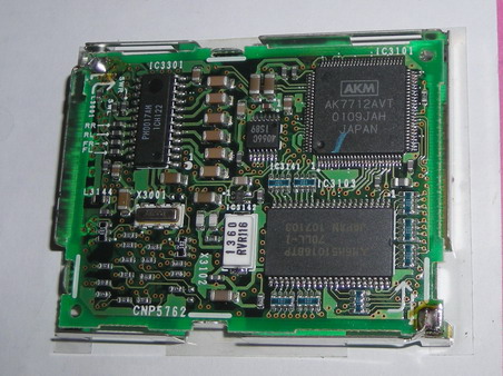

    Смотри фото из аттача-это "народная" т.е. недорогая 2DIN СД+МД магнитола Carrozerria (Pioneer)Не самая навороченная.есть еще с навигацией системы.там еще сложнее.И это приходится ремонтировать без схем.т.к. их нет-японцы не делятся.. А попробуй такое оттрасировать вручную...

    Только возвратный ток (провод) от АС подключен на плате неправильно.Почему неправильно я уже три раза обьяснял.
    То что написал Алекс -один из вариантов, это не означает что у меня неправильно разведён возвратный провод АС. Иногда удобней разделять силовую и сигнальную землю, мне это было ненужно, плата очень маенькая. Я уже говорил, если можете - нарисуйте как вы считаете надо сделать.

    Я для этих целей пользуюсь LTSpice. Если заменить земляные проводники (да можно впринципе и не только) на резисоры и индуктивности то можно всё увидеть в симуляции, я кстати так и делал
    Для своей платы я сделал одну точку потому что там очень легко получилось.
    См.рисунок Алекса Никитина.
    Я понял, вы хотите сказать что возвратный провод АС нужно подключить прямо на блок питания ?
    Добавлено через 1 минуту
    Если так, то это будет хуже. По двум причинам. Каким напишу позже, так как мне надо бежать...

    Но она все равно не сможет учесть всякие ЭМ эффекты.
    Почему, если хотите можно ввести ёмкостные и индуктивные связи между дорожками, но для этого конечно лучше использовать другой пакет. С другой стороны ЭМ эффекты мы даже и не обсуждаем (Леонид правда сделал замечание когда дорожка питания была близко и параллельно выходной). А просимулировав как влияет длина земляных дорожек и где они соединяются на искажения и на устойчивость сразу станет всё понятно то, о чём мы так долго говорим...
    Посмотрите ещё как СЛ сделан, для информации.
    У вас сделано звездой-все верно.
    Если его подключать в другое место это уже будет не звезда (звезда на завезде, но не звезда )
    Добавлено через 5 минут
    Кто закритиковал?Видимо ты опять неправильно понял.
    Это и есть правильный способ.См.также у А.Никитина.Очень доступно нарисовано.
    Правильнее сказать, что это один из правильных способов, у которого тоже есть недостатки. Вот так например ничем не хуже, а на очень ВЧ (мегагерцы) будет слегка даже лучше. Если убрать зелёный провод и сделать одну точку - будет как у меня.

    Nick, Алекс Никитин вот тут как мне кажется очень приавильно показал как нужно делать.
    https://forum.vegalab.ru/attachment....1&d=1198102762
    И силовые цепи заведены в центр масс - между кондерами. А входные и слаботочные (оперов и фсего остального)- в месте входа межблочнега в усилок.
    А вот тут ктото показал как не нужно делать )))
    https://forum.vegalab.ru/attachment....6&d=1200290813
    И почему же так ненужно делать (C каких это пор разводка звездой стала неправильной ) ?
    Добавлено через 7 минут
    Алекс Никитин показал один вариант, причём то как нарисовано на схеме совсем неотражает особенности разводки, а именно длинну и взаимное расположение дорожек. Также он привёл хорошую цитату Корделла, который правда не написал что все эти 6 вариантов могут быть правильными
