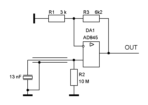

    Вдогонку #1331. Уточнил сигнал с датчика для большего значения FFT. Получилось вот что ( см. ниже ).
    Еще хочу попробовать подобный эксперимент с 13-см динамиком АСА -лаб. Договорился с ними приобрести пару MB1324 без пылезащитных колпачков (чтобы не отмачивать их клей, т.к. говорят, что ацетон не берет, а экспериментировать неохота ) Должен быть в Калуге на следующей неделе, планирую забрать.
    А вдруг поршневой диапазон получится высоким?
    А вдруг ЭМОС до 500-600 гц достаточно глубоко завести можно будет?
    Попробую хоть датчик с динамиком скрестить и испытать. А дальше уж посоветуете, надеюсь, стоит ли дальше пытаться из этого что-либо делать...

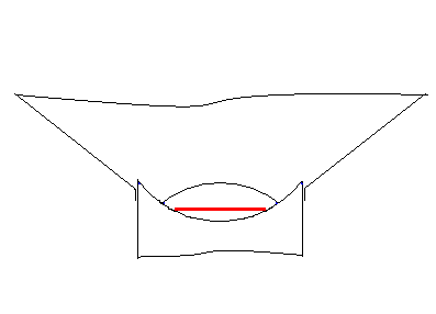

  19. #1338
    Частый гость Аватар для dvm
    30.08.2006
    Калужская обл., г.Обнинск
    355
    Ой, что-то не нравится мне район 10Гц...
    Конструкция датчика как раз такая, от которой Вы предостерегали .И еще: пьезодиск приклеен к нижней полусфере суперклеем, т.е. жестко, а не через слой силиконового герметика. В керне МС - отверстие диаметром 10 мм. Пылезащитного колпачка сверху нет.
    Но ведь это АЧХ динамика без оформления и для FFT=32768 она очень похожа на #1288?

  20. #1339
    без фанатизма
    Аватар для Nota Bene
    25.01.2005
    Tartaria
    69
    4,577
    Есть большая разница - у тебя на частоте 10Гц происходит фазовый поворот на 180 градусов, а там нет. Да и частота этого явления там около 2...3Гц

  21. #1340
    30.08.2006
    355
    Надо будет попробовать увеличить FFT, может что изменится ?
    резонанс на 82Гц? А что же будет в АО? 100?
    Задача этого устройства - работа как можно выше по частоте, а вниз - ну от силы герц до 40, не ниже. Поэтому 10 гц здесь не нужно. Просто интересно, что может получиться? Схема предусилителя датчика, откуда снимается сигнал:
