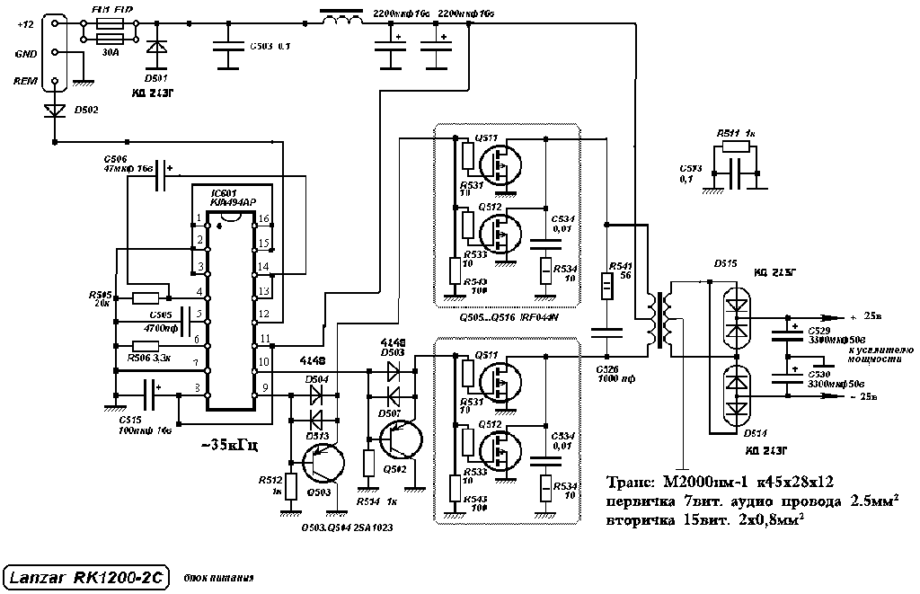

    Вот схема, выкладываю.

    Serg_D в общем результаты Ваших измерений вполне логичны, с учётом падения напряжения на переходе диода + ~90% duty cycle TL494, дают ~22В на выходе, при 11.7 на входе.
    зы: на Вашем месте я бы положил 16-17 витков вторички , если нужно 25В на выходе под нагрузкой, и повесил "поднагрузку" на выход ~0.5-1Вт на плечо.
    Да так и у меня сделано. Вчера я еще тестировал уже повесил нагрузку 2 лампы 24в 60вт. При этом входное напря. просело до 10.8в а выходное составило 20.6в , а на ХХ при вх. 10.8в вых. напряж. составило 22.5в. А так думаю что КПД в целом хорошее. Мой первый ПН при нарг.прим.120вт просаживал аж на 10в.

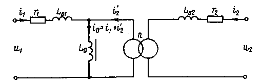

  19. #1338
    #3064 вот ответ, если вы не поняли.
    а вот и схема замещения https://forum.vegalab.ru/attachment....3&d=1136300947
