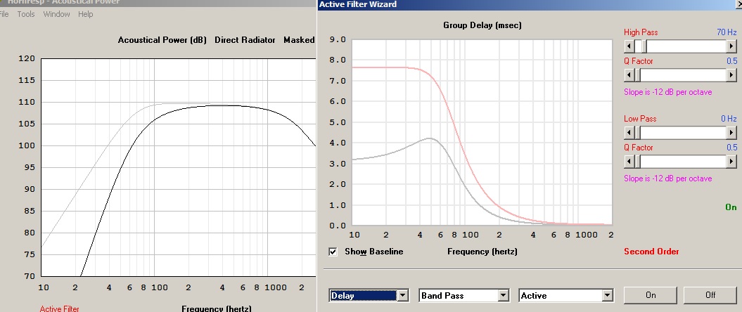

    Заблуждаетесь. Про что линейный
    По даташиту 4.1 мм в обе стороны.
    Отфильтруй слева, будет тебе и гвз, и отклик соответствующий
    Сделал, ГВЗ ниже

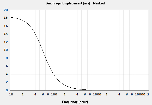

  7. #1306
    Добрый Аватар для Gudronov
    11,666
    По умолчанию Re: Просьба помощь с конструированием акустической системы
    Покажь смещение подвижки.
    А объем ящика какой?
  8. #1307
    Аватар для misha88
    21.02.2006
    1,922
    Это при 50 Вт, объем ящика 75 литров.
  9. #1308
    11,666
    Ну и тебе не кажется, что тут что-то не так, и отфильтровано как-то странно?
    У тебя после фильтрации должен получиться одинокий пик Xd в районе акустического среза.
  10. #1309
    Аватар для misha88
    21.02.2006
    1,922
    Да, что-то не то, нажимаю в фильтре ON, открываю опять, а там написано OFF, почему-то не реагирует.

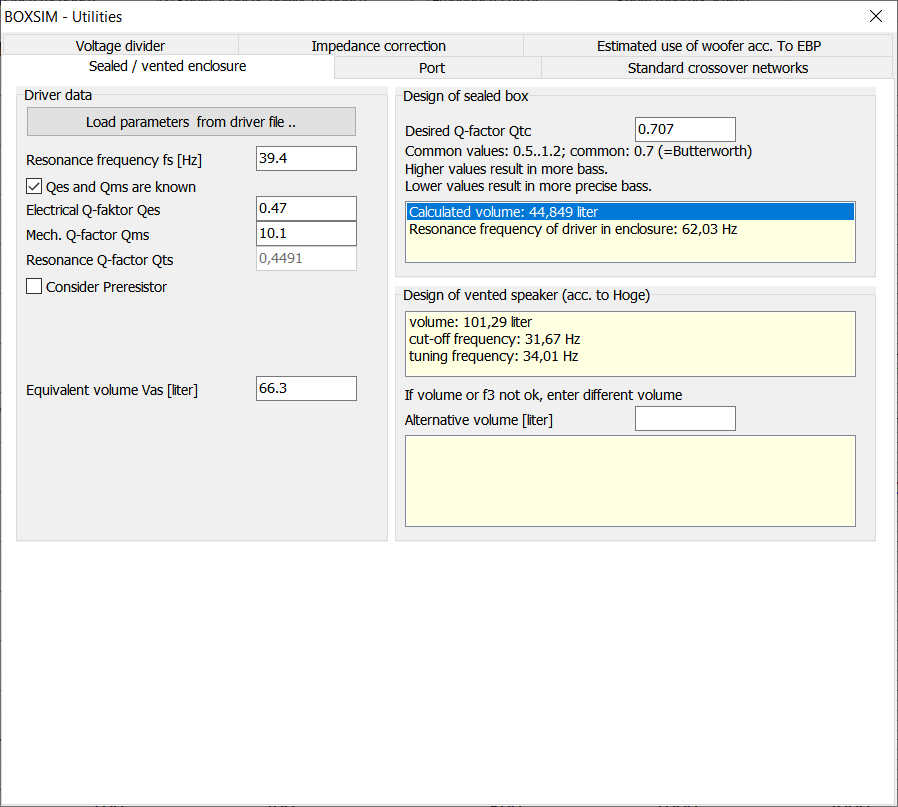

  11. #1310
    11,666
    Странно. Скачал 55.10, вроде все работает.
    35 литров.
Название:	SB20 35L closed.jpg
  12. #1311
    Аватар для misha88
    21.02.2006
    1,922
    Понял ошибку. Опять при 50 Вт, объем ящика 75 литров
  13. #1312
    11,666
    Воот.
    Теперь настоящий хардэкспресс. Бокссим, и там прикрутить к нему саб.
