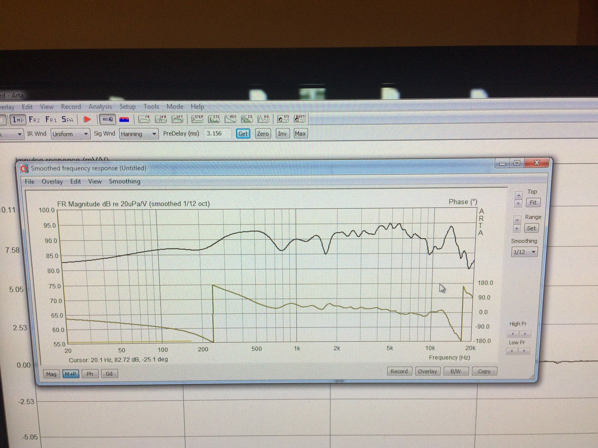

    Типичная ФЧХ мелкого ШП динамика должна выглядеть так. Это Фостекс FE87.
    У вас похоже включено отображение минимально фазовой ФЧХ.
    вообще у меня двухканальным методом любой динамик в середине диапазона имеет параллельную ФЧХ, изгибающуюся по краям (естественный спад).
    Ваш вариант похож на динамик после фильтра.
    для одноканального метода:
    Окно в ARTA надо ставить на начало окна (на ноль)
    потом правый маркер на пик импульса
    нажать Get Delay
    Передвинуть правый маркер куда хочется вправо
    построить АЧХ и вывести Ph

    "зубы" это отражения или стояки

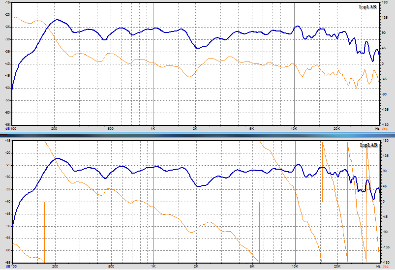

    вот один и тот же динамик , одно и тоже измерение, только в одном галочка стоит, а в другом нет.
    могу предположить, что задержка (GetDelay в Arta) или дистанция до микрофона неправильно высчитана прогой - расстояние до микрофона "скручивает" фазу. В правильном варианте измеренная должна совпадать с "высчитаной" фазой
    От нуля окна, до пика импульса надо высчитать задержку и подставить в прогу.
    я заморочился сваял себе двухканальную измериловку, потом понял что это абсолютно не нужно, потому что в ARTA одноканальный способ даёт идентичную двухканальной ФЧХ, если измерить и прописать Delay по инструкции
    поэтому ФЧХ можно мерять и капсулем воткнутым в ноутбук, главное задержку выставить как я написал
    прога никакую задержку не высчитывает - положение окна выставляется вручную двигая маркеры или в меню настроек вбиванием значений в милисекундах.
    не надо в Лоудспикерлабе ничего высчитывать, просто двигаешь маркер начала окна как тебе надо и всё.

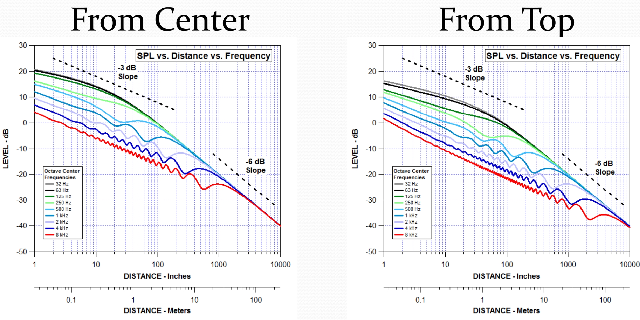

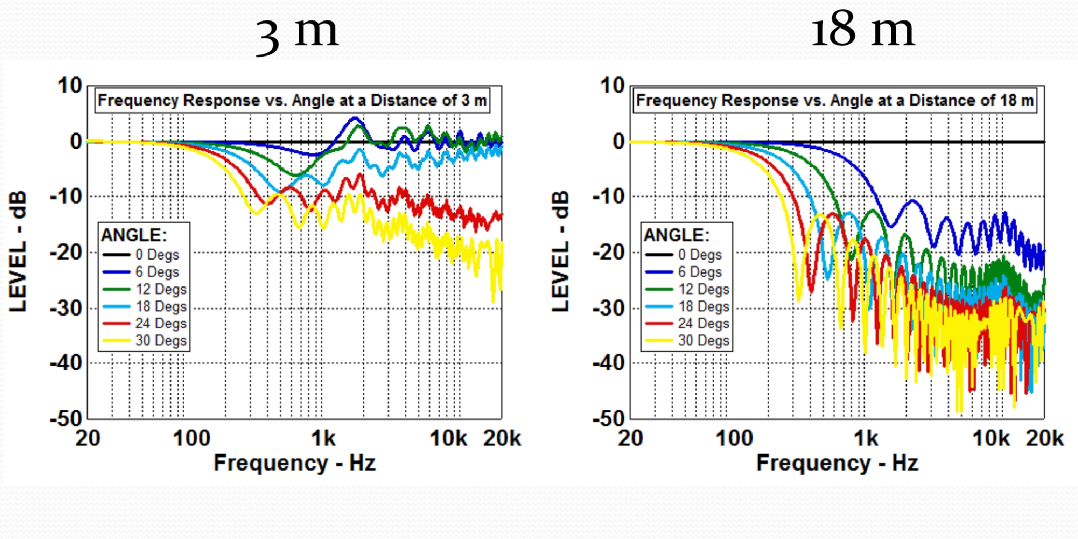

    Цитата Сообщение от denz Посмотреть сообщение
    Не правильнее ли каждый раз на площадке/в зале проводить измерения и подгонять систему под конкретные условия?
    А это в целом бестолку. У палок есть свой шарм в виде заполнения пространства равномерным звуком, но уровень давления существенно ниже классических топовов. Вторая фишка палок - особенности затухания, это когда 3-5-10-15 метров гомкость спадает совсем немного, а потом на каком-то удалении - ррраз и затихло достаточно резко.
    Я не увидел чего-то криминального в АЧХ палок.
    В одинокой точке - может и да, а по пространству?
    Опустите микрофон на метр, будем считать, что люди присели за столы перекусить.
