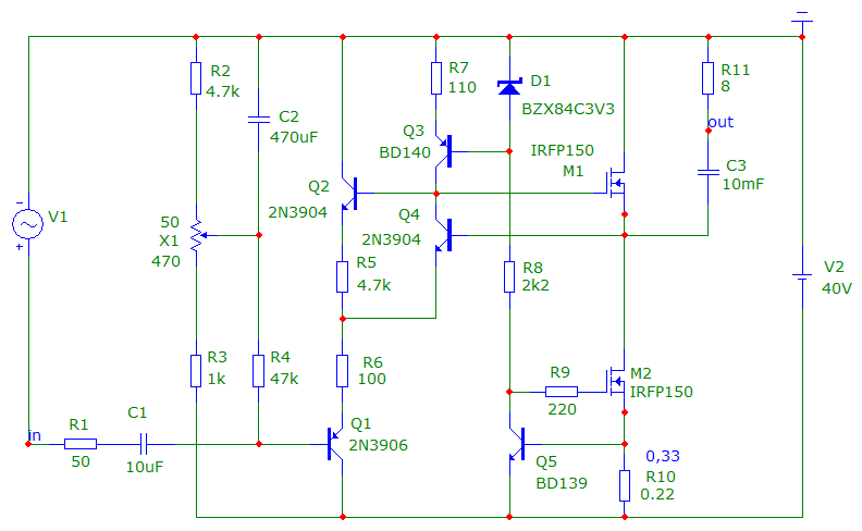

    Собственно по ряду причин решился наконец то собрать фоловер вместо zen4
    помучил немного родную печать.
    все конденсаторы на плате 50v (зачему у Чиуфолли -63в указаны не совсем понятно) при напряжении 33в до банок 33*1,41 46в (при условии что в розетке у нас 220 и не более (стабилизированное))
    печать и схема в атаче.
    есть несколько вопросов
    1)собственно не совсем доходит смысл фразы
    Цитата:
    in order to reduce the circuit complexity to be handled by this kind of implementation it is possible to leave the regulator, obviously increasing the Filter Capacitor from 3300 uF to a minimum of 22 mF.
    вопрос в том достаточно ли етих 3300мкф ? насколько я понимаю
    Андреа как раз пишет про увеличение до 22000мкф
    2)вопрос номер 2 у андреа указано что трансформаторы можно использовать от 25в до 33в. я так понимаю для достижения максимальной мощности нужно 33в как раз. на какой ток рассчитыват трансы?
    3) выбор преда к фоловеру.

    параметры повторителя можно улучшить если использовать метод линеарезации предложенный Кулиш
    Вложение 340889
    Ладно, параметры. А звук?
    Пробовал кто это собрать?
