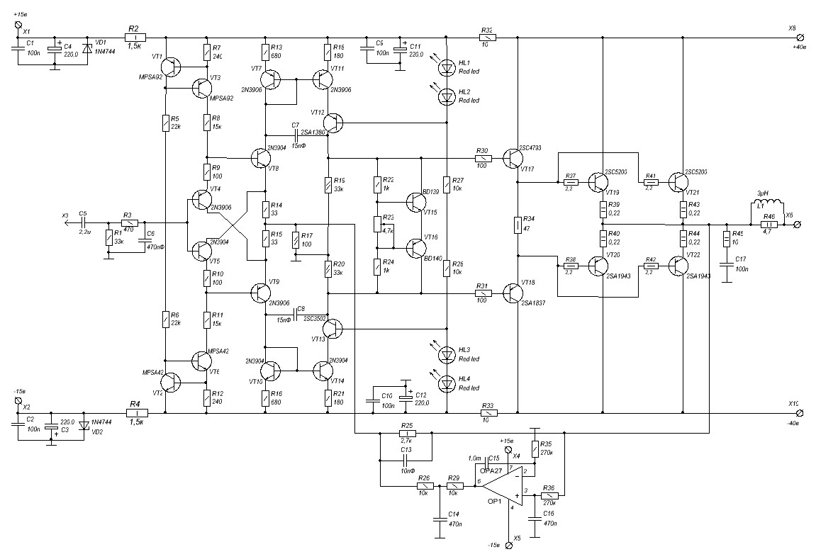

    Допаял свою версию печатки. Забегая вперёд скажу, что играет. Собрал на BC856/BC846, 2SB649/2SD669A. На плате была ошибочка, но теперь всё исправил (а ещё я при пайке местами перепутал 669 и 649 и долго думал почему на выходе постоянка -13 вольт). Пока вопросы такие:
    1) Опер поставил OPA827 (перепаял с OPA211 во время борьбы с постоянкой в -13 вольт). Резисторы R3 и R5 поставил 330 Ом. Падение напряжение на R15 у меня почти 1,5 вольта, то есть ток там 15мА. Как уменьшить?
    2) Ток холостого хода вообще 26мА. Подстроечник не стал выкручивать в ноль, решил пока тут посоветоваться. Сейчас там 225 Ом, ну и плюс R23 у меня стоит 470 Ом.
    3) Постоянка на выходе 1,5мВ. Ну это понятно, ведь работает в Б классе. Соответственно падения напряжений на резисторах эмиттеров выхлопа = 0.
    4) Напряжение на базах T1-2 и T4-5 вместо 15 вольт подаётся около 14, и так как оно идёт с обмотки сетевого транса и не стабилизируется, то оно конечно пляшет в так сетевому напряжению (днём падало до 13). Но это временная "мера". Вопрос собсно в том, а если подать 12 вольт?
    5) Какими резисторами задаётся КУ и по какой формуле считать (для неинвертирующего включения?). Если я прально понял, то это резюки R10 и R4, да?
    6) При выключении, когда напряжение падает до определённого уровня, усилитель тоже начинает генерить. Но у меня пока RC на выходе не запаяна.
    P.S. Печатку в LAY и фотки выложу после всех настроек, если всё будет работать как надо.

    По умолчанию Re: Качественный немецкий усилитель
    Уменьшением R3, R5, но не меньше 150ом.
    Лучше 330ом.
    Изменяйте R6, R7 в сторону уменьшения, но так, чтобы ток через стабилитрон не был больше 20мА.
    Легко, но надо будет изменить R11, R12 в сторону уменьшения, кстати, этими же сопротивлениями можно регулировать ток покоя Т7, Т8. Ток покоя Т3, Т6 должен быть 5мА, если он сильно меньше, то это возможная причина свиста при выключении. Проверте.
    Да, R10 делим на R4, получаем 21дБ.

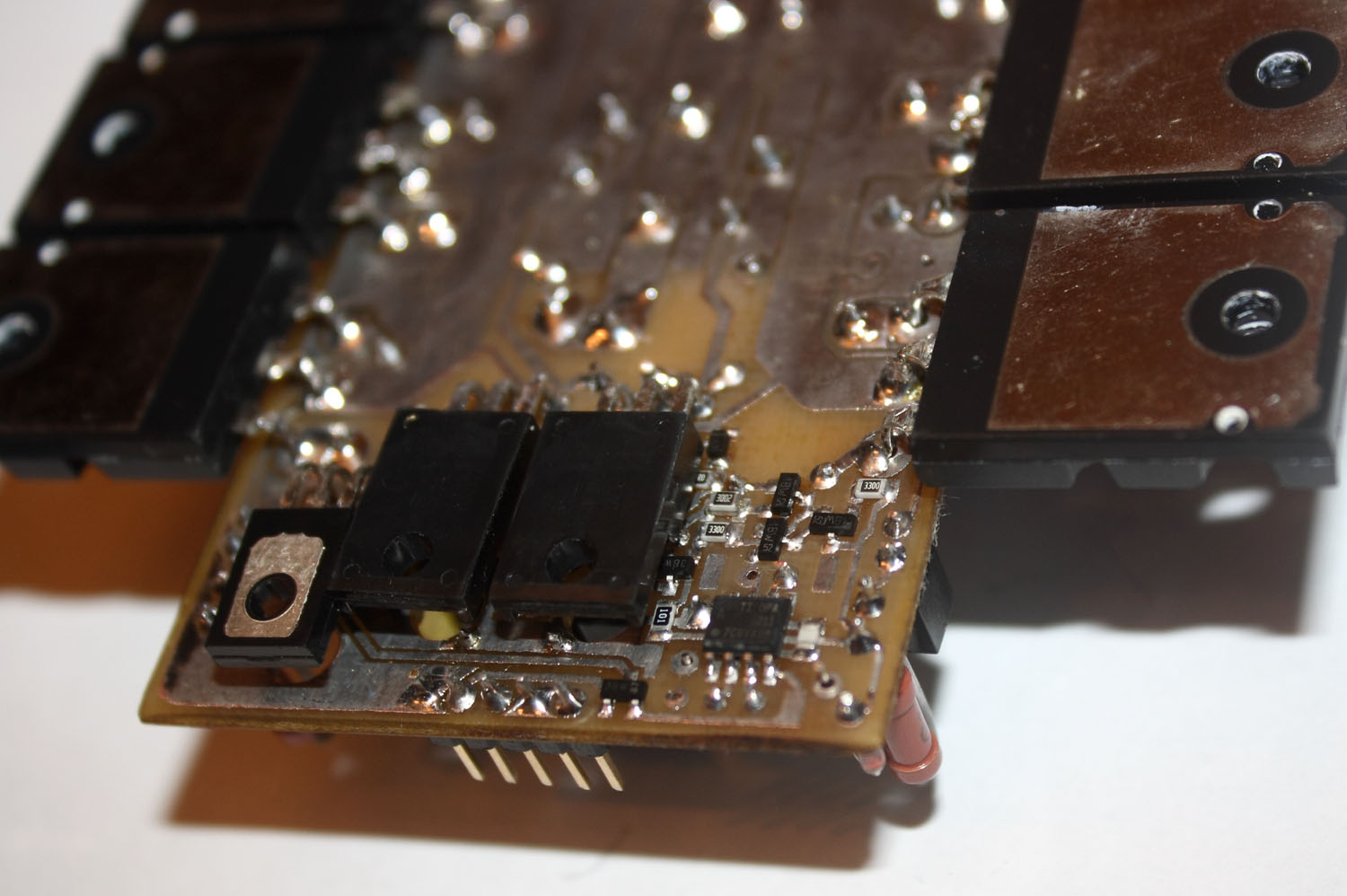

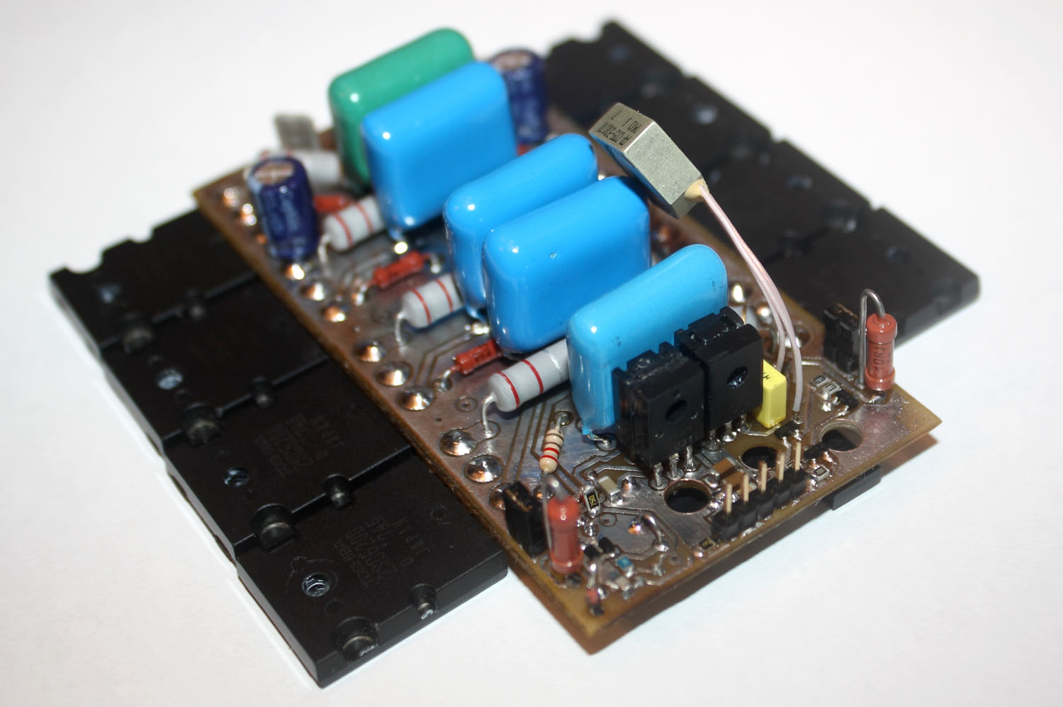

    Перевёл сегодня усил в класс АБ. Ток покоя у всех транзисторов разный, но в среднем около 100мА. Транзисторы VT7 и VT8 довольно сильно греются до 90С где-то (это предел в тёплом помещении). R3 и R5 сначала стояли 220 Ом, потом поставил 200, но нагрев не изменился. Ток через R15 был 9,9мА, потом стал 9,6мА, но я измерял когда усилитель был слабо прогрет. Ток через VT3 и VT6 не измерял, т.к. не совсем понял как
    Постоянка всегда равна 1,2мА при любой температуре транзисторов.
    Очень просто, по падению напряжения на R11, R12 (в цепи ток всегда одинаковый).
    При Вашей плотности на них флажки будет трудно поставить. Какой ток через R3, R5 и R11, R12?
    P.S. Digital-Cj, просто супер, плата выше всех похвал, очень продуманно и качественно выполнено.
