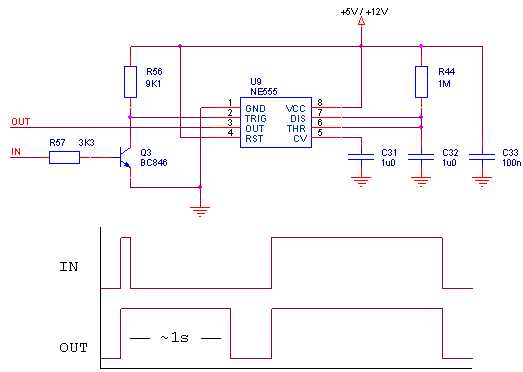

    Время выключения тебя не так сильно будет волновать, скорее всего. Да и КЗ - ситуация нештатная. По крайней мере, у меня было 3 К и 330 мкФ, сколько там время выключения было не симулировал. Совместно с таймером, настроенным на 1 секунду приблизительно, в режиме КЗ ПН отработал около 15 минут без повреждений и перегрева.
    А вот увеличенный deadtime будет давать знать о себе постоянно и мешать будет куда сильнее.
    Режим стабилизации тока не есть сильно хорошо. Может получиться так, что транзисторы проживут как раз всего несколько секунд и выгорят до предохранителя. Радиатор, кстати, даже потеплеть не успеет. Проблема в том, что на транзисторах резко начинает выделяться под сотню Вт, перегревается сам кристалл, а на радиатор тепло передаваться не успевает.
    Да и смысл вообще городить каракули и блокировку, если будет выгорать предохранитель и надо будет лезть его менять? Тогда уж лучше триггер или тиристор поставить, он хоть сам сбросится при пропадании питания, не надо будет все разбирать.
    С транзисторами меня 0,5 А не особо смущает, смущает их корпус SOT-23 и максимально допустимая мощность 0,25 Вт. Хотя, если честно, я не смотрел, сколько там реально выделяется. Транзисторы в TO-92 с их допустимыми 0,6 Вт у меня на ощупь почти не разогревались. Так что, могут и эти вытянуть, но будет ли душевное спокойствие?...
    Схему прилагаю. Сам таймер может питаться как от 5 В, так и от 12. Поскольку стабилизатора отдельного не предусматривается, я бы запитал от 12, незачем грузить ТЛку. Запускается он замыканием входа на землю, поэтому на входе повесил инвертор на BC846. С указанными номиналами время задержки будет около 1 секунды.

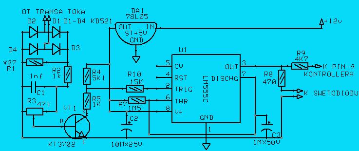

    Цитата Сообщение от TDA
    Можешь нарисовать как подключить 555 таймер? Вообще хотелось всё сделать как можно проще, с минимумом эллементов но очень хорошо развести плату...
    Тоже пользовал подобную - работает надёжно.
