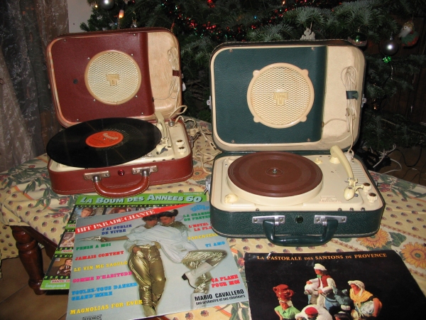

    А то моему мнению, любое ЭПУ с поворотным тонармом ничуть не лучше "Концертного", - того, в коричневом чемоданчике.Нажмите на изображение для увеличения.
