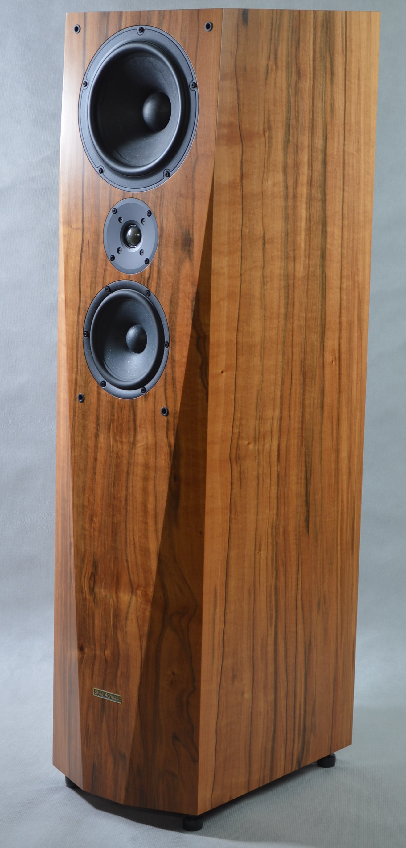

    Спасибо! Внесу некоторую ясность по АС. У меня нет трешек, все представленные АС сделаны по 2,5 полосной схеме. Конкретно "трешка на текстриме" - продолжение концепции "две головки разного калибра в общем канале TL"
    https://forum.vegalab.ru/showthread.php?t=86614 . Что касается воспроизведения Высоцкого и оруще-визжащих "Scorpions"-подобных, то у версии с текстримом ни каких проблем. Эти динамики отличаются от большинства подобных тем, что на пределе и выше рабочего хода сохраняют ясность звучания и не сваливаются в кашу. Поэтому текстримовые сатори у меня будут использоваться во всех линейках. Как пример - новая реализация Арии.
    Смотрится много лучше чем просто прямоугольный ящик.
    Чуть компактнее бы её сделать, на 5" мидбасах и WO24TX - получился бы шикарный проект для типовых 20-ти метровых комнат.
    Максим, вряд ли я такое буду делать. Для 20м2 есть отличный вариант - Танго 861ТХ. У меня большие сомнения, что трешка с двумя 5" СЧ, с переполюсовкой на стыке НЧ-СЧ, будет играть лучше Танго, да еще и дороже... какой смысл?!!!
    Алексей, как она по сравнению с базовой версией, удалось сравнить , вживую или по памяти?
    Про трешку я не писал, можно и 2.5 полосы, ведь у двух 5" площадь больше чем у одной 6.5". Цена конечно тоже выше.
    Потенциально 5" будут лучше на правом краю, ну и МТМ конфигурация должна лучше строить сцену по высоте.
    Максим, в такой конфигурации полноценной 2,5 полоски не получится, т.к. 5" мидбасы не могут обеспечить нижнюю граничную частоту совместной работы с НЧ головкой. Здесь может быть речь о трехполоске без обрезки СЧ ( или обрезкой конденсатором большой емкости для обеспечения акустического спада первого порядка ). Так сейчас делает трехполоски Георгий Крылов. Вполне жизнеспособно в не большой комнате. Но преимущества справа СЧ диапазона нужно проверить в прямом сравнении, которое вряд ли случится в ближайшее время с текстримовыми головками. С бумажными сатори есть не большой шанс попробовать сравнить макеты, по одному, т.к. у меня есть в наличии MW16P-8 и будут какое-то время MW13P-8.
    Кажется понял. У 5" выше резонансная, поэтому спад на НЧ начинается раньше и герцам к 40 чутье будет заметно ниже чем у 6.5". Несмотря на то что на СЧ чувствительность примерно одинакова.
    С бумажными тоже интересна разница на середине 5" vs 6.5".
    Именно так, Максим
    ---------- Сообщение добавлено 15:07 ---------- Предыдущее сообщение было 14:58 ----------
    Нет, сравнения не было...новая еще в процессе настройки, потенциал слышен...
