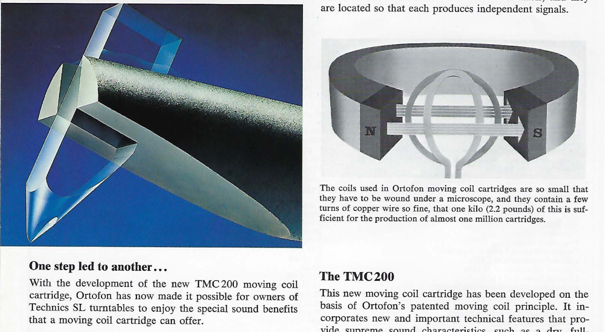

    Вот и подтверждение факта, что кроме бериллия, или, в крайнем случае - алюминия, никакие другие "экзотические" "аудиофильские" материалы для иглодержателей не годятся. Сомневаюсь, что в JICO*вском исполнении даже на боровом иглодержателе было бы лучше...
    Судя по фотографиям, они посадочное место для иглы никак не подготавливают, просто лепят иглу в ОГРОМНОМ комке клея.
    Хотя минимизация массы борового иглодержателя возможна (на примере ГЗМ Ortofon TMC200):

    Почему даже на Боровом? Сапфир у них стоит дороже.
    Насколько помню, место подготовлено примерно также, как и на представленной фотке у Ортофона. На следующей неделе домой вернусь, могу поискать фотки.

    Дороже, не значит - лучше.
    Подожду ваши фотографии, но раз сами JICO*вцы не стесняются выладывать на всеобщее обозрение Г-на-П, из которого торчит игла, - сомневаюсь, что в розничной продаже у них получается лучше.
    Фотография их SAS/B взята отсюда:
    https://www.jico-stylus.com/sas/

    Я практически уверен, что JICO сами их не делают. Если посмотреть внимательно, то все топовые(бор,сапфир. рубин) кантилеверы монтируют через переходник из трубки. Что касается клея, то и здесь JICO не одиноки, Аудиотехника тоже так клеила.

    И сейчас клеит, я смотрел под микроскопом свою AT-OC9 (Шибата), картина похожа, хотя количество клея поменьше, конечно. Фото конкретной головки в ветке про мелкоскопы показывал.

    Да, не, я даже искать свои фотки не буду. Вы там просто следующую фотку по ссылке посмотрите, ту, что для сапфира. Вот, такая она и есть. Клея там немного. Как по мне, похожа на Ортофон.
