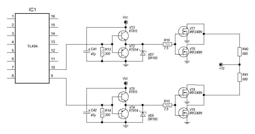

    Вот такая схема. На выходе меандра нет. Ключи очень медленно закрываются. Не могу понять в чём дело, помогите пожалуйста.

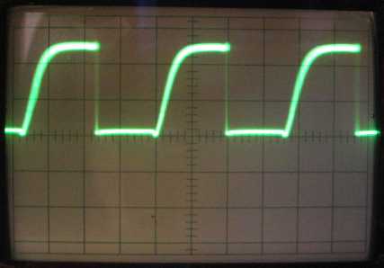

    Лучше покажи картинку что на выходе.

    Niroborn, меняйте кт815, кт814 на кт940 (нпн), кт9115(пнп). В крайнем случае 972, 973 (они составные). Можно вообще обойтись bc807, bc817 в сот23. ПОлагаю у тл коллекторвы выходных (8,11) на + питания?

    Вот

    Попробую поставить КТ972/973 - они у меня есть. Спасибо.
    Вся обвязка по мануалу. 8, 11, 12 на +

    Ключи именно закрываются медленно или открываются ? В какой точке смотрелся сигнал и относительно чего ? На 9 и 10 меандр ? Если именно закрываются медлено, то можно попробовать параллельно резисторам в затворах поставить диод.

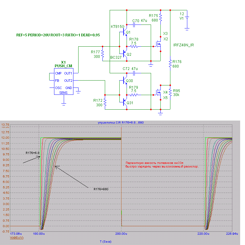

    Посмотрите картинку:

    Niroborn, я-то думал на реальную нагрузку работаете .

    Банально мощных резиков не было, поставил высокоомный. При этом один "специалист" сказал, что на такую нагрузку должен быть меандр и я его тупо пытался получить. Спасибо.
