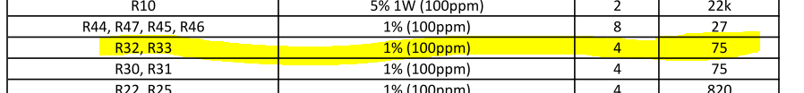

    Похоже нашлась ошибка. Собирал согласно партлисту, а в нем видимо была опечатка: сопротивления R32,R33=75ом, а по схеме должно быть 1.5кОм.
    Заменил R32 на положенный номинал - напряжение на R35 стало 9.7в (0.33Вт) , на светодиоде HL1 стало 2.13в.
    Спасибо всем за помощь.

    Есть еще в партлисте опечатка:
    По схеме на самом деле TL431 Перепутать сложно но на всякий случай...
