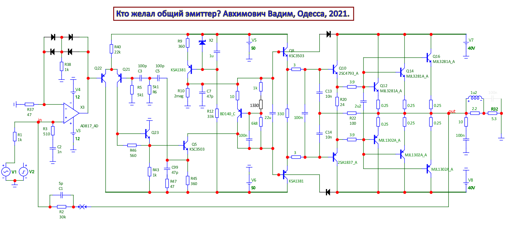

    Кто желал общий эмиттер в УН?
    Вложение 400855 Вложение 400857
    Как вы понимаете, Q22 и R40 из схемы можно смело удалить и соединить эмиттер Q21 непосредственно с выходом ОУ. Диоды Вокруг ОУ также нужно убрать и добавить правильные цепи для антиклиппа, которые на схеме не нарисованы.
    Итого. 1 ОУ + 4 транзистора в УН = полноценный сверхглубокоосник, до которого на RCL-электро нужно ещё очень долго думать)))

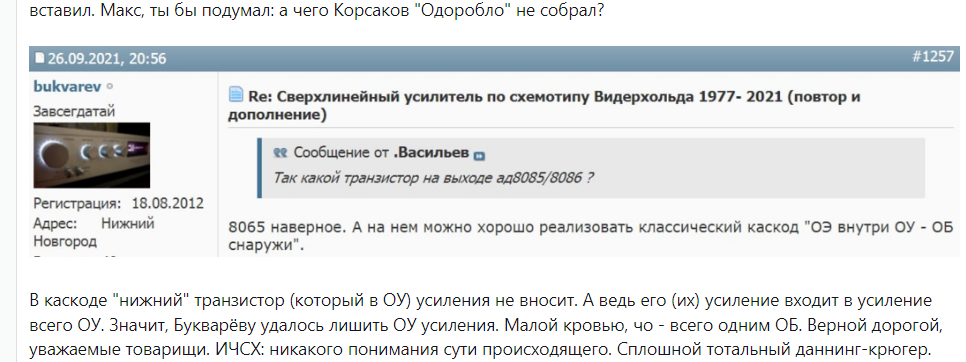

    По умолчанию Re: Сверхлинейный усилитель по схемотипу Видерхольда 1977- 2021 (повтор и дополнение)
    Так какой транзистор на выходе ад8085/8086 ?В каком включении?
    ОЭ с Ft порядка 3...3.5 ГГц в этих режимах.
    Поэтому нужно смотреть преобразование тока от выхода ОУ до выхода УН.
    Меандр 10к. Входной фильтр 1к-330п-1к.
    Паспортный ток покоя ОУ - 6,5 мА, неужели не наскребли из них пару мА для выходных?
    Ну как такое чудо в исполнении Витьки можно не прокомментировать:

    Человек вообще не видит не понимает, что пишет.
    Итого:
