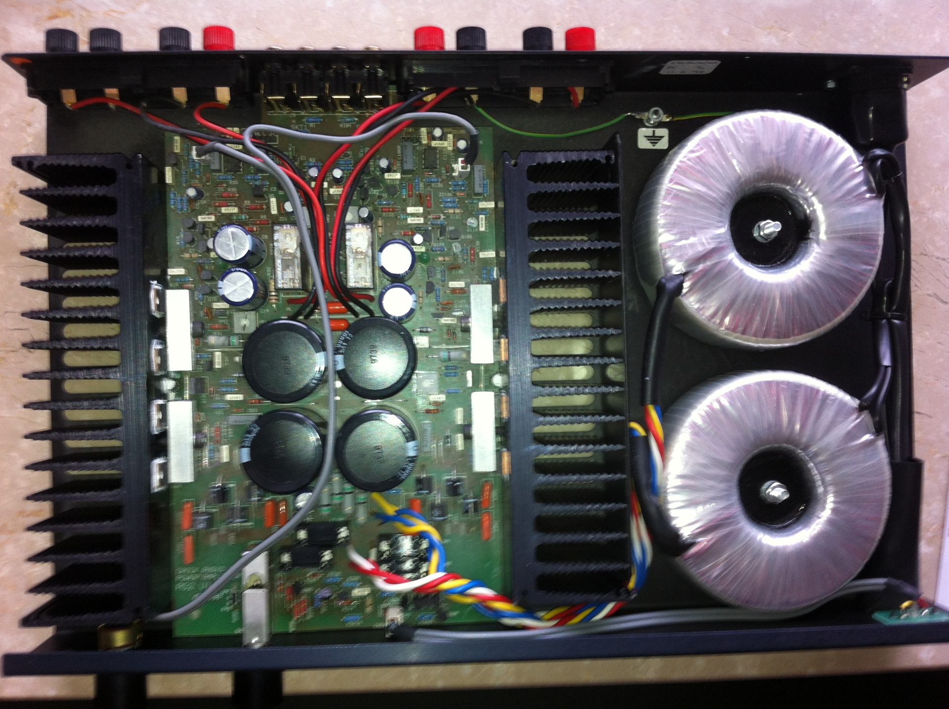

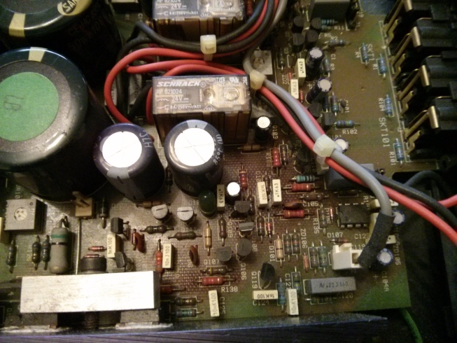

    вот фоточки
ID:	300879 Нажмите на изображение для увеличения.
ID:	300880 Нажмите на изображение для увеличения.
ID:	300881 Нажмите на изображение для увеличения.
ID:	300882 Нажмите на изображение для увеличения.
ID:	300883 Нажмите на изображение для увеличения.
ID:	300884 Нажмите на изображение для увеличения.
ID:	300886 Нажмите на изображение для увеличения.

    По умолчанию Re: Клонируем Creek 5350/5250/А52 Никитина
    Фоточка младшего братишки А52 (не SE).
    Один транс мощностью 200ВА (против 2х180 у SE-версии).
    Также минус один диодный мост, минус пара предохранителей, резисторов токовой защиты и, возможно, меньше емкость фильтрующих конденсаторов (или конденсаторы попроще).

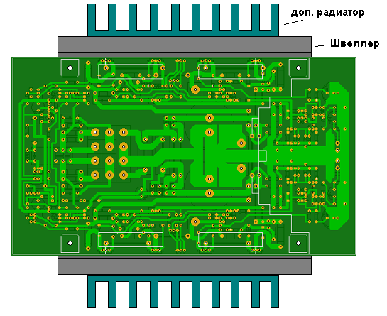

    По умолчанию Re: Клонируем Creek 5350 Никитина
    На полевиках?
    Да на полевиках. В общем сделал - копию рисунка, саму разводку досконально не проверял, детали еще не подписАл. Еще нужно вместить защитные резисторы, которые были введены в v1.5b (рисунок там - v1.4). Подпишу, проверю - выложу тогда, оригинал. Толщина дорожек максимальна приближена - как на рисунке, рисунок скорректирован под вывода деталей (IRL540), кратно дюйму.
    Последний раз редактировалось yuriy72; 15.10.2017 в 03:15.
    перемычка отсутствует в питании УН в нижнем по рисунку канале.
    лучше туда нарисовать модель перемычки в корпусе резистора. как бы с намеком что туда можно поставить резистор.
    было бы неплохо сделать модель резистора 3Вт. они по размеру почти как 2Вт, но более толстые, что-то наподобие уже установленных МЛТ 2Вт.
