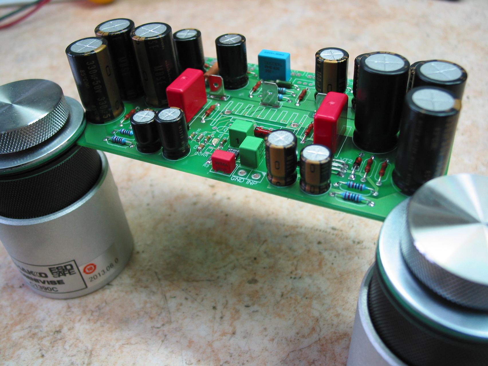

    Поправил окончательно схему, привел в соответствие с тем, что реально напаяно. Ну и картинка того, как оно собиралось и выглядело в полуготовности

    Ошибки в печатке всё те же. Ладно, подождём, пока научишься правильно.

    По умолчанию Re: Проект Волжская Рысь, или Готовим LME49810, второй заход
    Не совсем В текущей ревизии много внимания уделено всем питаниям, шунтированиям и непересечению сигнальной и остальных земель. Ну а что касается нелюбимой тобой симметрии, то что уж тут поделаешь, душа требует

    Как они называются и где берутся?
    Hakko C1390C, покупаются понятное дело. А уж где именно - дело вкуса.
    токи между общими выводами конденсаторов питания бегают через всю плату?
  17. #1276
    03.04.2008
    Саратов
    2,281
    Полоска фольги между вимами, на которой ещё футпринт радиатора лмешки нарисована - не земля?
    Земля, да вот только чья?
