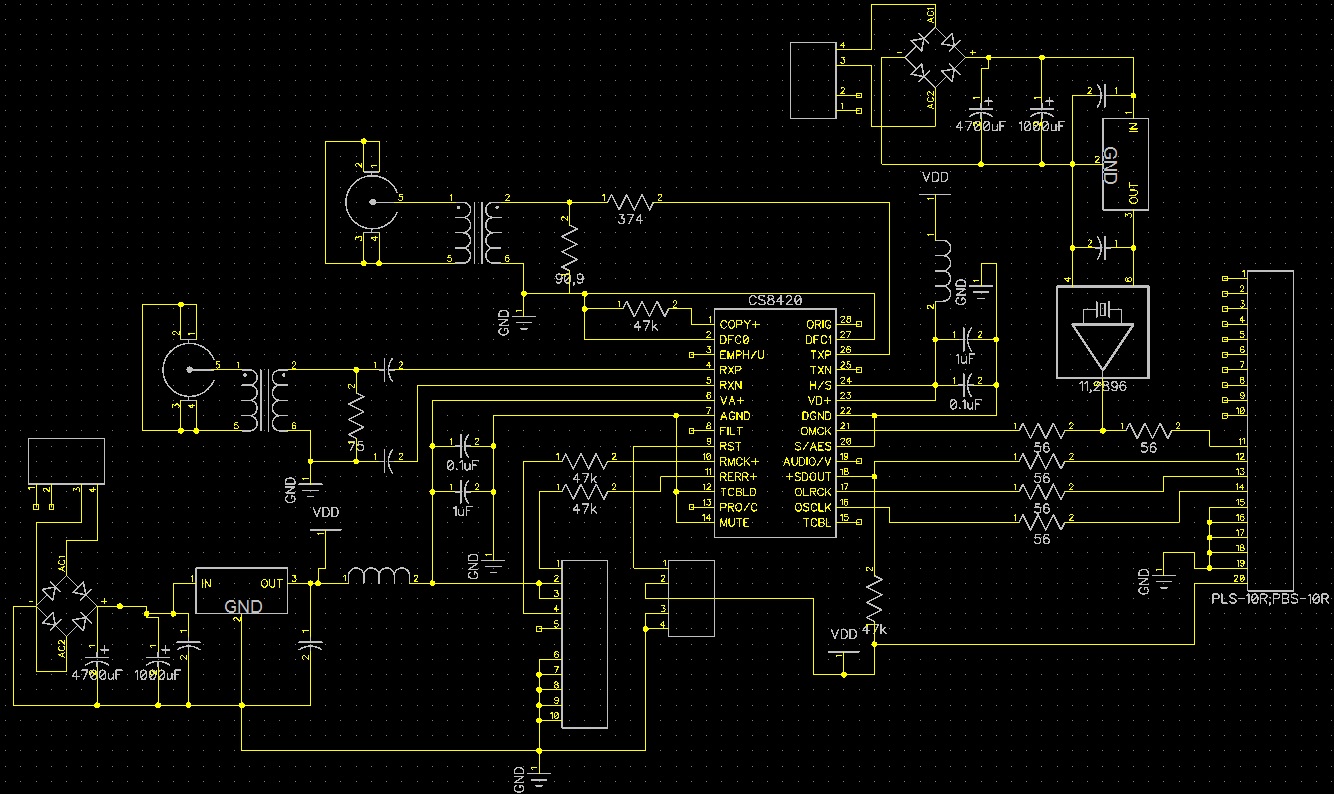

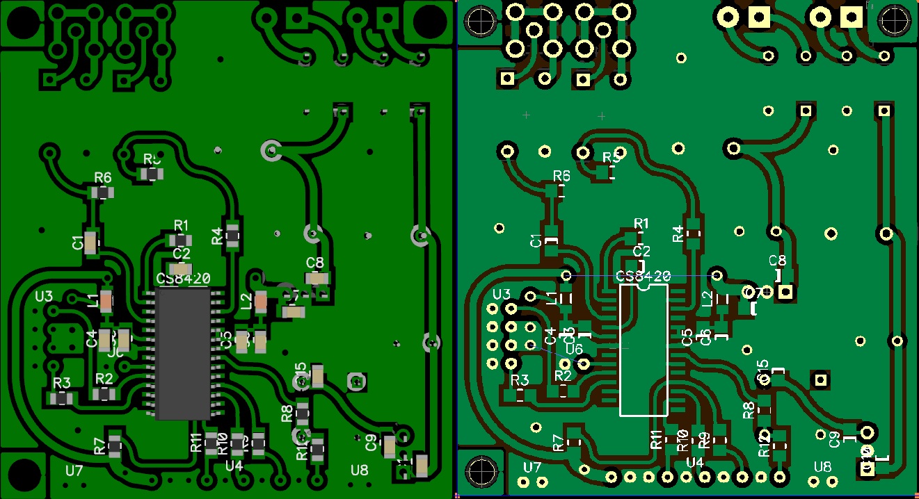

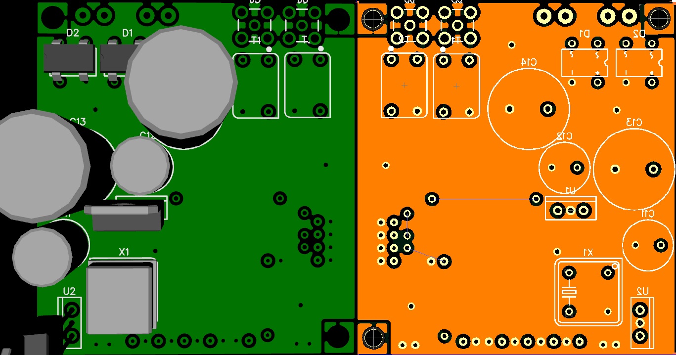

    Будет такое работать для карточек с обратной синхронизацией?
    CS8420 в режиме Hardware 1. К платке планирую подцепить еще одну маленькую плату с ЦАП на CS4392, а может и другой. Цепляться будет с помощью разъемов PLS-10R; PBS-10R (как у Джулии).
    Еще вопрос, если взять AD1955, то у неё по умолчанию 44,1-48кГц; Serial Data format=I2S; 24bit; 256fs?
    Да.
  7. #1266

    Обратной синхры в моде 1 небудет, там АСРЦ включается.
    Не знаю как с цитрусами, а вольфсон умеет обратную синхру делать, нужно генерировать для него все клоки (MCLK, BCLK, LRCLK) при помощи обычного счетчика.
    В моем случае ДИРка была использована заместо генератора клоков, ибо счетчика под рукой небыло...
    Но тогда возникает сэкс с
    - Сеткой частот
    - Работой без синхры

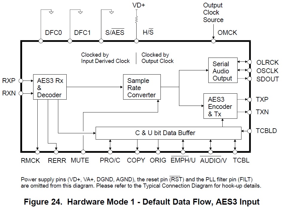

    Почему не будет? ASRC будет если я буду использовать RMCK, а не OMCK.
    И зачем тогда возможность переводить Serial Output Port в Master или Slave?
    Вот рисунок мода от производителя.
    Про RMCK написано: Input section recovered master clock output. Will be at a frequency of 256x the input sample rate (Fsi)
    Про OMCK написано: Output section master clock input. The frequency must be 256x the output sample rate (Fso).
    По рисунку левая часть Clocked by Input Derived Clock. Правая часть Clocked by Output Clock.
    Т.к. зв. карта будет синхронизироваться по SPDIF, то Derived Clock левой части будет совпадать с мастером.

    Судя по компетентному зарубежному форуму (diyhifi.org), сий цитрус - гадость. PLL хуже некуда, за ним стоит кривенький АСРЦ.
    Особенно худо АСРЦ работают в режиме с близкими частотами на входе и выходе...
    Конечно, если удасться запустить в обход АСРЦ, и с внешним тактированием - будет все ОК.
    Только он слетает на шум на выходе иногда, если теряет синхру с входа.
    И 96кгц через раз поддерживает.
    Мой вариант извращенного тактирования - хардвар мод 4, резик в землю с DOUT (I2S Out в слэйв), I2S IN в мастер. С I2S IN на I2S Out бросаем BCLK, LRCLK - они будут генерироваться из нашего клока.
    Заодно SPDIF Out тактируется от нашего клока и уходит в звуковушку.
    НО. Нужно проверить в железе (макетка), ибо глюкен цитрус.
    Получаем 4 нужных сигнальчика для цапы
    - DOUT как есть (с резистором в землю)
    - BCLK, LRCLK из I2S IN
    - MCLK на прямую из гена
    Что-то слишком сложно. Я не вижу разницы предложенного тобой и Hardware mode 1. Вся разница получится только в том, что будет передавать TX (полностью входящий поток или только синхру).
    Если не прокатит, то проще взять DIR9001 и DIT4192 - уже есть проверенный вариант - модуль KNLL.
    Возможно ошибаюсь, но как мне кажется можно обойтись одной CS8420, за исключением того, что будем ограничены одной частотой(в Hardware mode). Или у DIR9001 другой принцип работы?
    Надо мне еще дорисовать деталек для пина FILT и брать утюг в руки, т.к. шансы вроде есть.
