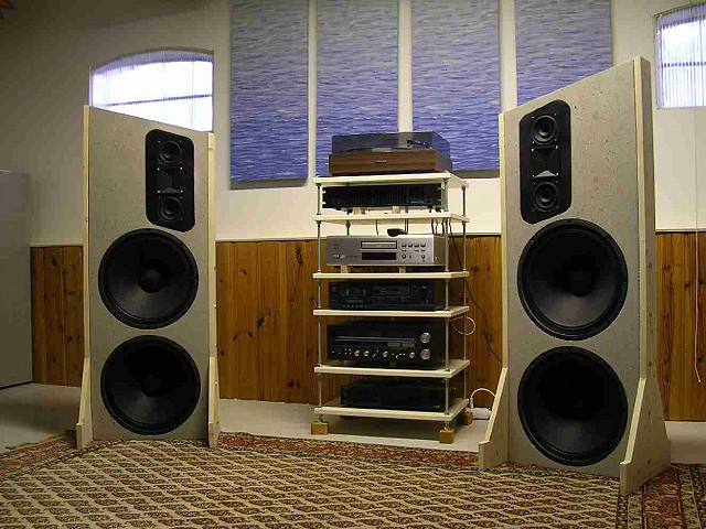

    всё поменял.....будем описывать проблемы построения акустического оформления открытый ящик или щит.
    Было приобретено четыре динамика 15" (меньше я не признаю, соседи тоже).
    http://www.eminence.com/speakers/spe...odel=Alpha_15A
    Сделано два щита, один с одним басовым динамиком, второй с двумя басовиками по типу JAMO R909. Доска - пока кусок ДСП 1,1м х 53см.
    Значит конструкция была немного изменена. На СЧ звене стоит Бейма 605Nd, пропитанная пропиткой Воробьёва, за что огромный респект, не верил что станет лучше. На верхах стоит Бейма СР21. Нч соединены паралельно, соответственно сопротивление 4 Ом. Фильтра первого порядка. НЧ - катушка 3.9 мГн Монакор, СЧ - конденсатор 60 мкФ и резистор 14 Ом, ВЧ - 1мкф и резистор 13 Ом. Выкладываю суммарные графики АЧХ и АЧХ Альфы в ближнем поле. Очень громкий звук достигается при амплитуде сигнала 9 Вольт. (Это уже дребезг дверей, и как бы уже хватит в любом состоянии).

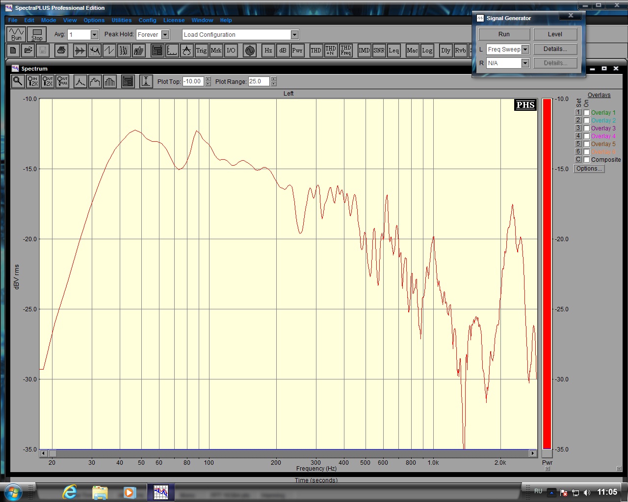

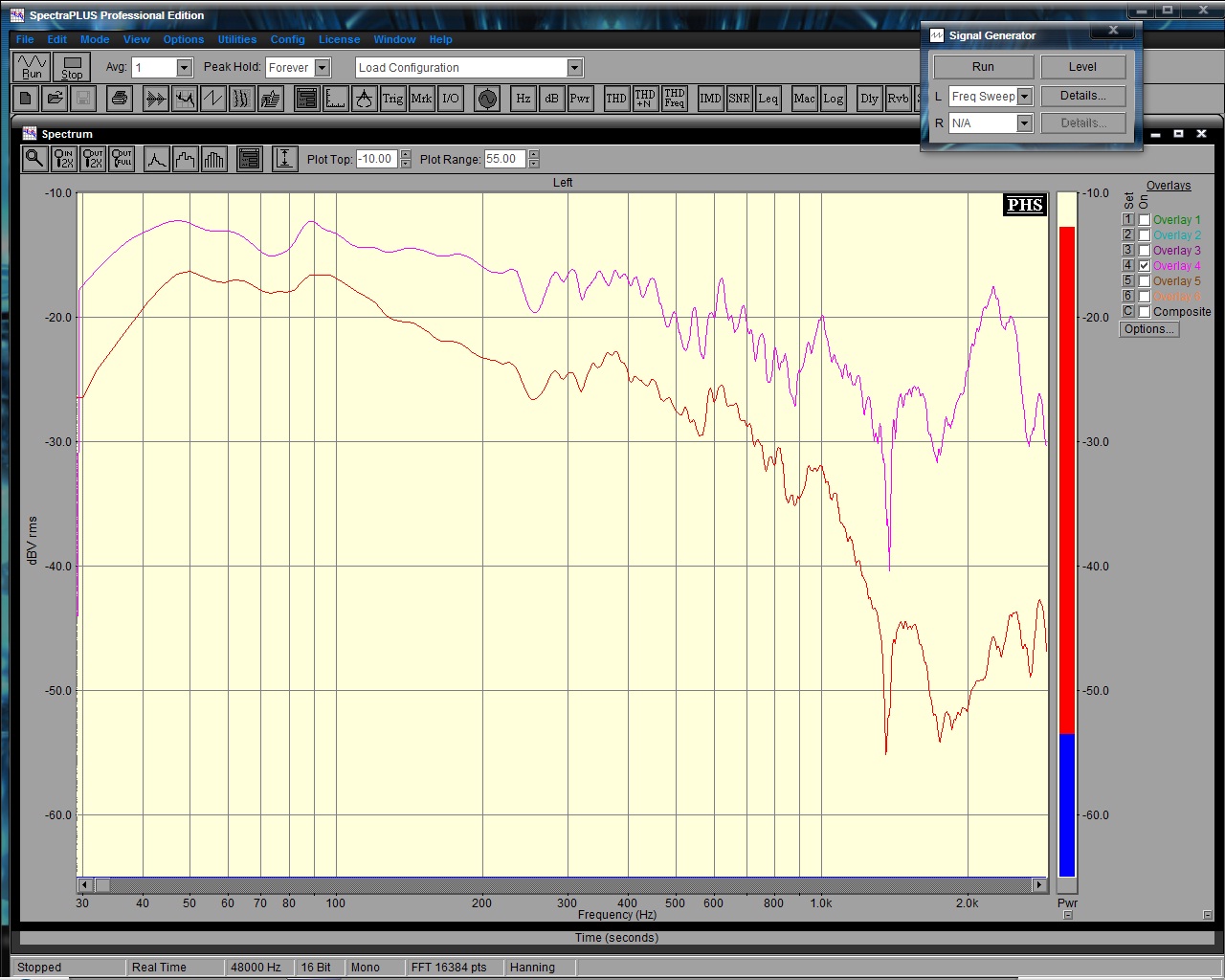

    Первый график - АЧХ Альфы в ближнем поле без фильтра, второй - АЧХ одной АС примерно в метре - полтора от АС. Влюбляйтесь!
    Вот решил попробовать такой недомассив на 6 шт 5 ГДШ4-4, и 6 шт пищалок. Пока ещё всё сыро, но надеюсь довести до ума. Сори за фотку, рабочий процесс.

    Не, кардинально не изменилось, режектор подвинули (у них видимо Альфы на СЧ орут) и СЧ сверху подрезали

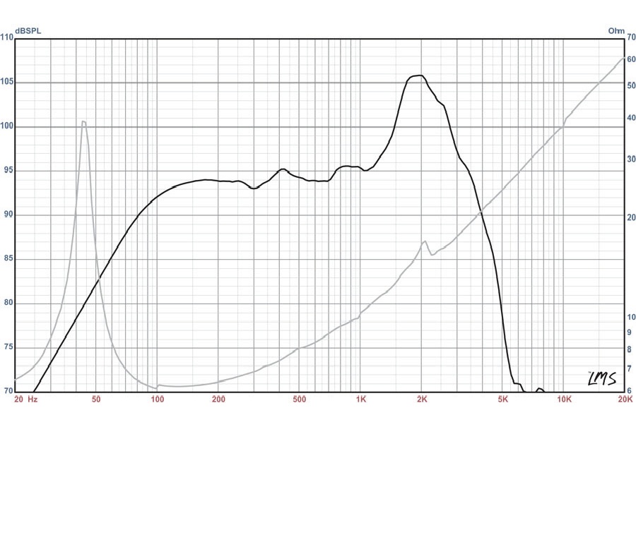

    На какую частоту настроен режектор?
    1.26кГц и подавление больше чем в предыдущем варианте
    Наверно надо настраивать на 2кГц, чтобы не лез этот выброс...
    С=20мкф, L=0,32мГн, F=1,989кГц, всё точно.
    Надо поставить, послушать, может лучше станет...

    ИМХО Альфы тяжеловаты для середины (возможно поэтому тихо не играет), поэтому наверное попробовал бы легкую 8"-10" с 200-400Гц правда это очень информативный участок и действовать придется очень осторожно
    возможно он обусловлен "вытягиванием" главного лепестка НД - поэтому можно попробовать свести оси излучения перед местом прослушивания (тогда не будет жесткой привязки к центру)

    да нету там того выброса, я их даже пробовал без фильтров вообще. Вообще, там рама звенит сильно металлическая. я ее обесшумливал, изнутри, чтоб небыло эха, и снаружи битумной такой антивибрационной самоклейкой..
    У Альф, уже с фильтром 3,3 мГн, на мой слух, уже появляется легкая гнусавость в звуке.

    Может там фриэйр замер, а тут мерили в щите. результат замера в начальном сообщении, там график просто Альфы в щите, без фильтров. Снято Юрием (Аrtmaster).

    Это я снимал вместе с катушкой 3 мГн.
    Так что режектор нужен, что-бы выровнять АЧХ

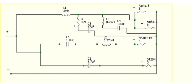

    janikol, Надо ставить режектор, как советуют зарубежные товарищи...
    И наверно, всё-таки, второй порядок фильтра.
    Заметно лучше стало, при отключении СЧ/ВЧ динов, голоса почти не слышно, т.е. фильтр хорошо режет...

  18. #1277
    13.11.2007
    МО Салтыковка
    77
    12,213
    По умолчанию Re: Опять об ОЯ
    Цитата Сообщение от janikol Посмотреть сообщение
    Вы собрали фильтр по моей ссылке? если нет то покажите Вашу схему...
    Почти, L1=3,1mG, C3=40mkf, R=0, режектор, С4=20мкф, L3=0,32мГн
    https://forum.vegalab.ru/attachment....8&d=1319312074
    CЧ динамик напрямую в противофазе, а ВЧ через 2,2мкф
    https://forum.vegalab.ru/attachment....3&d=1319467962

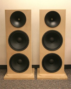

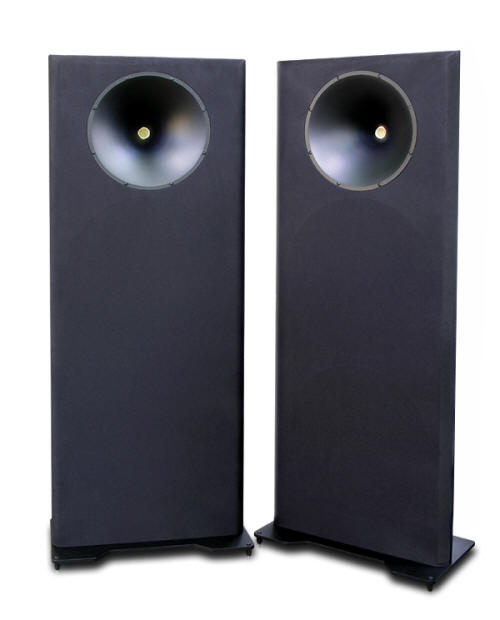

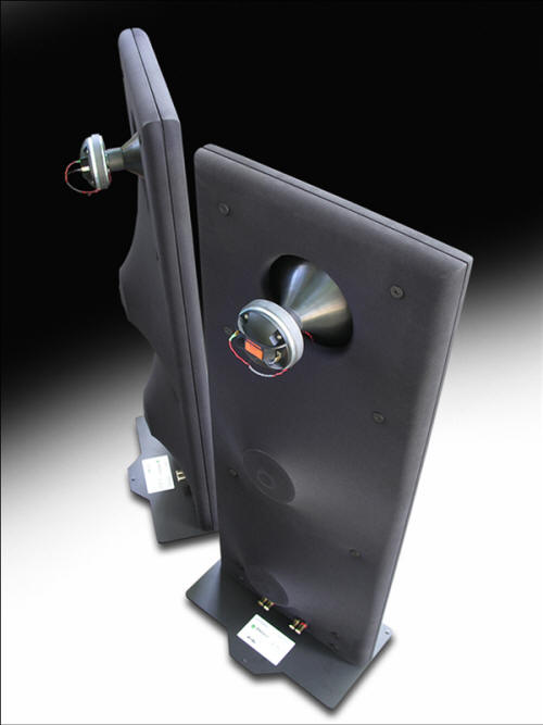

    наткнулся в сети на клон "Emerald Physics CS2" ...как и оригинал собраны на Эминенс Альфа 15
    Impedance: 4 ohms
    Mid/Treble driver: 1 inch compression driver in 12 inch acoustic waveguide
    Mid/Bass driver: 15 inch pulp fiber cone
    Sensitivity: 100dB 2.83V @ 1m @ 1kHz
    Crossover: DSP based, active network at 1kHz Linkwitz-Riley 48dB/octave
    Amp configuration: Bi-amp (amplifiers not included)
    Signal processing: Outboard 4-channel DSP controller – factory settings installed for different room setups
    Frequency Range: 20Hz-22kHz
    Frequency Linearity: 100Hz-20kHz +/- 0.5dB
    Finish, Body: Black or Red cloth
    Finish, Base: Silver aluminum billet
    Dimensions, Height: 48 inches (1220mm)
    Dimensions, Width: 18.5 inches (470mm)
    Dimensions, Depth: 2.5 inches (64mm) baffle, 6 inches (152mm) total
    Shipping weight: 35.5kg each
    непонятно.., зачем они Альфы до 1кГц пускаютНажмите на изображение для увеличения.
