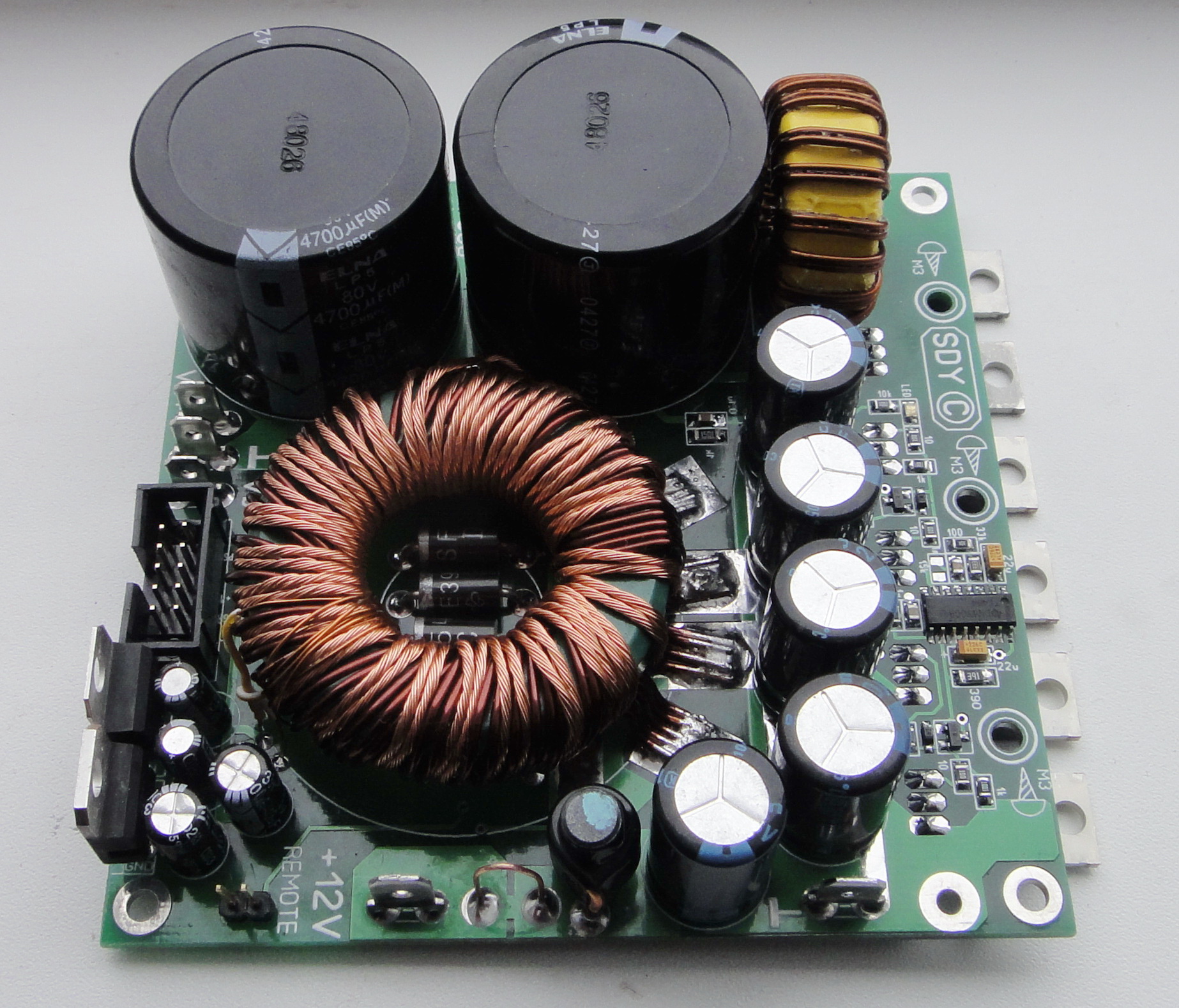

    Я все таки решился изменить главный пост темы и расписать все о сборке данного ИИП.
    Итак мощность которую я хотел получить от преобразователя, а в последствии и получил - 500 W. Напряжение на выходе равно +-27 V. Оно обусловлено напряжением питания TDA8924TH.
    Весь процесс начался с расчетов трансформатора. У меня в наличии были следующие кольца:
    • 50х30х20 материал N87
    • 45х28х12 материал M2000
    Мне сразу объяснили, что для моих требований как раз подходит колечко отечественного производства - 45х28х12 материал M2000. Почитав темы с подобными разработками, выяснил, что для моей мощности необходимо по два транзистора IRF3205 в плече. В качестве ШИМ контроллера взял проверенную временем микросхему - TL494. Частоту задающего генератора, равную 55 кГц взял исходя из материала ферритового кольца.
    Ну вот - все данные для расчета трансформатора у нас есть, можно приступать к расчету. Для расчета трансформатора я использовал программу Excellent IT(https://forum.vegalab.ru/showthread....ов-и-дросселей), разработанную Starichkom, за что ему большое СПАСИБО!!! В результате расчетов вот, что у меня получилось:

    После намотки трансформатора нужно было определится с электрической схемой преобразователя. В качестве драйвера, переключающего силовые транзисторы было решено применить IR2113. Выходной ток данной микросхемы 2 A - этого достаточно для переключения IRF3205. Также необходимо было организовать защиту от КЗ и перегрузки. С этим вопросом мне помог strannicmd. Принцип работы системы защиты заключается в том, что считается падение напряжения на полевых транзисторах. Входные электролитические конденсаторы были взяты LOW ESR. Их количество (10 штук) взято с учетом потребляемого тока при номинальной нагрузке. В моем преобразователе этот ток составил порядка 45 A, а один такой конденсатор может отдать в нагрузку 4,74 A. Вот и считайте Выходные диоды нужно брать минимум с двухкратным запасом по току и напряжению - я взял MBR20100CT (20 A/100V). И вот в результате всевозможных доработок имеем следующую электрическую схему преобразователя:
    • Схема ИИП:
    Далее началась разработка печатной платы. Первые мои попытки создания печатной платы, как вы уже наверное догадались, оказались неудачными. Более менее нормальная работа пошла после того, как Starichok показал мне как нужно организовать разводку "силовой" части. Основная идея состоит в следующем:
    • Все дорожки должны быть как можно короткими и широкими насколько это возможно
    • Все конденсаторы(LOW ESR) должны находиться как можно ближе к транзисторам
    • Земля драйвера должна быть расположена как можно ближе к земле силовых транзисторов
    В результате всеобщих усилий вот такой вот шедевр получился на выходе:

    Затем я приступил к сборке преобразователя. На сборку ушло пару дней - это с учетом перекуров, учебы... В результате получился вот такой девайс
    • Собранный ИИП:
ID:	147663 Нажмите на изображение для увеличения.
ID:	147664 Нажмите на изображение для увеличения.
    Ну вот вобщем то и все)))

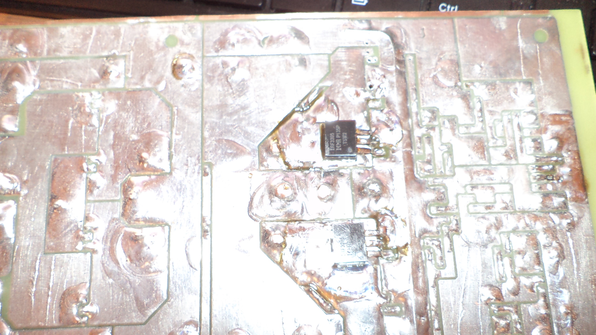

    Цитата Сообщение от HD 7970 Посмотреть сообщение
    у 3205 ноги расположены близко друг к другу и все огромные силовые дороги сливаются в узкие места для ног ключа ,и лудить как то не очень получается ,а так все устраивает в них
    а ты паяй две ноги , тогда расстояние будет таким же как в то247 .

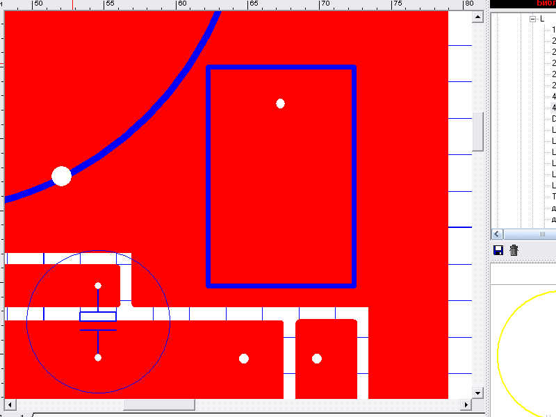

  5. #1264
    Завсегдатай Аватар для Plex61
    21.07.2010
    Красноярск
    1,521
    По умолчанию Re: Авто преобразователь на 500 ватт
Название:	сток винтом.png
    Сток исток на плате а затвор в воздухе?
    сток винтом
  6. #1265
    18.07.2012
    Павловский Посад
    35
    479
    Интересный способ !!Но в таком случае не понятно как быть с радиатором??Нужно будет радиатор устанавливать лежа, и места там будет маловато !Намотал новый трансик ,теперь ждемс печать Vjumajlo

  7. #1266
    02.05.2010
    Псков
    74
    3,293
    радиатором у Плекса служит огромный медный полигон.
    ты нкогда не пробовал паять детали к большим областям меди?
    я уже имел печальный опыт пайки к большим полигонам. паяльник 40 Ватт остывает быстрее, чем я успеваю припаять...
    То есть мысль в том чтобы транзистор припаять к этой самой дороге и залить всю дорогу оловом, и тепло рассеивается по всей дороге и на обмотку транса!Выход однако !
  9. #1268
    21.07.2010
    Красноярск
    1,521
    оловом то зачем ? и зачем транзистор припаивать ,когда его можно привернуть , в нём даже дырка есть
    это совсем не обязательно , он может быть небольшим и иметь тепловой контакт с радиатором , более привлекательный по площади чем корпус ТО 220.
    причем тут олово? медь обладает высокой теплоемкостью и высокой теплопроводностью.
    вот, медь фольги и забирает тепло и передает его плате. и обмотка тут совсем не причем.

  13. #1272
    18.07.2012
    Павловский Посад
    35
    479
    Нацепил на одно плечо резистор 4 ома , с 50 вольт просело до 38 вольт !! Входное просело до 9 вольт ! Вода кипит диоды греются ключи чуть теплые !! Время испытаний почти 3 минуты Больше не смог резистор 20 ватт в воде лопнул и перегорел
