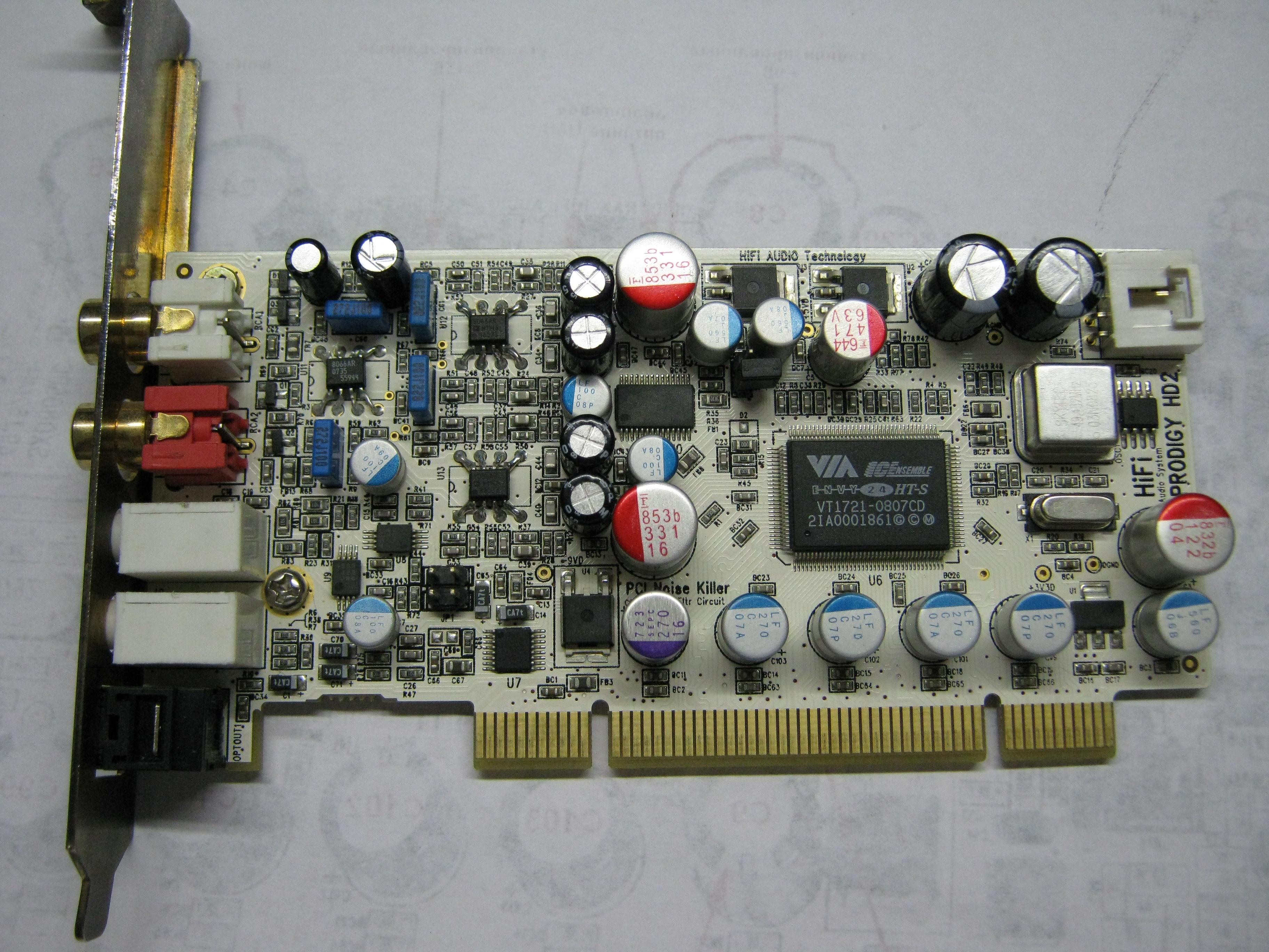

    Достаточно давно являюсь обладателем сабжа, а точнее самой первой и самой простой версии которая просто PRODIGY HD2.
    Почти сразу после покупки (брал БУ) поменял операционники на AD8066 в сумматор и 2*AD8030 в "скоростной части". Тогдашний апгрейд так сильно произвёл впечатление, что переслушана была почти вся имевшаяся на компе музыка. После поменял AD8030 на AD8066, разница на слух скромная. Стало сильно детальнее, но менее ярко. Собственно это эмоциональное впечатление скорее, чем реальные изменения в звуке. Собственно всё так и оставалось до вчерашнего дня, когда я твёрдо решил - надо заняться звуком поплотнее
    Результатом небольшого копания в запасах конденсаторов и поисков компромиссов стало следующее:
    Разделительные конденсаторы (Рубиконы YK) заменил на биполяры от Ничикон увы видимо самой простой серии VP. 100 мкФ*6,3 В (все же помнят, на них напряжение постоянное отсутствует, а на выходе с ЦАПа не может быть более +5 В которым он питается). Очень неожиданным оказалось для меня их эквивалентное последовательное сопротивление и его зависимость от температуры. Конденсатор лежащий на столе при температуре воздуха ~+25*С имеет 420-450 мОм, но согретый теплом пальцев рук (т.е. +5-7*С разницы), уменьшает ESR до 220-240 мОм, т.е. в два раза!
    В остальном, кроме C4+C6 (их не успел поменять, думаю найти такие же как поставил C8 и C11) применил современные твердотельные конденсаторы с очень низким ESR, самый большой из которых на 100 мкФ*16 В составляет <20 мОм (оригинальные 100 мкФ Рубиконы, для сравнения, 250 мОм, не говоря уже о том что в этих местах стояли 10 мкФ с их более 1 Ома).
    Отдельно отмечу применённый на позиции C3 1200 мкФ*4 В, по которому почему-то некоторые авторы имеют особое беспокойство - просто такой попался по габариту. 3,3 В питает только цифровые части и я не вижу оснований, как оно может влиять на звук. Совершенно не подбирал номиналы и большинства остальных конденсаторов (нойзкиллер запаял просто одинаковыми, хотя если номиналы напряжения соблюдать - там можно парочку поставить более ёмких в том же габарите), смотрел лишь на соответствие по напряжению, габаритам, ну и старался исключить заметный разброс по параметрам в парах.
    Что могу сказать о звуке. В очередной раз как будто вытащил вату из ушей, эффект сопоставим с тем, что можно испытать со сменой ОУ или переключения с встроенной звукашки на дискретную. Да, эмоций поменьше, от того что к хорошему звуку привык, но никак не ожидал столь большой разницы.
    P.S. В планах поменять оставшиеся Рубиконы и попробовать найти замену 8,2 нФ на что-то поменьше (сейчас дефолтные 8,2 нФ и 2,7 нФ пары). А так же, возможно, поменять биполяры на тантал, для сравнения.
    P.P.S. При наличии времени хотелось бы пробежаться по всем потребителям с осциллографом, чтоб понять, где добавить ёмкости/снизить ESR.

    Сейчас ставлю К71-7 2200 пФ на позиции C59 и C61. Так вот снятые оттуда 8,2 нФ по измерениям оказались 8,1 и 7,8 нФ - неслабый разбег
    Теперь о C83 и C84, т.к. последний не даёт мне вместить К71-7, пришлось изучать их назначение.
    Итак, это ёмкости для подавления звука в момент выключения (исчезновения питания), Заряжаются они мгновенно, до +12В, а вот разряжаются каждая через свой резистор, формируя тем самым сигнал закорачивания выходов на землю. В общем если оно вам не нужно (система подавления шумов при включении и выключении) - можете смело снять Q1, Q2, D1 и выше перечисленные конденсаторы, освободив место на плате.

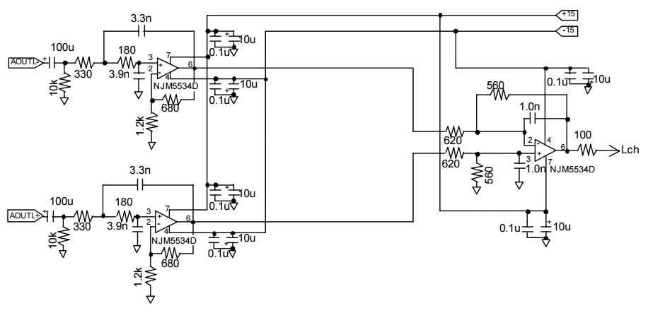

    Есть у кого прошивка (HD2EEPW.zip и eeprom.zip)? Или может есть прошивка новее? А то с сайта производителя все уже убрано.
    Уже нашел.
    С включенным режимом "энэбл хай фрикуэнзи" самого верха объективно становится больше. А на измеряемую АЧХ в диапазоне 20-20000 как влияет? Задирает высокие или наоборот в норму приводит? Ну это ж дуристика какая-то, не?
    Ну ни фига себе, сцена появилась! Неужели эту карту даже слушать можно...
    Закоротил разделительные конденсаторы. В левом канале постоянка -2мв, в правом -14мв. Менял ОУ местами - практически ничего не меняется. Получается, что перекос на выходах цапа. Возникла идея в сумматор поставить одиночные ОУ с балансировкой. Жаль, что у 8065 нет балансировки.
    Какие посоветуете? Желательно в СОИКе. AD797 смогут нормально там работать?

    А если по другому - на выходы буферов - (микросхемы сразу после цапа) припаять резисторы 1коМ-1.9кОм 0.125-0.25Вт к минусу или к плюсу (я паял 1 процент точности), но только именно одинаковой полярности. Получится на входы плюс и минус суммматора (последней микросхемы) будет одинаковое напряжение, на входе соответсвенно ноль. (причём миливольты соответсвенно выравняются по напряжению питания) И плюс буфера будут работать в классе А, что сразу улучшит звук.
    Т.е. на самой микросхемке запаять два резистора на минус питания и по паре выходов самой микросхемы. Т.е. получится 4 резистора с одинаковыми номиналами к примеру 1кОм. Я делал со стоковыми 5332 очень хорошо играло лучше чем с дорогими операционнками. Ножка 4 это минус питания, 1 и 7 выходы. Поищи выше по топику картинку припаянной резисторами микросхемы. Такое и с третьей микросхемой, которая возле линейных выходов можно сделать, но надо ставить на выходы карты по паре хороших полипропиленовых конденсаторов, но можно и пару обычных электролитов, т.к. конденсаторы будут под поляризующим напряжениме работать и выходные ножки отогнуть разорвав выходную цепь........
    Последний раз редактировалось dalidovich; 27.12.2015 в 20:26.

    В принципе можно попробовать.
    Я только не пойму откуда этот перекос берется. На выходах цапа перекоса нет, да и быть его там не может, это серьезный высокоточный прибор. С незакороченными разделительными конденсаторами на выходах карты тоже нет постоянки, что-то там 0,02мВ намерил. Значит из-за разводки, тупо длина тонюсеньких дорожек сильно разная, отсюда и перекос по каналам. Тут кто-то писал про постоянку на выходах 2 и 13 мВ, скорее всего как и у меня - ЛК -2мВ, ПК -14мВ (приблизительно).
    Кстати, перепрошитая карта за 2 дня 2 раза отваливалась, кажется после сна компьютера, не обратил внимания. Ну в смысле система говорит, что устройство работает, а плеер не запускает трек, стоит. После отключения спящего режима компьютера пока не отваливалась. На неперепрошитой не было таких проблем.
    Так, подождите, мне надо без конденсаторов. А в оригинале они и так под поляризующим напряжением находятся. На каждом из четырех выходов цапа 2,5 вольта относительно земли, другая нога конденсатора на земле через резистор 10к.

    Так я и предлагал без конденсаторов. Поляризующее напряжение как я понимаю это напряжение близкое к рабочему напряжению конденсатора. По схеме на выходы 6 первых операционников подключить резисторы. У карты не 5534 - а 5532 , у 5532 цокалёвка другая.
    Вообще лучше собрать другую схему. По звуку очень хороша, я уже приводил её выше. На 4-х транзисторах и одной микросхемы
    А ещё лучше купить здесь на форуме wm8741 за 400 руб, её к тремору и к ней выхлоп как я уже приводил на 4-х транзисторах и одной микросхемы и про продижи можно забыть. Совсем другой уровень звука.
    Кстати на ебее wm8741 стоит около 1500 руб. Это конечно если двигаться дальше вперёд. У меня сейчас такое.

    Цитата Сообщение от dalidovich Посмотреть сообщение
    У карты не 5534 а 5532 , у 5532 цокалёвка другая.
    Я в курсе, что там 5532 и чем он отличается от 5534
    Это не так. Да и посмотрите каким напряжением остальные конденсаторы на плате. На 3,3в и 5в стоят конденсаторы на 16в. Тогда по этой логике их надо обязательно заменить на 6,3в. Ну правда я так и сделаю, есть в наличии конденсаторы с ультранизким импедансом.
    Неа... Лучше сразу собрать нормальный цап и купить к нему нормальный USB-транспорт, чем ковырять звуковую карту.
    Впрочем, нормальный цап у меня есть. Просто в одной из систем вынужден использовать эту карту, некоторое время. Поэтому и заморочился. В принципе уже не плохо. Поменял конденсаторы в сумматоре на 1нф, поменял операционники на АД8066, закоротил разделительные конденсаторы, перепрошил (использую асио), и теперь хоть слушать можно.
    А в стоке вообще полная ж.па была - верхняя середина визжит, высокие такие резкие что напоминают скрежет, сцена плоская.

    Меня учили, что электролитический конденсатор лучше работает на напряжении близком к максимальном напряжении.

    А Продиджи уже в наличии? Если да, то там надо поменять 2 пленочных конденсатора и всё (10нф заменмть на 1нф, 3.3нф оставить как есть). ОУ я обратно поставил родные (5532), с ними звук ровнее и комфортнее, чем с АД8066. Ну и перепрошить. Больше ничего с ней делать не надо, ибо это высасывание "качества" оттуда, где его нет и быть не может.
